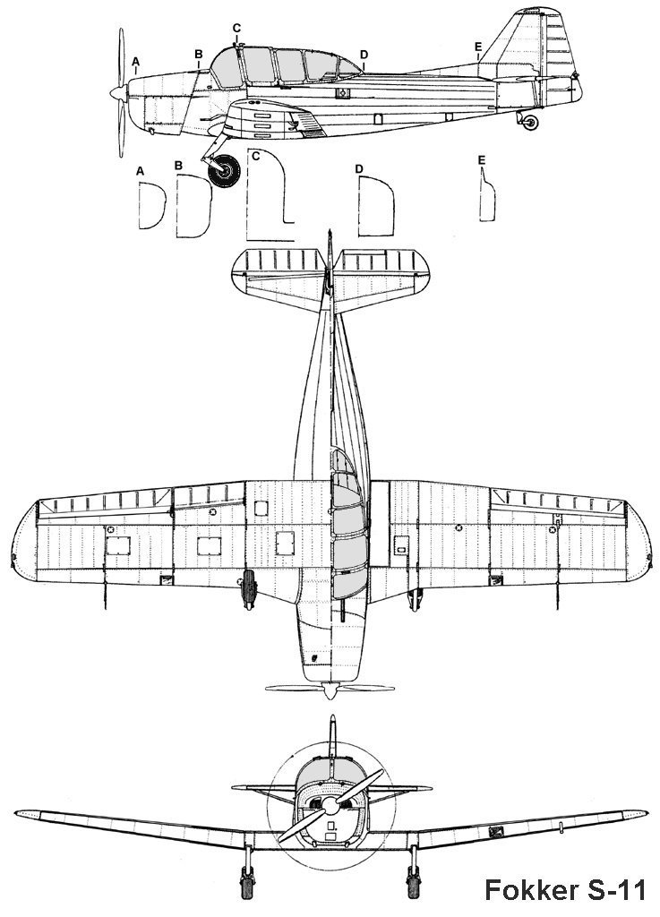

Ik kan zo al zien dat hij vol fouten zit
Het landingsgestel zit bijvoorbeeld voledig verkeerd onder dit model
Wil je echt goede S11 plannen dan moet je die van yke rusticus nemen
Die zijn getekend met de fokkertekeningen als lijdraad
dat zie ik dus niet? leg uit?
Ik had ook al zitten zoeken en vergelijken, nu heb ik van schaalbouw niet zoveel verstand natuurlijk maar ik kan als ik de tekening met de foto van de echte vergelijk niet zo snel zien dat het landingsgestel "voledig verkeerd onder dit model" zit, sterker nog, ik denk dat 'ie eigenljk wel precies goed zit :confused:

De hoek van de bovenpoot is aangepast zodat het hart van de wielen gelijk licht met de neuslijst Het scheel maar een klijn beetje maar het klopt niet
Je kunt het zien als je kijkt naar het aanzichtentekeningetje boven de foto
En de bouwplannen
Ook hier weer
Er is een klopend tekeningenpaket te verkrijgen
in nederland
En ook de mallen voor de raamkap en de neuskap zijn aanwezich
als ik nu nog eens kijk zou ikz eggen dat de hoek van het origineel nog meer naar voren loopt (als ik al verschil zie)
waarom zouden ze de poot verder naar achteren willen leggen?
Niet om het een of ander, maar op die plaatjes ligt de hartlijn van het wiel ook gewoon op de neuslijst. En 'vol fouten' vind ik ook een beetje een overdreven opmerking. Nu weet ik dat je een grote fan bent van de tekeningen van yke rusticus en ze overal aanprijst, maar om dan maar meteen andere plannen de grond in te gaan boren vind ik dan een beetje kinderachtig om eerlijk te zijn... Des te meer omdat er voor zover ik kan zien weinig mis is met het plan van Raffaele Oberti.
Ik zei ook dat het verschil maar klein is
het zal op bouwgroote maar een sentimeter verschillen

En Ik zeg niet dat de tekening waardeloos is
of niet te gebruiken
De tekeningen van yke kun je ook niet op de draat nouwkeurig volgen
Ook hij maakt fouten
Vaak spanten
