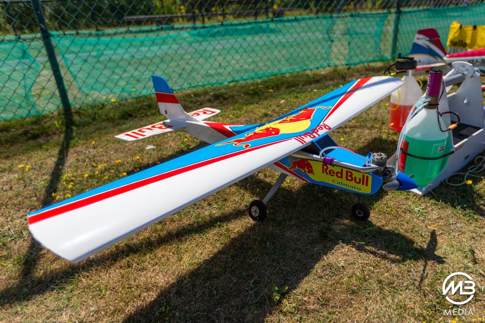

Kwestie van een beetje handigheid en wat oefenen, het wit en blauw is aan elkaar gestreken en daarna de ribben vleugel mee bespannen, precies zoals eerder al gemeld moet je dan erg opletten met krimpen bij de aan elkaar gestreken kleuren dat ze niet los trekken…. Het is prima te doen.. zelfs met goedkope hobbyking folie, kijk maar naar mn opnieuw gefoliede calmato hieronder
Met een strijkboutje met sok en dan naar de rand toe werken van de bovenlaag voorkom je ook veel de luchtbellen. En als ik met folie werk heb ik altijd een washandje oid bij de hand om het aan te wrijven, dus ook in richting waar de lucht weg kan.
Ziet er strak uit! Heb je het Red Bull logo met een snijplotter gemaakt of is het een decal-set?
Folie gaat prima in de snijplotter :thumbsup: Voordeel van de hobbyking folie is de transparante plastic backing, die plak ik op de Cameo snijmat en gaat dan de plotter in voor de kleine logos en text heb ik stickerfolie gesneden
