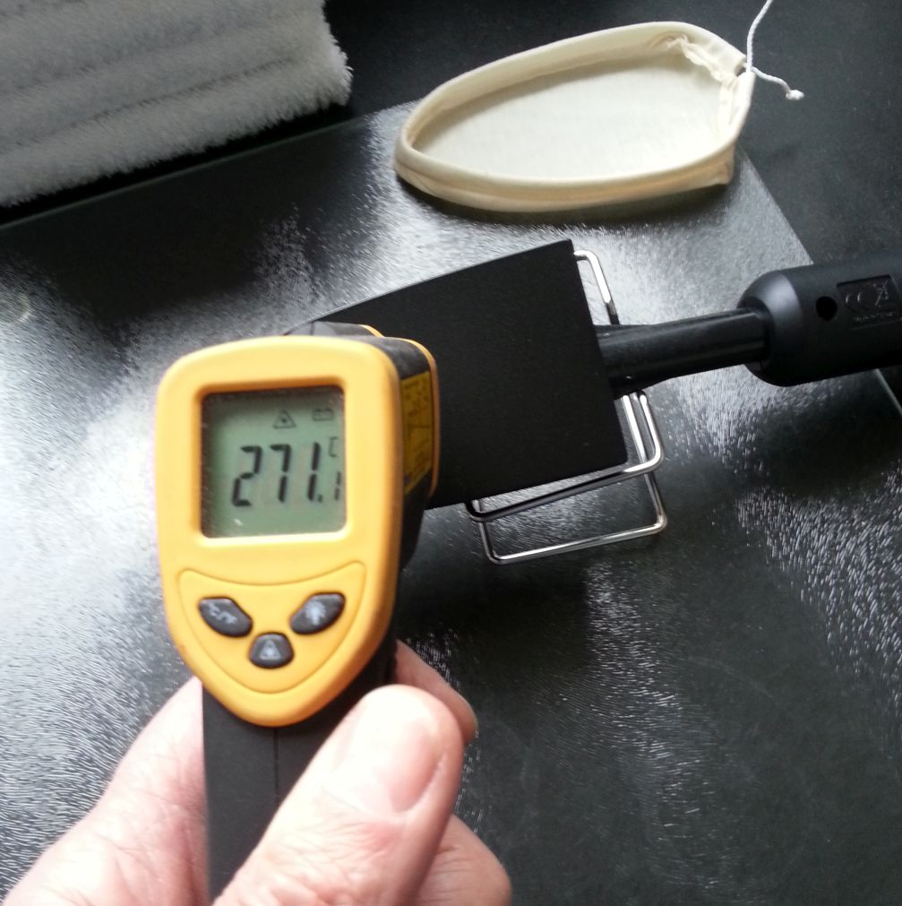

Benieuwd naar de nauwkeurigheid heb ik de werkelijke temperatuur opgemeten en vergeleken met de ingestelde temperatuur. Hierbij is er goed en slecht nieuws. Het goede nieuws is dat de temperatuur veel minder fluctueert. Het duurt even, maar het boutje houdt vervolgens een temperatuur beter vast.
Het slechte nieuws zie je hieronder. Als ik het boutje op zijn maximum temperatuur van 220 graden zet zie je dit. Je zou het er warm van krijgen.
Jamara Digi Control foliebout, die veel heter wordt dan ingesteld
Ook bij lagere temperaturen is het Jamara boutje steeds veel heter.
Nu dus even in afwachting op een reactie van de leverancier.
