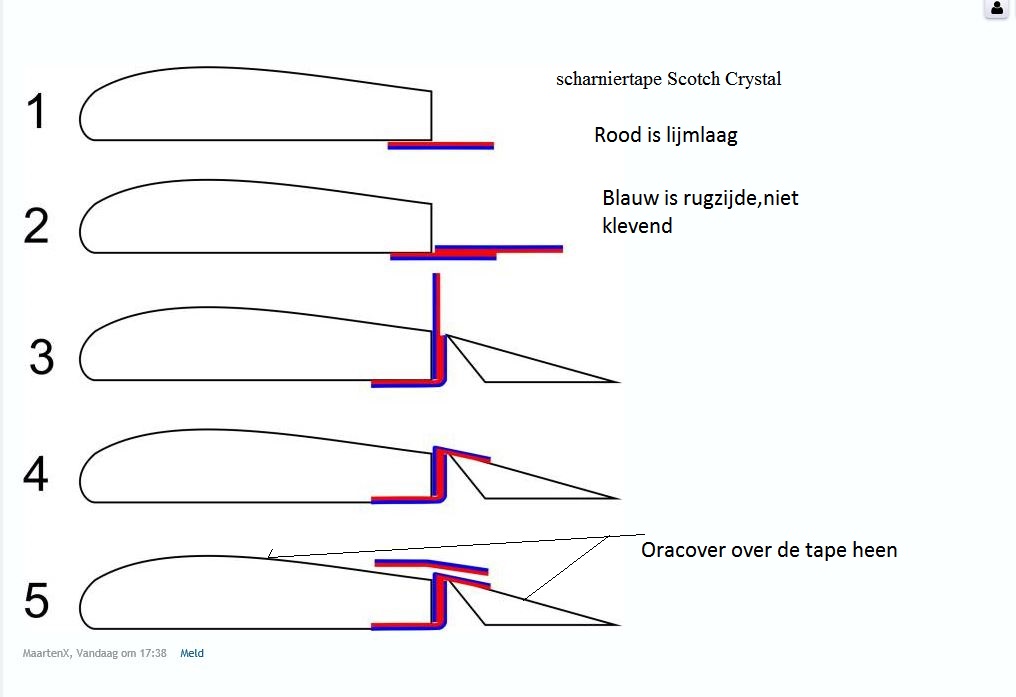

Nou, om je misschien te overtuigen: op mijn EON2 zitten ook tape scharnieren (wel Tesa nemen). Perfect! Vrij van speling en zit al een tijdje. Je kunt wel opmerken dat deze roeren niet zo groot zijn en weinig gewicht hebben.

Daar hangt de klep volgens mij maar aan 1stukje tape en lijkt mij een crime om de verschillende stukken tape op elkaar te krijgen. Ik heb voor zwevers 100% vertrouwen in foliescharnieren. Juist bij tapescharnieren heb ik het effect gehad wat Dirk beschrijft, dat ze omhoog 'kruipen'. Nu heb ik geen ervaring met Oralight maar kan mij niet voorstellen dat de light zo slecht is dat een scharnier ervan onbetrouwbaar is. Dat zou dan overigens nóg een reden zijn om dat spul links te laten liggen. Ik verkies altijd gewone Oracover omdat de vleugel er minder gevoelig voor Flutter van wordt.
