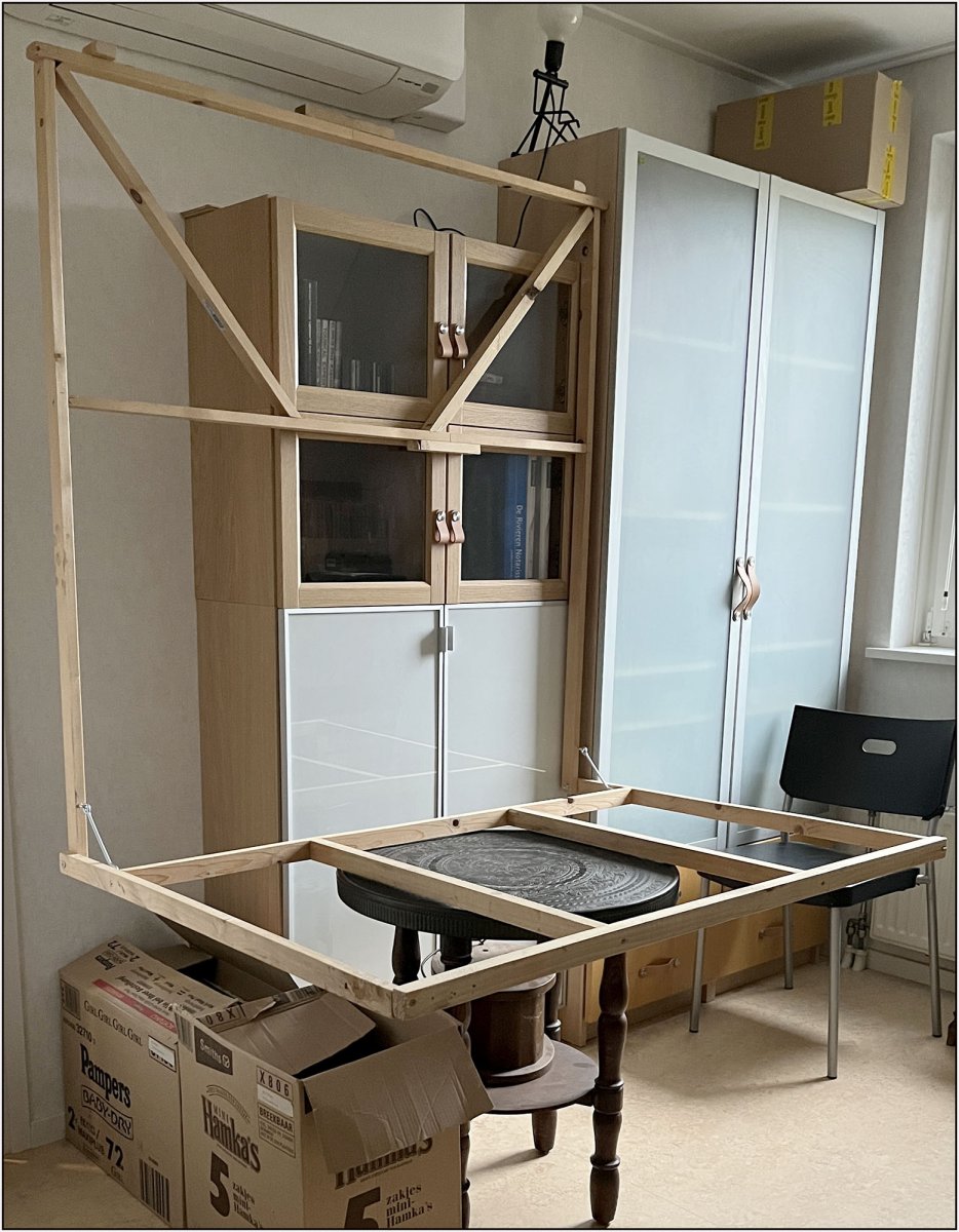

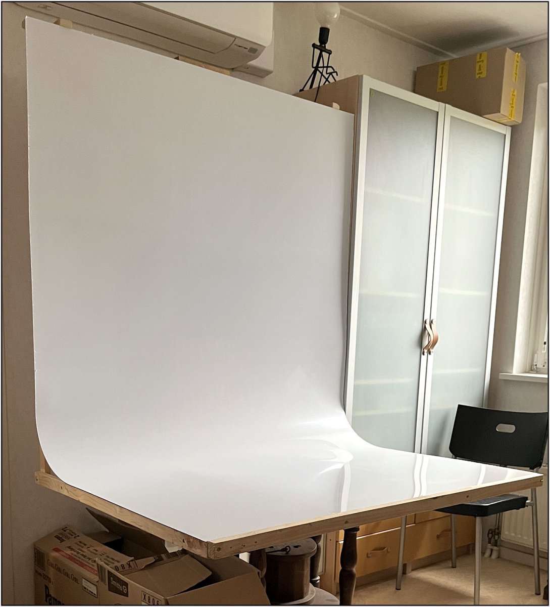

Een demontabele fototafel gemaakt. Een plaat perspex van 200x125cm. De witte folie laten zitten: In melkwitte uitvoering van de plaat was ruim 2x zo duur. Een houten frame gemaakt: Ik kan hem haaks schragen maar ook platter leggen en is demontabel in 2 delen: De plaat aangebracht: De plaat is 2mm dik en kan nog aardig compact opgerold worden. Voor de modellen heb ik een werkbare afmeting van: W: 125cm, D: 90cm, H: 120cm: Ik kan een model nu van alle kanten uitlichten en eventueel van onder af storende schaduwen weg flitsen. 105,00 euri voor de plaat, 5 euri voor de haken en het hout had ik nog staan. Gr. Peter
