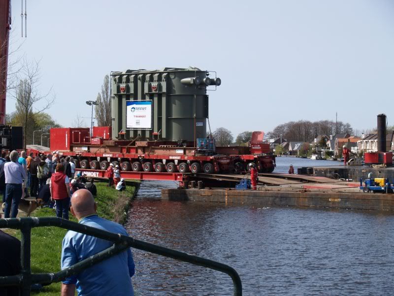

Hier staat de trafo nog goed

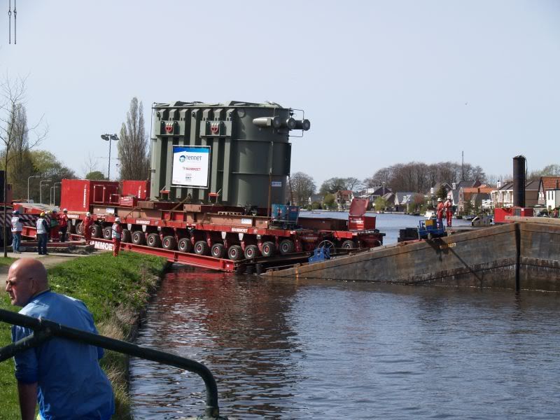

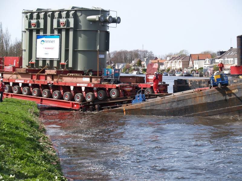

En hier zie je dat de ponton is geknakt
Hier zie je duidelijk de vouw in het ponton zitten.

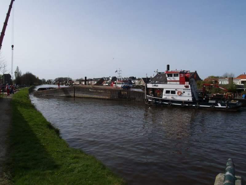

Hier het ponton toen deze naar de kant werd geduwd.
Hij word klein gesneden, want door de gaten drijft hij niet meer goed.
