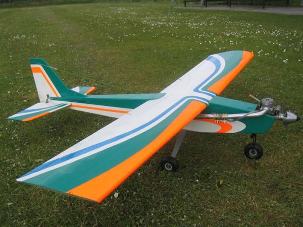

Hier een modiefied Calmato... Helemaal zelf in Calmatostyle..
full
En... Het is maar een zuur verdiend ARF-je... denk maar niet aan je zelfgebouwde schaalkist waar je een dikke twee jaar aan heb zitten zweten...
