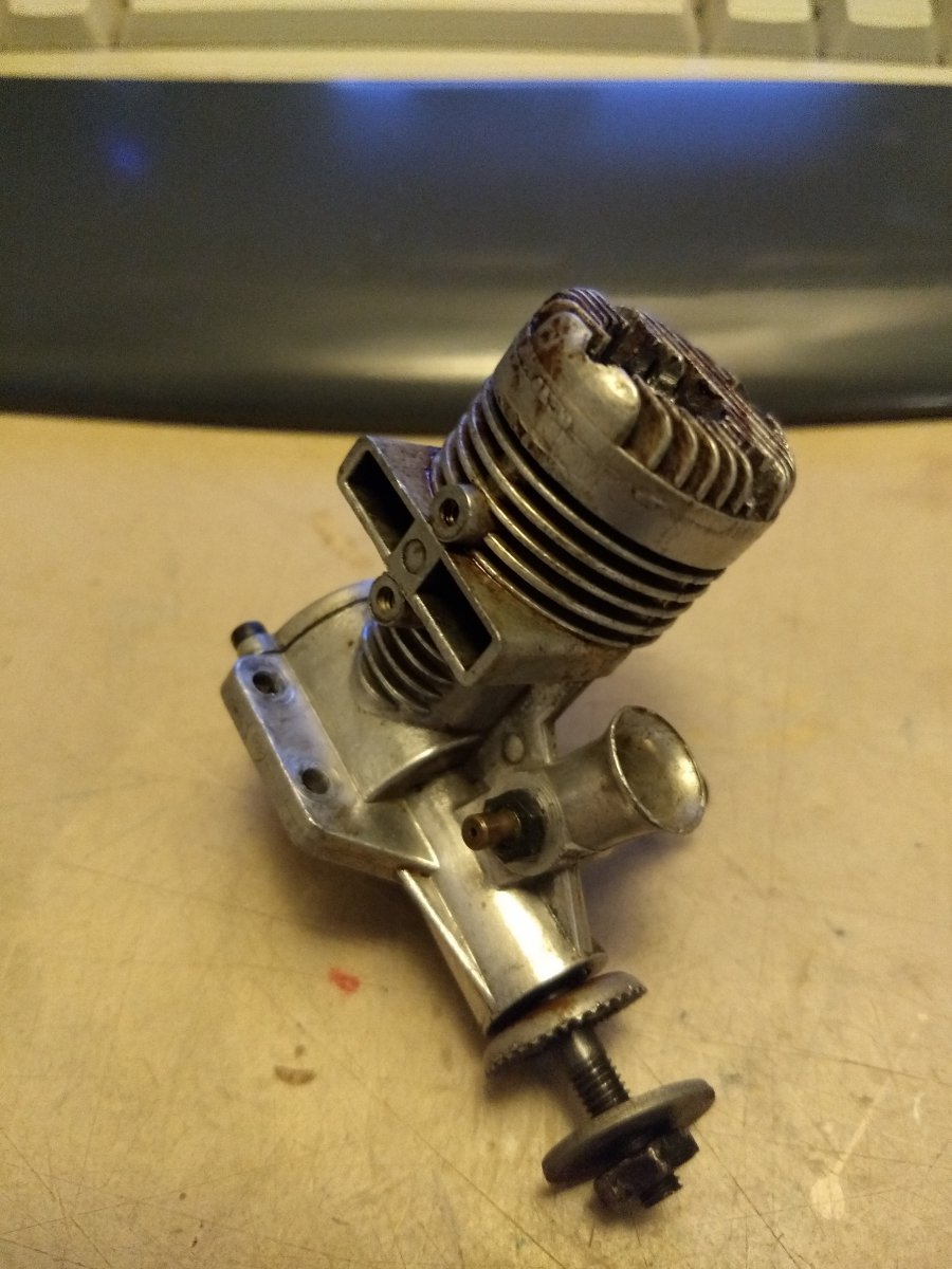

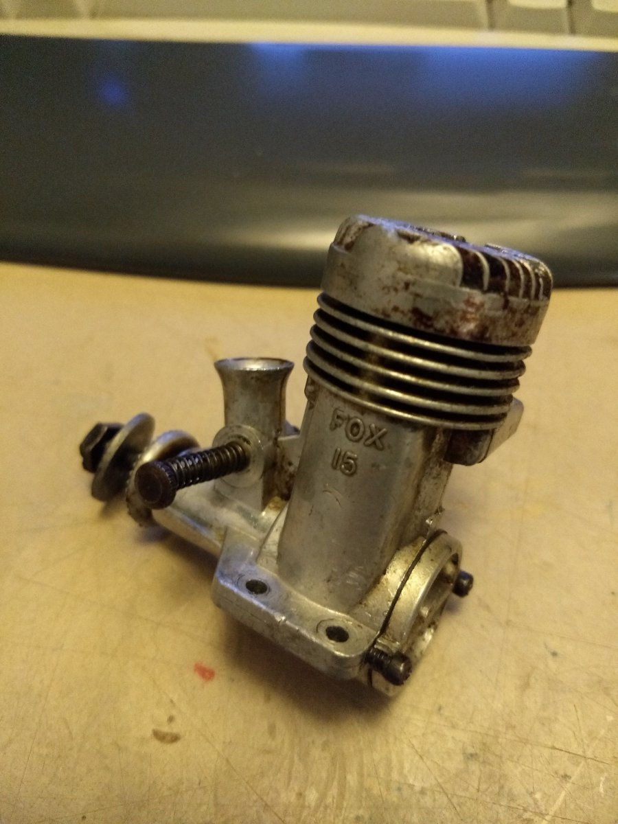

Ik heb deze Fox uit elkaar van mijn broer gehad lang geleden bij Evert gekocht. Nu wil ik de motor in elkaar zetten en weer gaan gebruiken.

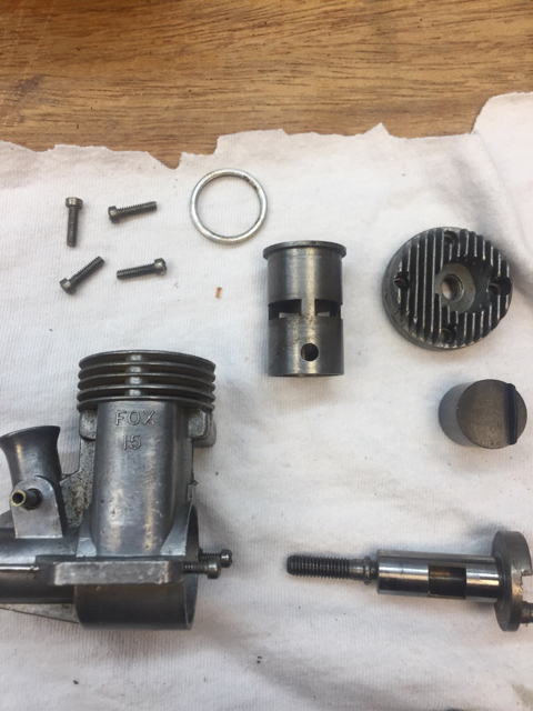

Wie weet hoe ik de cilinder bus en kop gemonteerd moet worden, er zit een rond gat in de cillinderbus welke kan monteer ik deze, moet de zuigerkam naar voren of achter gericht worden

Ik heb ook een Fox 15, ooit gekregen.
Ding is totaal versleten, compressie 0.
Als je in de uitlaat kijkt zit de kam aan de overkant. Precies zoals Jeff beschrijft :worship:

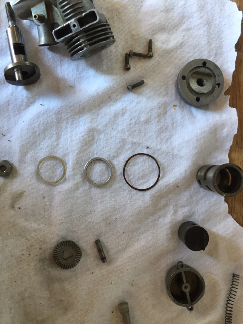

Ik zit met volgende, ik heb 3 pakking ringen 1 voor het carter deksel, een dikke voor de kop denk ik maar dan houw ik er nog 1 over waar ik geen raad mee weetIMG_3696.JPG
Je kunt kiezen, dikke shim voor de kop, of een dunne, of allebei.
Zo pasten wij de compressie aan op de luchtdichtheid ter plaatse...
Inderdaad, ik denk dat de dunne een shim is. Fox motoren werden in de fabriek proefgedraaid voordat ze verstuurd werden. Dus gewoon beide, de dunne en de dikke onder de kop monteren.
