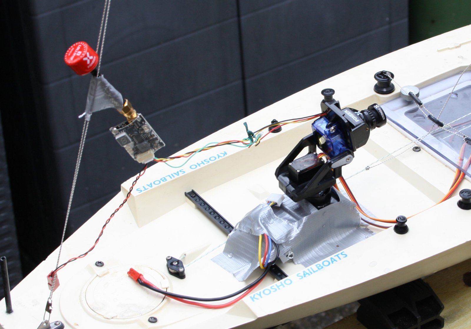

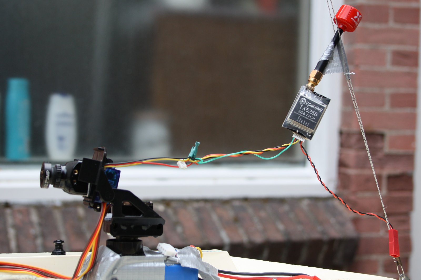

Het spul ligt er toch (voor de multorotors), dus afgelopen week eens een camera met servo gimbal op mijn Seawind 'geMackGyverd': Mooi is anders en de kabels in het schuim van de dekafdichting gedrukt is niet écht waterdicht, maar het is maar een probeerseltje. Vanwege het lage vrijboord moest ik wachten tot de wind wat was afgezakt, anders ontaard het dekspoelen onder helling in kortsluiting, of ander elektronisch malheur. Het zicht vaar voren is relatief beperkt, dus het draaibaar opstellen scheelt in het overzicht houden tijdens de vaart: De tweede servo om omhoog te kunnen kijken is maar beperkt bruikbaar, je ziet alleen de lucht en de bolling van het grootzeil, dus daarmee heb ik weinig gedaan. Het beperkte blikveld maakt het FPV zeilen tot een aanzienlijk minder relaxte bezigheid dan mijn reguliere LOS varen, want de wal en afgemeerde boten schieten met beangstigende snelheid je blikveld in als je een vlaag treft en de boot onder helling vooruit sprint. Om van voorbij varende 1:1 boten nog maar te zwijgen, die hóór ik eerder, dan dat ik 'm door het lage camera standpunt op het scherm kan onderscheiden: Inmiddels heb ik de boel er weer afgehaald, dit is niet écht leuk... Misschien met een hoger camera standpunt voor het overzicht, maar dan krijg je weer te maken met gewicht, dat de stabiliteit niet ten goede komt en ballast nodig maakt om de boot weer op z'n waterlijn te krijgen. Groeten, Jan.

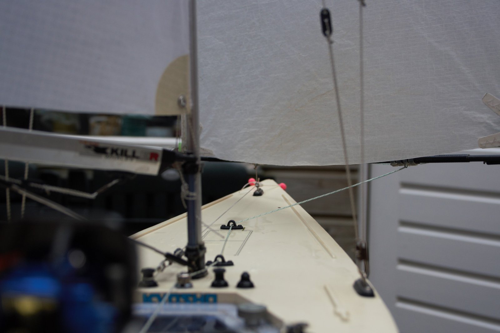

Hallo Jan, Erg leuk project! Kun je iets van de beelden laten zien die je hebt gezien tijdens het varen of werkt dat niet zo? Groeten, Duncan
Hallo Duncan, Mijn schermpje heeft geen SD slot, dus ik kan wat de camera ziet niet opnemen. Ooit wel eens aan het prutsen geweest met een Mobius op mijn Voyager zeilboot, ook geen doorslaand succes, vind ik, maar dan krijg je een idee wat je ziet, zo dicht op het wateroppervlak: Groeten, Jan.
Daar heb ik nooit naar gekeken, wel proefzeilen gemaakt van transparant materiaal, op afstand valt dat weg tegen de achtergrond als je geen reflexies in het materiaal hebt, vreemd gezicht. Probleem is, dat transparant materiaal stugger is dan het omringende spinaker waar de zeilen van gemaakt zijn, dat wordt dus altijd een stug vlak dat slecht mee buigt met de bolling van de zeilen... Groeten, Jan.
Klopt, maar de lijmnaad, of stiknaad zorgt wel voor een verdubbeling van het materiaal en dat maakt het minder soepel. Voor mij academisch, ik ga geen ruiten in m'n zeilen maken om doorzicht te hebben met een camera aan boord. Groeten , Jan.
