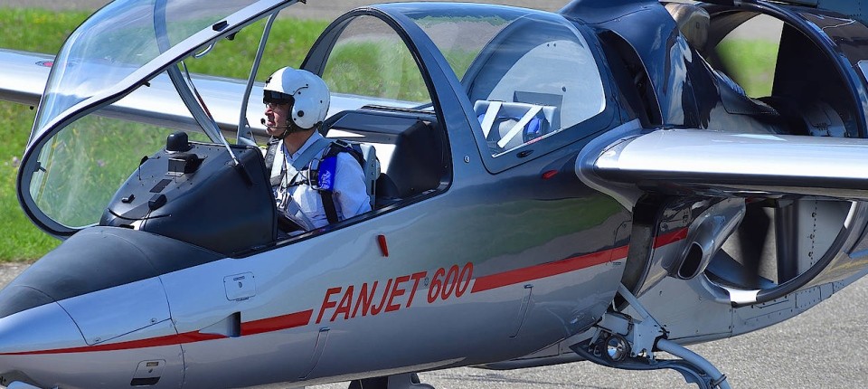

Voor mijn Fanjet 600 in aanbouw ben ik nu zover dat ik de frames voor de cockpit kan/moet gaan maken.
De cockpit bestaat uit twee delen.
d-eiwz-private-rhein-flugzeubau-rfb-fanjet-600_PlanespottersNet_439434_c0be5188de.jpg
20191124_230802_1574686286612_resized-jpg.342767
Maar hoe?
Wat is een handige/goede manier om uit hout een/de vorm te maken (het frame), waar ik de kap zelf op kan lijmen?
