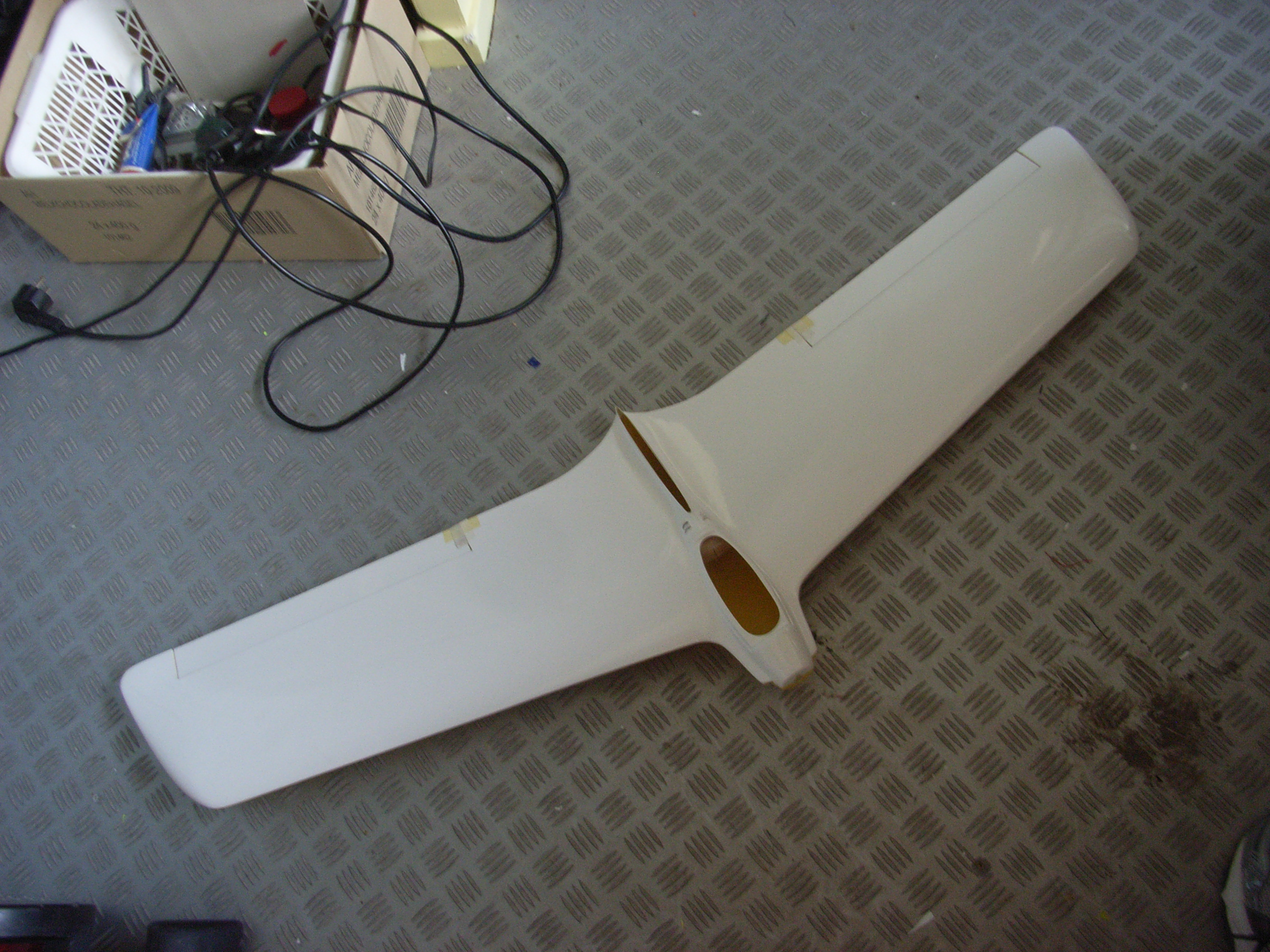

Op dit ogenblik is-ie vliegklaar, ik zal wel zien wanneer de maiden komt. Het was erg weinig werk -in grote lijnen is het ding af, vleugel-en-romp uit één stuk glasvezel, best mooi- maar een paar instinkertjes zaten er wel aan...

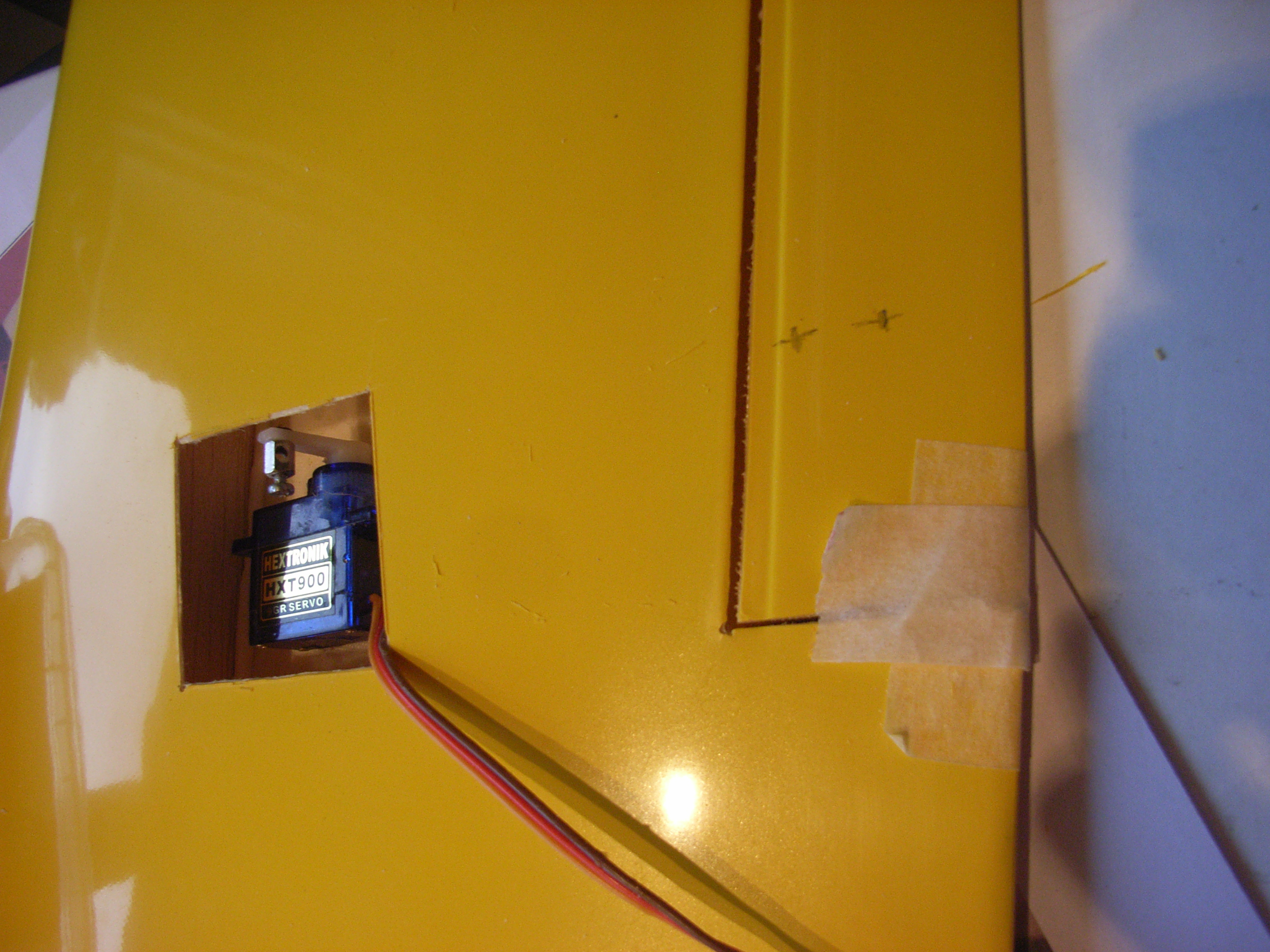

Zelfs de elevons zijn al ingehangen, erg mooi met een minimum aan spleet. Servo's en hoorntjes lijmen, de uitgesneden dekseltjes worden met tape weer teruggeplaatst als servo-afdekking.

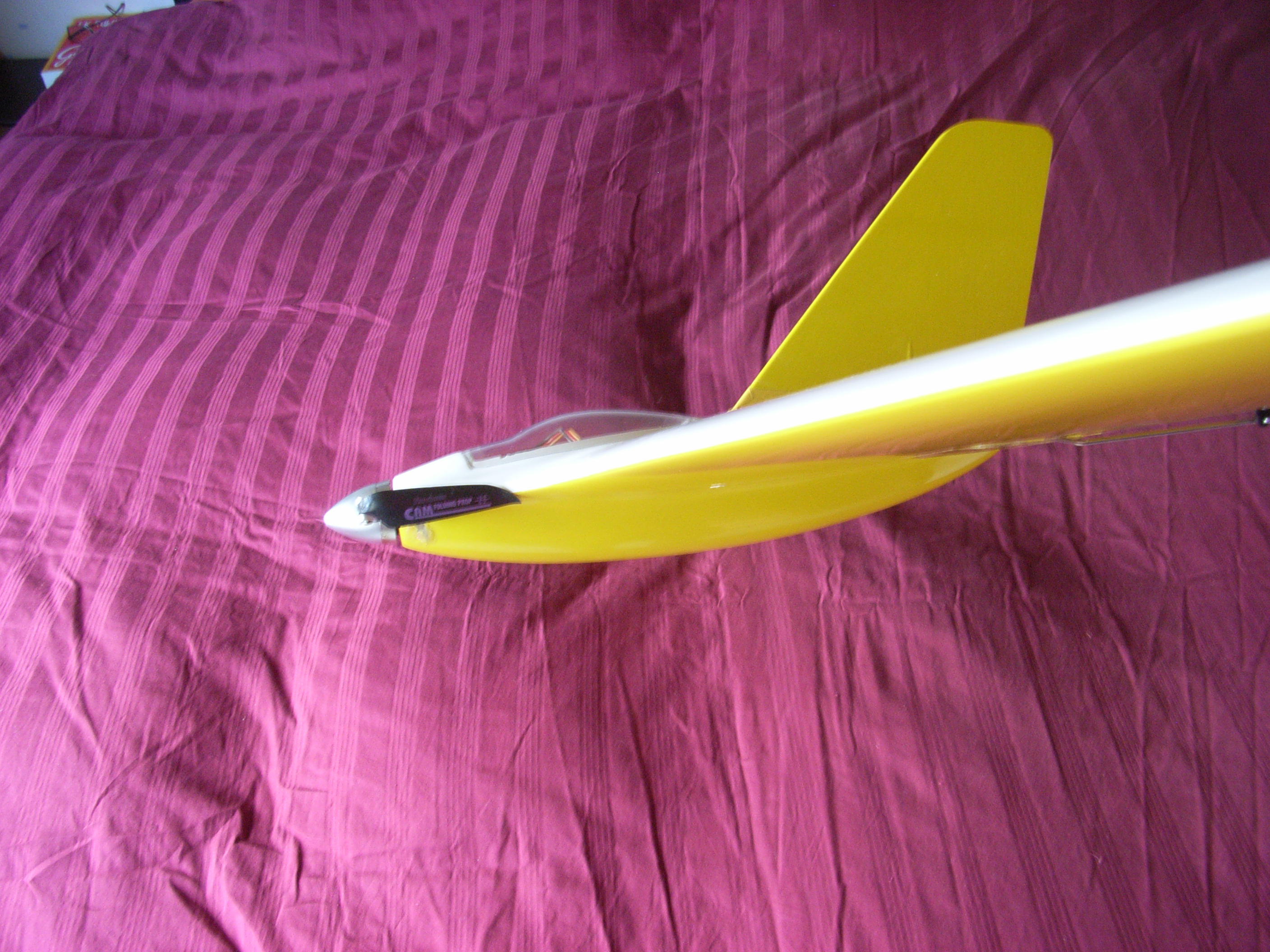

De vin is van balsa, en kant en klaar gecovered. Alleen is de opening in de romprug niet recht; de zijkanten wijken nogal tot een totale breedte van 10 mm, terwijl de vin 3 mm dik is, je kan dat een beetje zien op de eerste foto... het lukt niet om de randen van die gleuf met klemmen dicht te knijpen. Na wat prutsen heb ik eerst de voor- en achterkant (die wél goed aansluiten) met CA en kicker vastgezet. Vervolgens telkens over een paar cm CA in de gleuf laten lopen, kicker erop gespoten en aan weerszijden aangedrukt met twee houten balkjes. Het resultaat was redelijk, het zat goed vast maar de lijmnaad stond hier en daar nog een beetje open, en dat kreeg ik nooit meeer goed. Toevallig had ik nog een stokoud rolletje knalgele tape... daarmee de lijmnaad afgeplakt, de kleur klopt wonderwel en het ziet er goed uit.

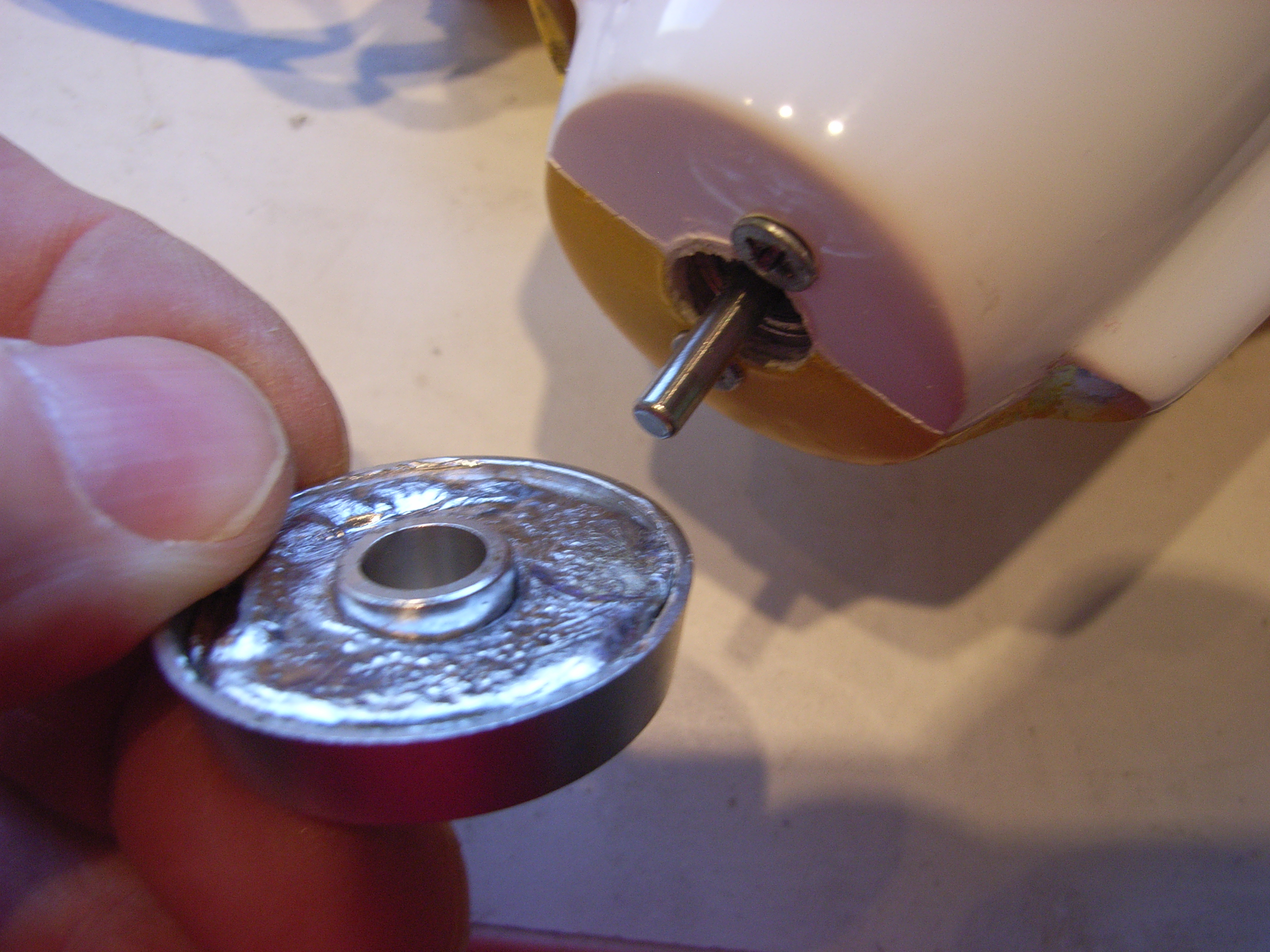

Een goed idee: de "kraag" van de spinner heeft loze ruimte. Ik ben wat lood gaan smelten en heb dat erin gegoten:
Dit is echt wel de voorlijkst mogelijke plaatsing van ballast... Ik had het onderdeel tevoren niet gewogen, maar mét lood woog het 31 gram... ik hoop dat het lood op z'n plek bijft zitten. Nog een klein strookje lood in de rompneus gelijmd en het CG komt overeen met de 7 cm die de manual voorschrijft.

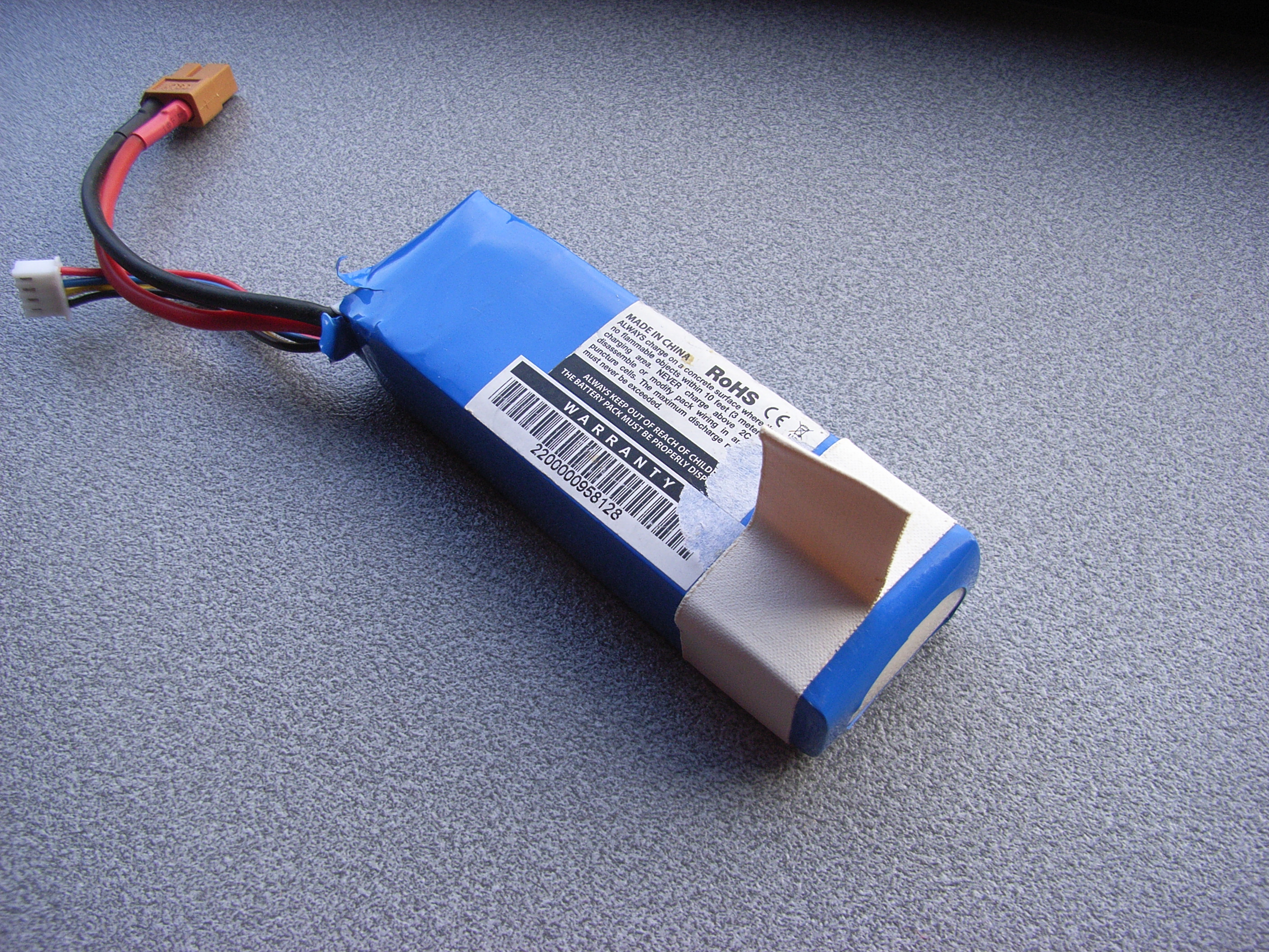

Die 1800 mah accu zit goed klem, geen velcro nodig... ik heb de cockpit-opening nog een beetje uit moeten dremelen, anders kon hij er niet in of uit. De te gebruiken accu's heb ik van een handvaatje voorzien omdat ze anders erg moeilijk uit de romp te krijgen zijn:
