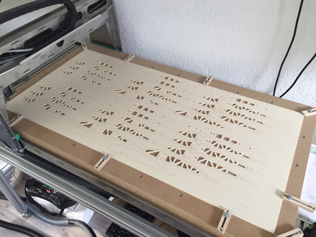

CNC portaalfreesje is super allround. Je moet wel je onderdelen kunnen tekenen in CAD, maar dan is het daarna wel te doen.
