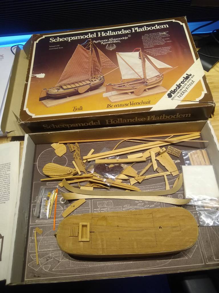

Heeft iemand ooit genoemde boot gebouwd? Heb het model nog liggen (15-20 jaar?)
Uit de beschrijving blijft me veel onduidelijk.
Dek bekleding is mij volstrekt onduidelijk. Überhaupt, waarmee en in welke fase....
Heb een hoop materialen zonder duidelijk lijst om te zien wat ik waarvoor nodig heb.

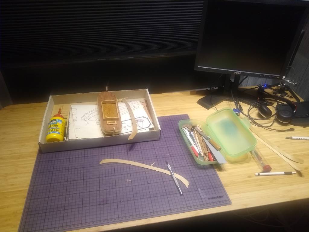

Laat eens foto zien, mogelijk kunnen we je tips geven om deze nog af te bouwen.

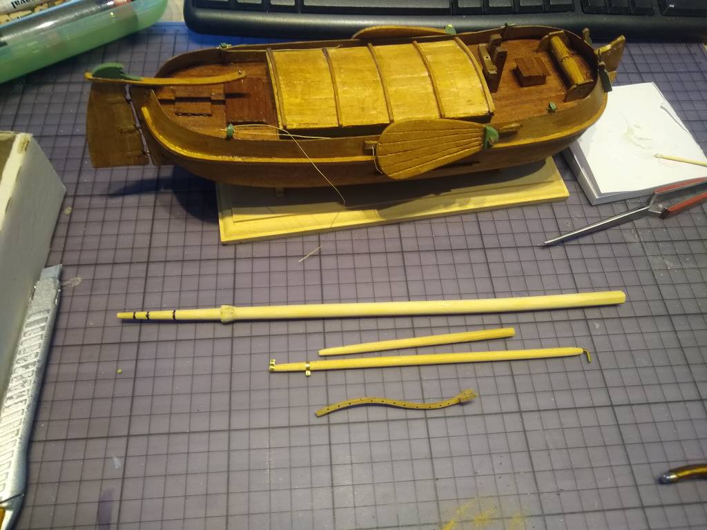

Bij mij was ook van alles incorrect en heb dat toch hersteld. Zie hier hoe ik het model via marktplaats kreeg voor een prikkie.
Heb helaas niet veel foto's gemaakt tijdens bouw.
Ben zelf nu zo goed als gereed, alleen de zeilen nog afwerken en bevestigen.
Een houten model is nooit onherstelbaar. Het kost alleen wat meer moed en vindingrijkheid om het tot een eindproduct te brengen.
Ik heb met nul ervaring 2 marktplaats dozen die niet compleet waren of uit half vergaan hout bestonden tot een schip gebouwd. En denkelijk meer lol gehad dan dat ik een nieuwe set gebouwd had.

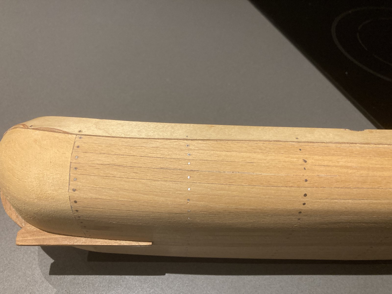

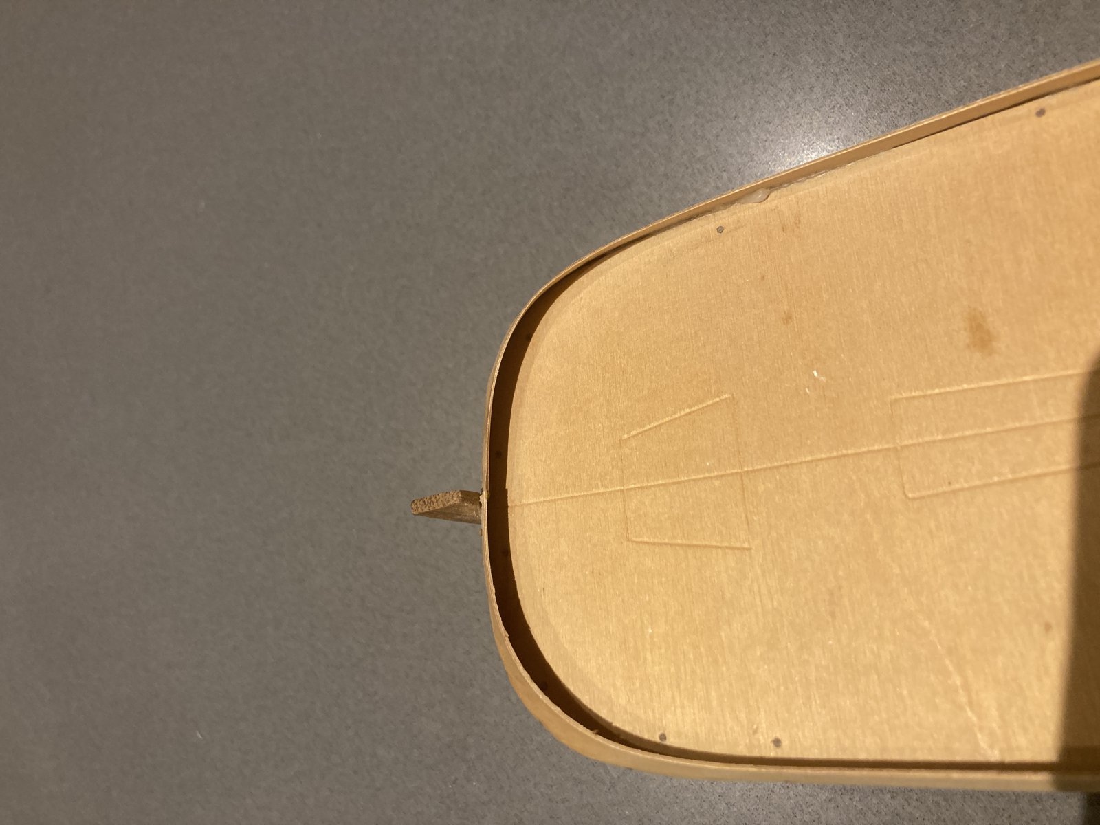

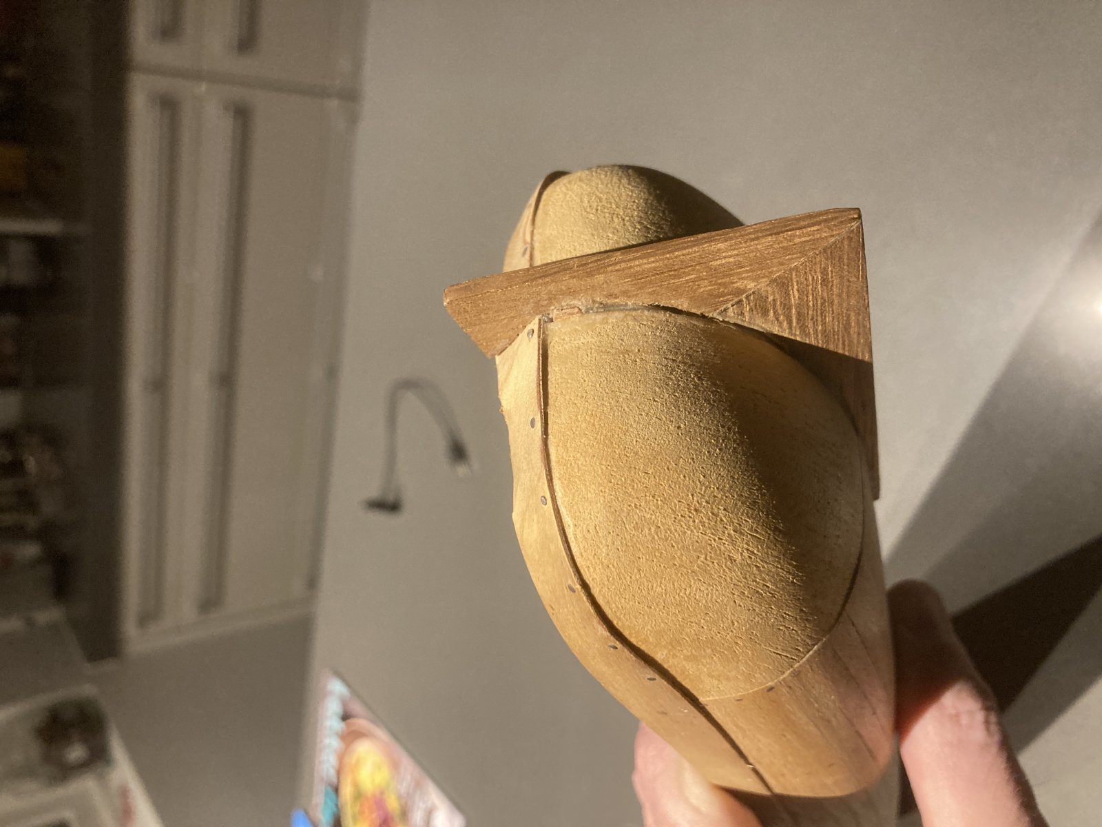

Ik begrijp dus dat er een tweede laag beplanking op de huid. Huid planken zijn dikker dan het boeisel hetgeen er al op zit. bedankt voor het meedenken.
groet, Robert
Dekplanken kan ik nog wel onder het schuine boeisel krijgen. De tweede beplanking van de huid lijkt me niet. Ten zijn ik het boeisel eraf haat, maar dat lukt vast niet met behoud van dat onderdeel.

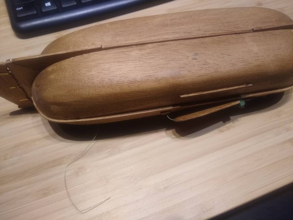

Waarschijnlijk is 20 jaar geleden gewone houtlijm gebruikt. Met een beetje water kan je dit losweken. En is een onderdeel goed in zijn geheel te demonteren.
Ik doe zoiets met een injectiespuit met naald. Iedere keer een drupje water ertussen en dit in laten trekken.op een gegeven moment zuigt de lijm zich vol en laat het los. Dit vergt wat geduld, maar geeft ook plezier als je merkt hoe makkelijk het loslaat als de lijm geheel doorweekt is.
Heb de romp alleen geschuurd en daarna in notenbeits gezet. Op mijn info stond nergens dat de romp van een beplanking moest worden voorzien.
De boeisels heb ik opnieuw gemaakt en gebogen. Deze gemonteerd na aanbrengen beplanking op dek.
