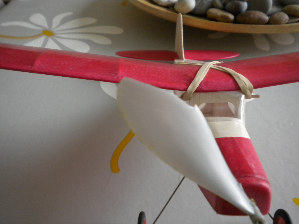

    Prachtig vliegtuig! Volgens mij is er enorme winst te behalen met het zelfbouwen van de propellor, tenminste dat lees ik in alle literatuur die ik op dit moment over dit onderwerp te pakken krijg. Ben benieuwd naar beeldmateriaal van de eerste vlucht(en).

    Eric , voorlopig ga ik me toch beperken tot vliegtuig bouwen en de props te kopen .
    Michel , de cockpit is zelf gemaakt zonder dat er een afdruk op het plan stond , eerst een sjabloon uit papier gemaakt zo passend mogelijk en dan overgebracht op een dun "hard" doorschijnend stukje plastiek dat ik hier nog liggen had , het paste niet voor 100% dus hier en daar nog wat afgeknipt en dan gelijmd met canopyglue , voor- en zijkanten zijn uit 1 stuk gemaakt .
    Groeten Jef

    Die enorme winst is echt overdreven. Ik snijd graag houten propellers, en gebruik ze uiteraard ook. Ik merk geen verschil in prestaties. Er zijn wel andere verschillen.
    Zo zijn houten propellers bijvoorbeeld lichter en dat kan een voordeel zijn bij sommige modellen. Ik zag bij de IIFI een paar modellen met extra ballast op de staart, dat is met een houten prop echt niet nodig. Maar ik gebruik graag plastic propellers vanwege het hogere gewicht omdat je dan minder ballast in de neus nodig hebt.
    Ook kunnen houten props wat meer spoed (invalshoek) hebben wat een rustigere klim en langere motorloop geeft. Heel geschikt voor binnen en voor kleine veldjes, minder geschikt bij ruw weer waarbij je zo snel mogelijk ver bij de grond vandaan wil zijn.
    Het is vooral een kwestie van smaak en of je het leuk vindt een houten prop te snijden.

    Die motor ziet er uitstekend uit! Dat geldt overigens voor het hele vliegtuig. Het zwaartepunt staat niet op de tekening aangegeven? Stelregel is dat het op 1/3 van de koorde moet liggen, iets voor het midden klinkt voor mij als te ver naar achteren.
    Een vraagje, zijn de vleugels goed vlak? De tippen moeten in ieder geval niet meer invalshoek hebben dan de rest van de vleugel. Iets minder mag wel maar hoeft niet.

    Bedankt "Moerman" , ik dacht wel dat het zwaartepunt iets te ver naar achter lag , alleen vrees ik dat de Redwing een beetje aan de zware kant zal zijn om goed te vliegen , nu zit ik op 42 gr.:( met motor en zonder de neuslast die er nog bijkomt om het zwaartepunt op1/3 te brengen .
    De vleugels zijn wel mooi recht gebleven bij het bespannen .
    Groeten Jef

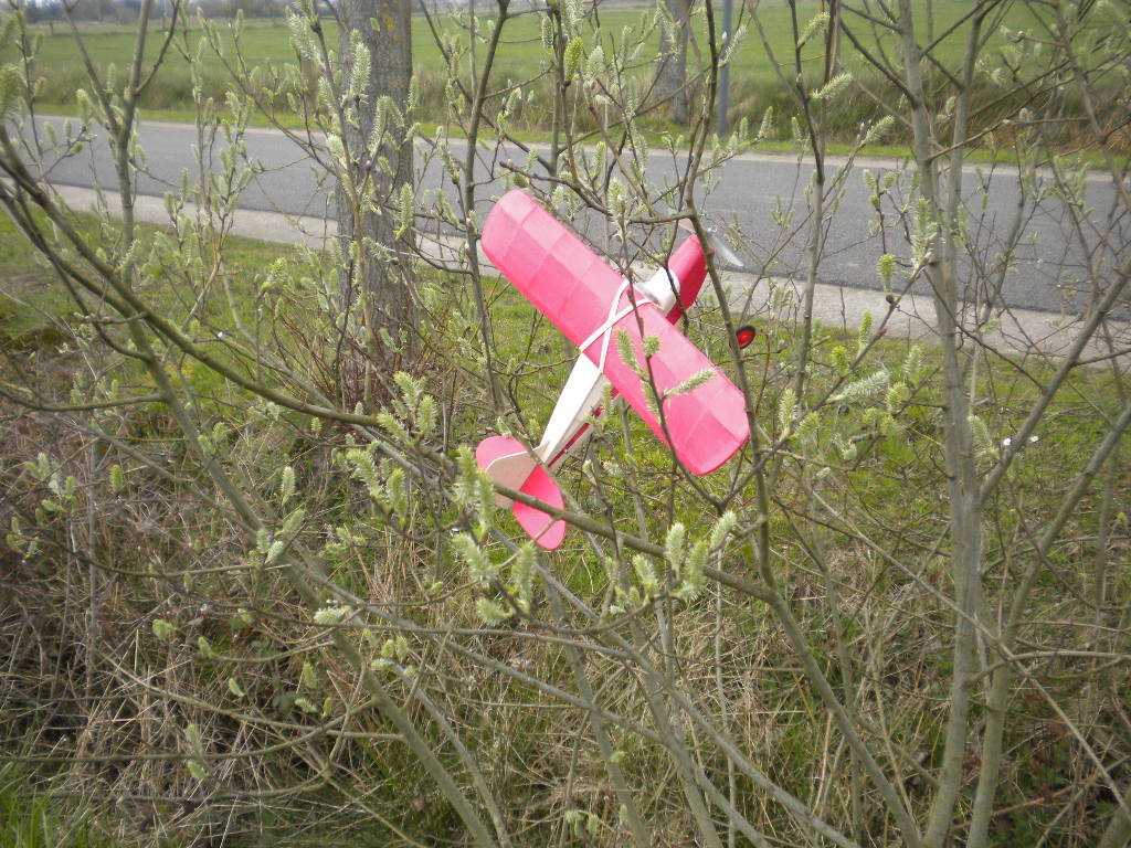

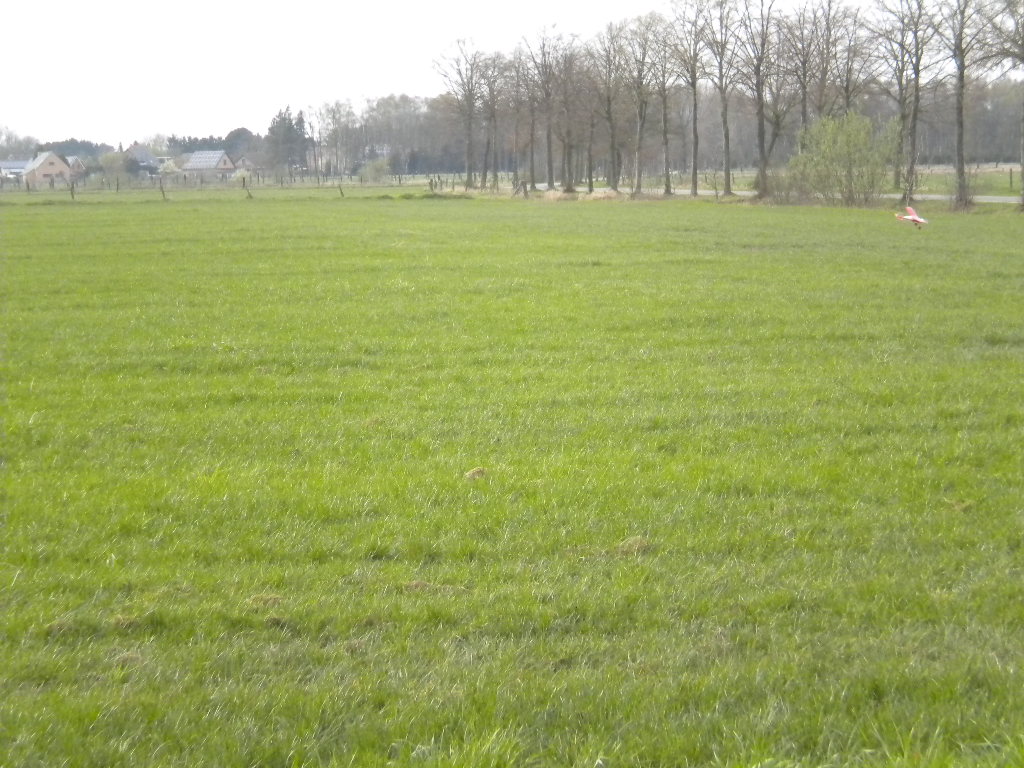

    Vandaag met de Redwing zijn eerste vlucht(jes) gemaakt , met 300 toeren op de motor maakte hij telkens een redelijk mooie glijvlucht (met het roer een fractie naar links) van ongeveer (geteld) 13 à 14 sec over een afstand (afgestapt) van tussen de 40 à 55 meter .
    Met 400 tot 500 toeren op de motor gaf eigenlijk geen verschil , met de neus iets omhoog wegwerpen resulteerde steeds in overtrekken en een duik naar rechts en met de neus de grond in .
    Gewoon recht vooruit wegwerpen ging het beste maar echt laten stijgen lukte niet , eenmaal maakte hij een mooie vlakke bocht naar rechts :) en zat ik met tellen aan 18 sec en het had zeker nog langer gekund maar de struik stond in de weg :( , gelukkig enkel kleine schade aan de prop , stukje afgebroken .
    Het is zeker voor herhaling vatbaar , ondanks de korte vluchtjes heb ik me toch geamuseerd en goed voor de conditie is het ook , telkens het vliegertje terughalen :)
    Ook heb ik een poging gedaan om enkele foto's te nemen , niet makkelijk als je alleen bent , schroef vasthouden , werpen , snel kodak pakken , zien waar hij vliegt en op goed geluk afdrukken , enkele zijn een ietsiepietsie gelukt al ,is het wel efkes zoeken op de foto
    Groeten Jef
