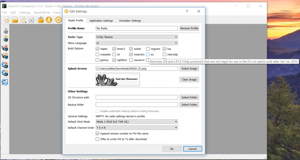

Let wel als je nu een nieuwe Taranis koopt dan zit standaard het D8 protocol er niet meer in, je moet je zender dan opnieuw flashen en dan de optie aanzetten dmv het vinkje van de vraag er af te halen. Flash je dan je zender dan heb je weer de 'oude' d8 optie terug. Zie plaatje, het gaat om de optie EU. Nog meer over flashen zie http://www.modelbouwforum.nl/threads/nieuwe-zenders-frsky-x9d-x12d-x16d.175636/page-82. Het lijkt lastiger als dat het is snap je het, dan is het ineens veel makkelijker.

Ik zie nu dat het om de XJT module gaat en niet om een Taranis. In dit geval gaat het dus helaas niet op. Ik laat het wel staan op het forum wellicht heeft iemand anders er nog wat aan. Wat betreft het flashen van Module en ontvanger dat moet dan via de PC of iemand moet het willen doen die een actuele Taranis bezit.
