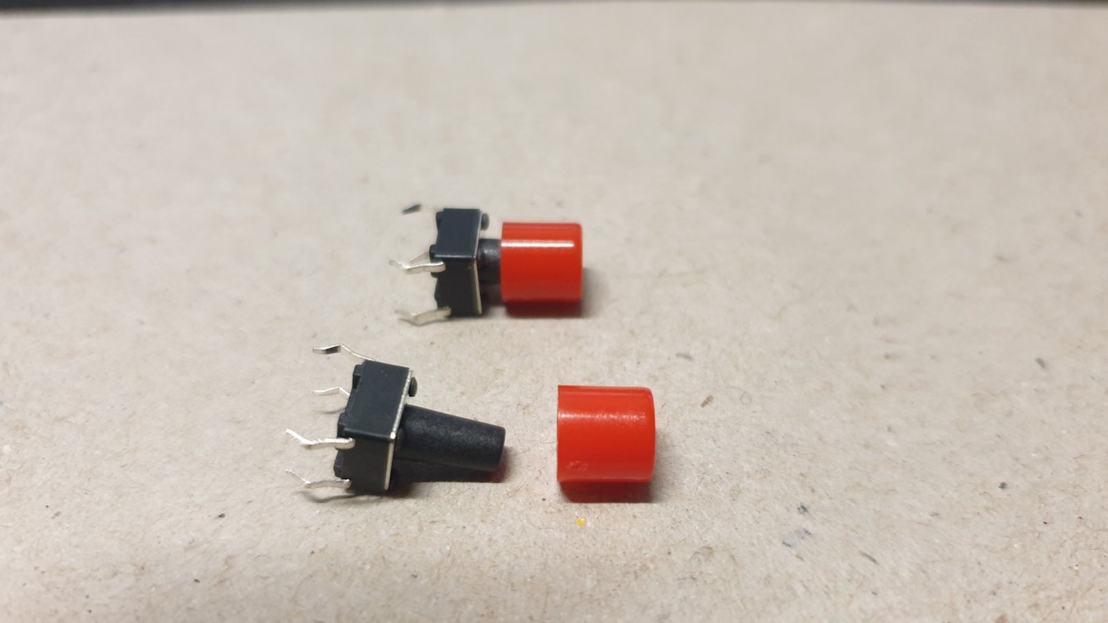

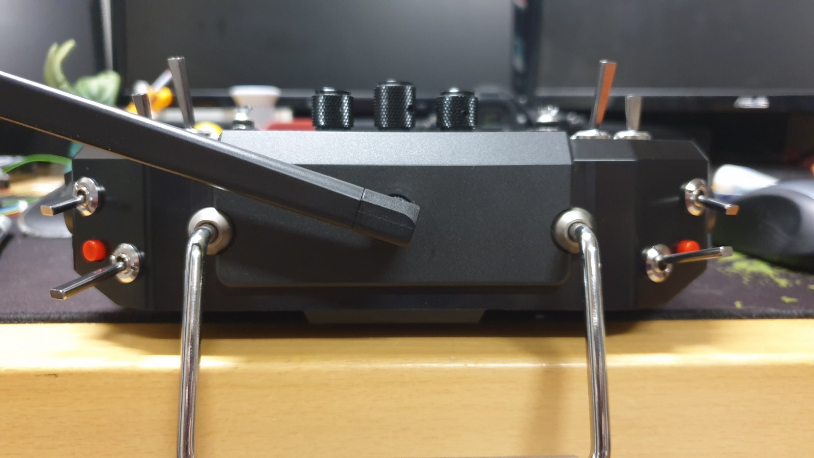

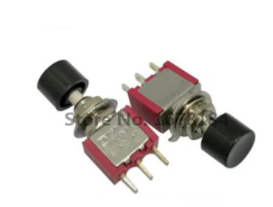

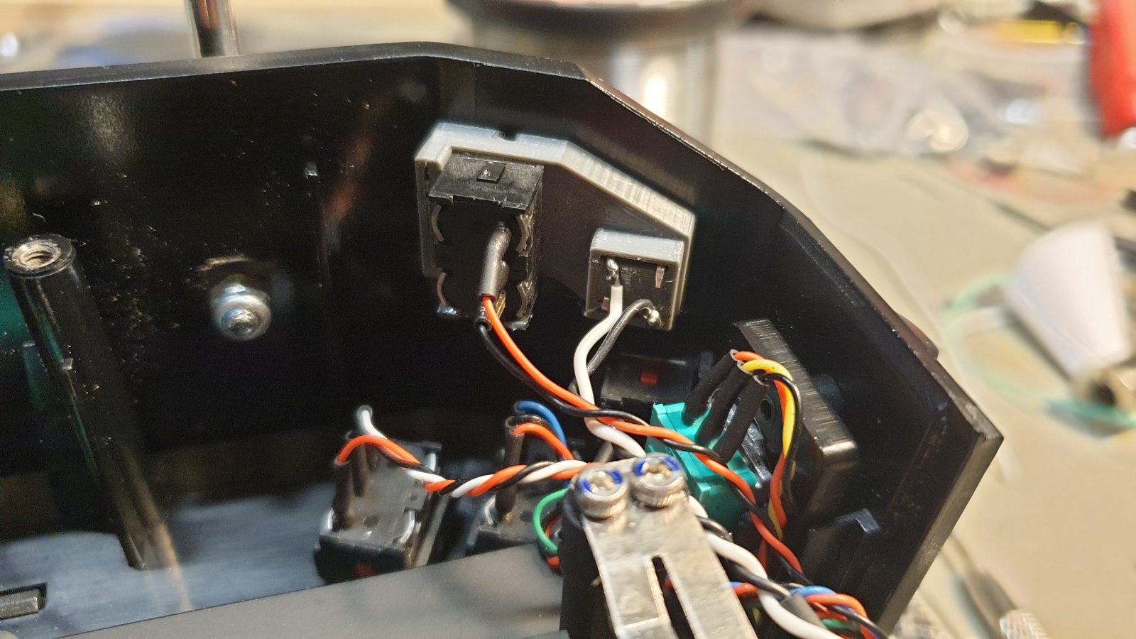

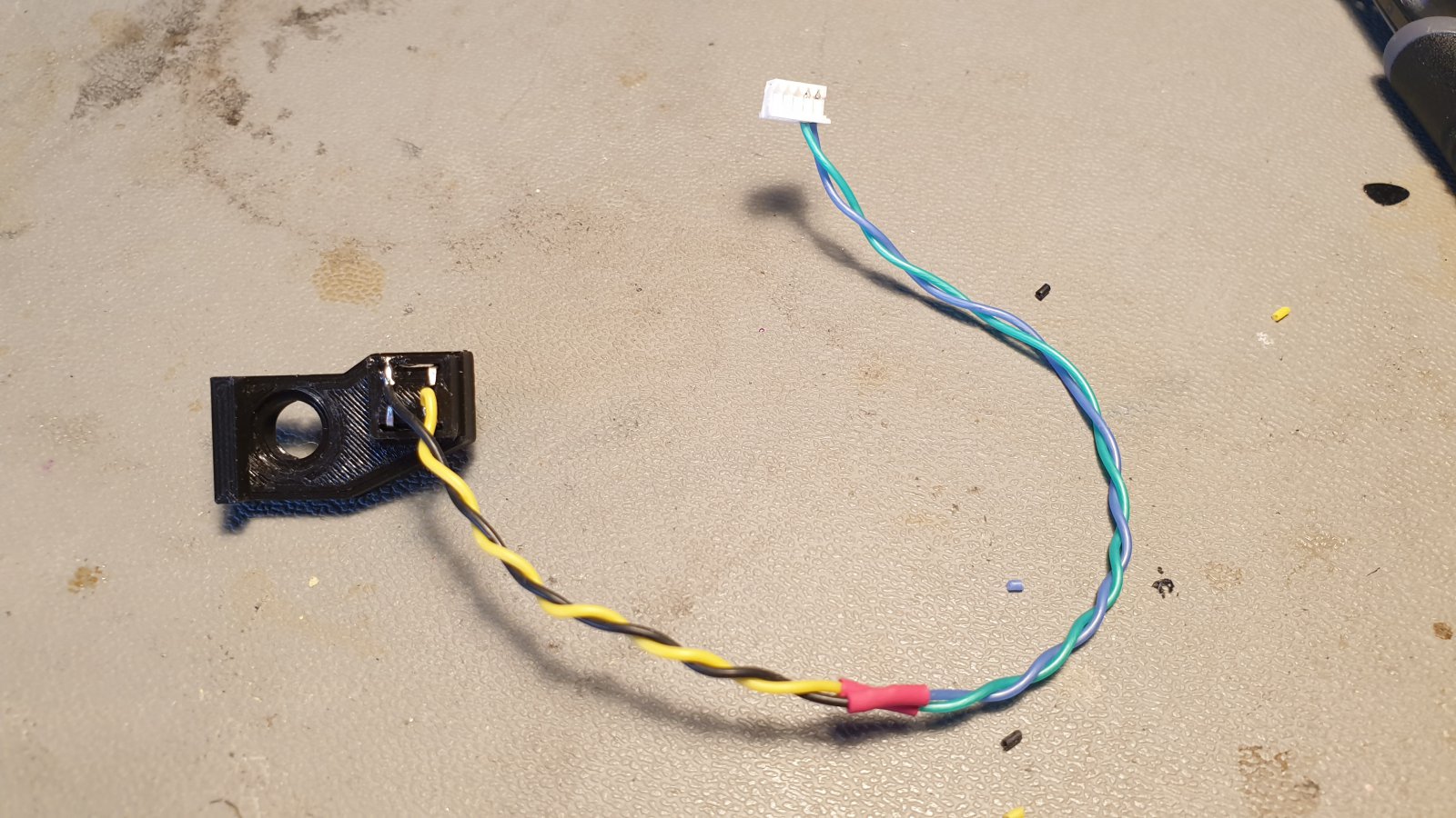

Onlangs een modificatie uitgevoerd op meerdere X10's
Knoppen SI en SJ naar buiten gebracht:
Ik heb een klein beugeltje getekend om heel eenvoudig een druk knopje toe te voegen aan beide kanten van de zender.
https://www.thingiverse.com/thing:4791528
