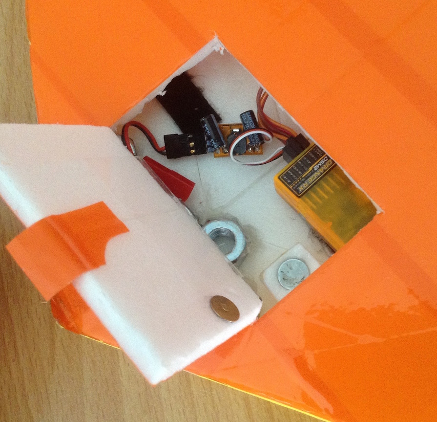

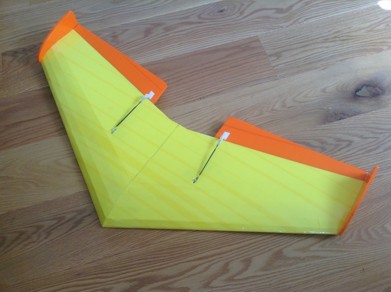

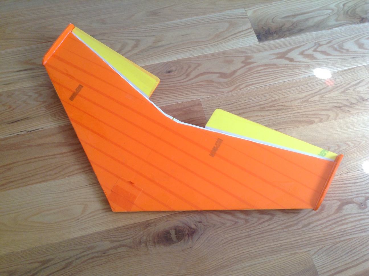

Als je de motorpod weg laat wordt de Versa wing van FliteTest een heerlijk simpele hellingzwever. Valt redelijk snel te maken van wat depron (3mm voor de gebogen vleugel bovenkant en 6mm voor de rest). Moet dan wel met tape verstevigd worden.
De mijne weegt slechts 291 gram, met een vleugelbelasting van 22 g/dm^2 :D Dus ook geschikt voor dagen met weinig wind!
Leuke wing. Heb je d'r al mee gevlogen en zo ja... is er filmmateriaal.
Ja, ik heb er afgelopen zomer mee gevlogen. Ik heb geen filmmateriaal, maar ik kan je vertellen dat hij duidelijk slechter vliegt dan bijvoorbeeld de Weasel van mijn vader (minder stabiel, langzamer en daalt sneller). Waarschijnlijk zal hij beter vliegen met wat extra gewicht en meer wind.
Leuk dat-ie in ieder geval heeft gevlogen. Heb je in ieder geval een beetje vergelijk. Welke Weasel vliegt je vader? Die van DreamFlight?
Hmm, geen idee waar mijn vader zijn weasel van daan heeft. Het is in ieder geval een oude (zo'n 10 jaar) en hij lijkt wel op de foto's van de originele van Dreamflight.
