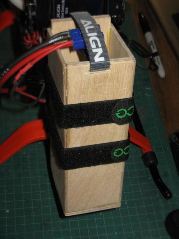

    Misschien heb je hier iets aan ? Lipo langs boven in en uit ?

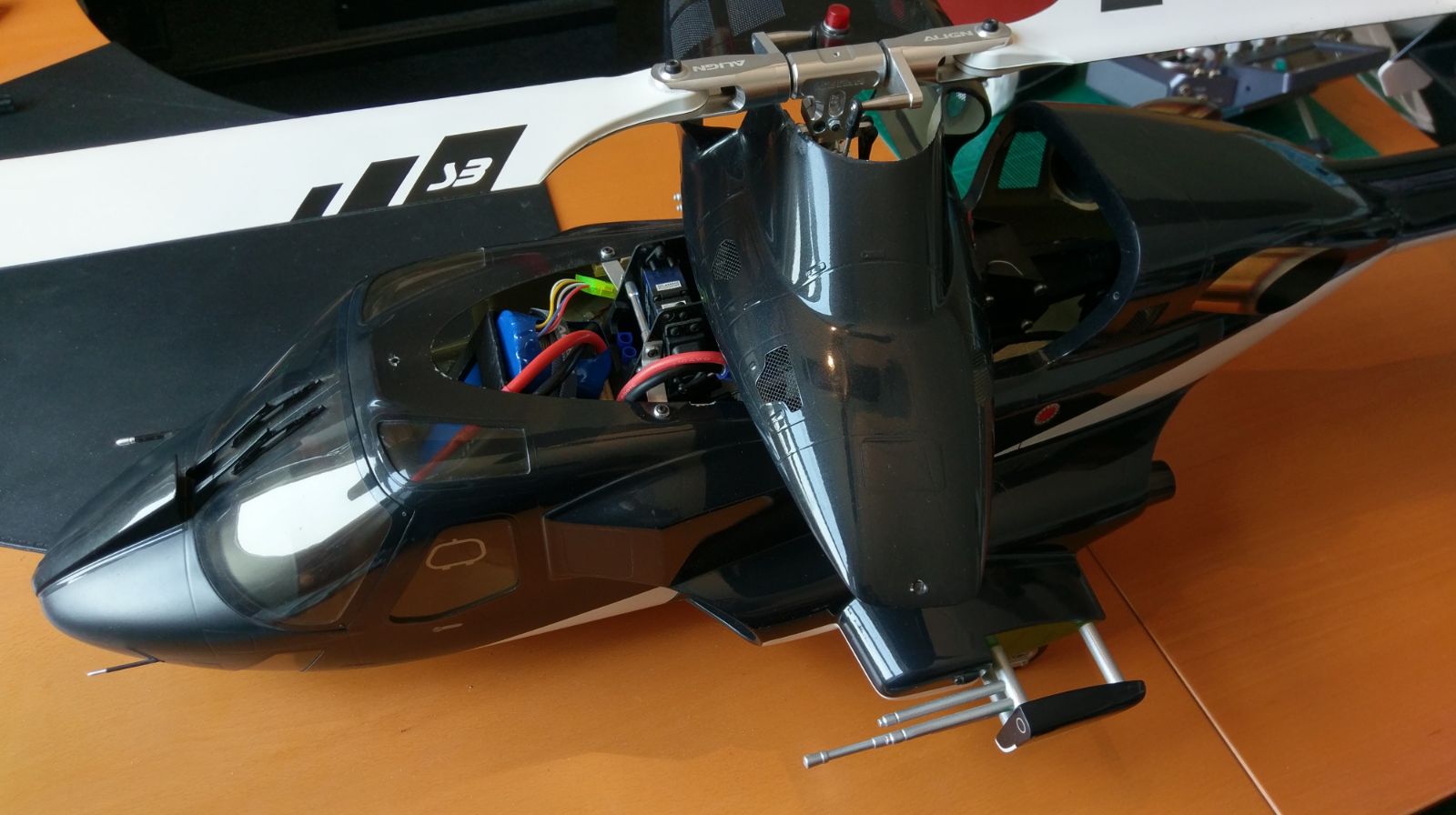

    Voor het plaatsen van de Lipo is de oplossing van Guyken de beste lijkt mij. Heb het ook ook op die manier gedaan.
    De bovenste kap of Doghouse (zoals ze dat dacht ik noemen) plaats ik eerst voordat ik de kop plaats.
    Met het verwisselen van de Lipo draai ik de Doghouse een kwartslag zodat de lipohouder makkelijk bereikbaar is.
