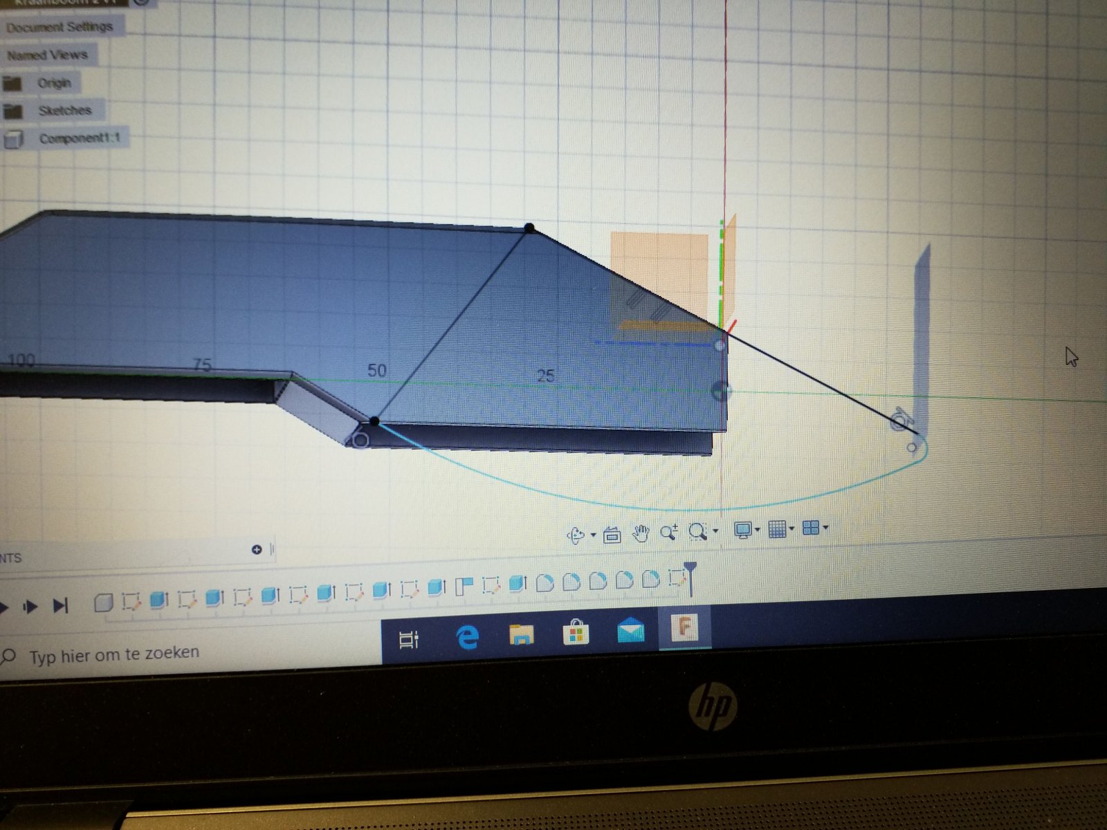

Ik ben druk aan het ontwerpen wat me aardig lukt in 360, echter loop ik tegen een probleem aan. 2 van de vier lijnen zijn zwart, maar 2 blijven blauw en dus geen 1 geheel, hoe maak ik die zwart? Grt peter
Blauwe lijnen betekenen dat ze niet volledig beschreven zijn. Dat betekend dat je ze kan verslepen. Opzich niet erg alleen als je andere lijnen aanpast kan het zijn dat ze niet zo mee schalen als je wil.
Ronde / schuine hoeken doe ik meestal als het object klaar is. Dan via de Fillet of Chamfer tools. Als je het in de sketch wilt doen kan dat met de Fillet tool onder de sketch menu. Het is maar net of dat handig is.
Ja de hoekjes afronden doe ik ophet laatst, ging om de scherpen hoeken van de plaat af te ronden. Dat is gelukt Grt peter
