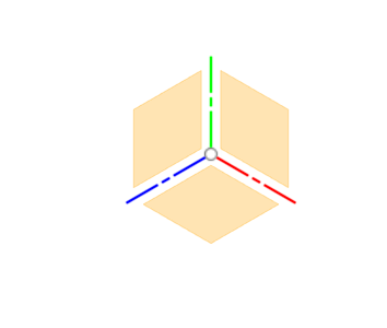

Ik ben een beetje bekend met Fusion 360, maar zeker geen meester. Je tekent (2D) op een vlak "plane". Vandaar af kun je verder in 3D. 3D vormt een (of meer) body(s). (objecten/voorwerpen) Zo'n body kun je 3D verplaatsen m.b.v. "move". Het kan ook handig zijn om tekenen op een "plane" die je alvast een offset (afstand tot) geeft. Dat kan in de pure X, Y & Z richtingen t.o.v. de origin, maar ook onder een te kiezen "hoek". Maar (voor zover ik weet) kun je een sketch (2D) tekening niet zomaar verplaatsen. Op zich logisch. Je kunt immers vooraf bedenken waar jouw "voorwerp" moet zijn.

Klopt zo werkt het. Dan is het al wel een vorm in 3 dimensies en geen platland (2D) meer. In Fusion begin je met een 2D tekening op een vlak. Meestal direct op 1 van deze drie vlakken. Maar het kan ook op een bepaalde afstand van 1 van deze vlakken of een willekeurige hoek ten opzichte van 1 van deze vlakken. Of een combinatie. Daarna teken je iets op zo'n vlak (plattegrond) en geef je het vorm (3D). Die vorm kun je verplaatsen. In elke richting (verschuiving) en/of oriƫntatie (draaiing). Je kunt ook "vormen" tussen twee vlakken (dan moet je een offset (afstand en/of hoek) opgeven t.o.v. een ander "vlak". En zo voort. Een heel goede bron om veel te leren over Fusion 360 is Lars Christensen op YouTube.
