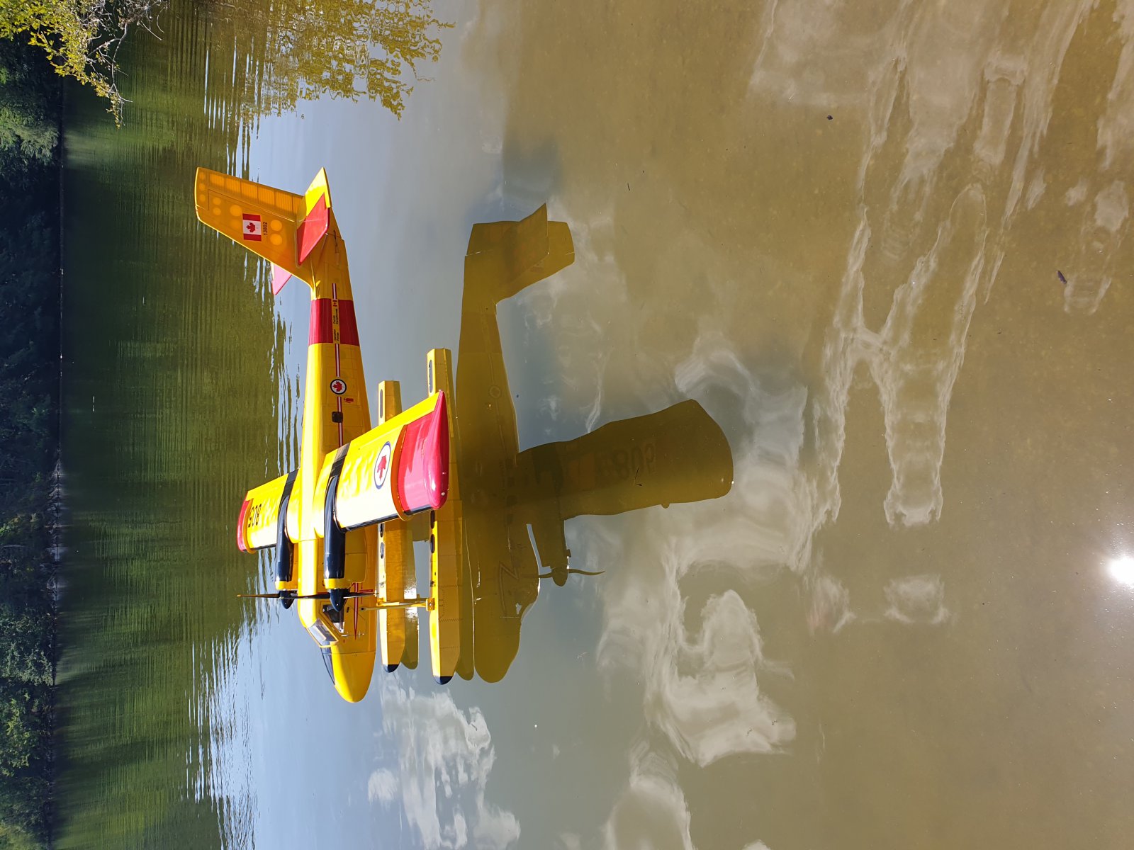

In verband met het watervliegen met rwee motoren, wil ik alleen op het water met de twee motoren en het richtingsroer kunnen sturen. Dit uit te schakelen door middel van een schakelaar op het moment dat ik start.
Ik weet dat ik het richtingsroer aan beide motoren moet koppelen al naar gelang de richting die ik op wil. Ik heb het al eerder gedaan met een Futaba 10CG. Tot nu toe is het mij met deze zender niet gelukt. Mogelijk dat jullie mij kunnen helpen.
Erik.
twee vlieg condities aanmaken: 1 vliegen en nr 2 zwemmen
bij zwevers vaak drie: 1 zweef, 2 thermiek, 3 speed en oh nog een 4e namelijk landing.
Mijn 14SG kan nog zo veel meer dan ik heb uitgevonden. Zoek nu zelf naar andere E motor loop. Iets met een curve mogelijk. Zal eens gaan zoeken.
Erik
Bedankt vast voor de moeite. Alle kleine beetjes kennis zullen uiteindelijk helpen. Het is voor een de Haviland DHC Twin Otter. Ik ben heel benieuwd.
Erik.
