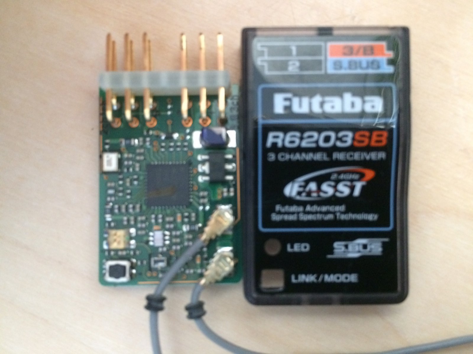

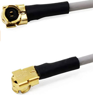

Ik heb een Futaba R6203 ontvanger met een deffecte antenne. Kan ik deze gewoon wisselen voor elke 2.4 GHz antenne met IPEX connector, of moet ik toch iets specifieks hebben voor de Futaba? Deze staan te koop op Amazon, zou dat werken? https://www.amazon.de/-/en/Receiver...?dchild=1&keywords=ipex&qid=1603128156&sr=8-2
Dat kan met een willekeurige 2,4GHz antenne. Meet wel even na of het stukje zonder buitenmantel even lang is als je huidige antenne.

Deze ontvanger zat in een lotje RC spullen die ik over heb genomen. Ik weet dus niet presies wat er mee gebeurd is, 1 antenne heeft helemaal geen tip meer en de ander ziet er een beetje verfrommeld uit dus die vertrouw ik ook niet. Ik zal straks eens de antenne (het kale deel) opmeten van een endere (zelfde type) ontvanger waarvan ik zeker weet dat hij goed is. Maar, een nieuw deel "kaal" maken, is dat betrouwbaar? Ik heb altijd begrepen dat de kale lengte nogal secuur komt? Het liefst zou ik gewoon originele nieuwe antennes kopen, voor die paar euro wil ik geen toestel riskeren.

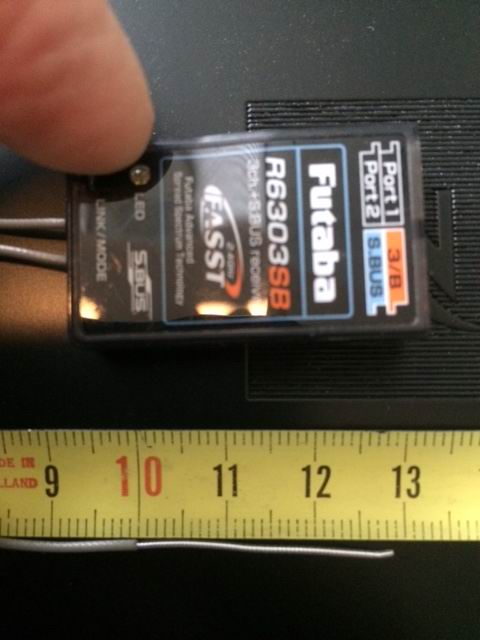

Net een Futaba compatibel FrSky TFR6 & TFR8SB gemeten, die hebben 32 mm kaal. Ook een Futaba R617 gemeten, die heeft ook 32 mm kaal. En paar andere Futaba R6303SB die hebben 19mm kaal.

OK, iedereen bedankt voor de antwoorden. Het enige waar ik nog een beetje mee zit is de lengte van het kale stukje. Op de meeste ontvangers is het blijkbaar 32 mm, echter op al mijn Futaba S-bus ontvangers (R6303SB) is de kale lengte 19 mm. Nou lees ik dat een ontvanger intern ge-tuned kan worden op een andere antenne lengte, ik denk dat dat bij de S-bus ontvangers wellicht zo is. Ik denk dat ik deze antennes maar ga knippen en dan een kale lengte ga geven van 19 mm. Daarna een reikwijdte test, en dan eerst maar eens op een schuimpje flink de hoogte in, kijken of alles naar behoren werkt. Nog 1 keer proberen, weet iemand een site waar ik originele antennes van Futaba voor S-bus kan kopen? Anders als de generieke 2.4 antennes op de bekende grote sites kan ik niets specifieks vinden. Ik koop liever Futaba nieuw, maar als ik dat niet kan vinden ga ik knippen.

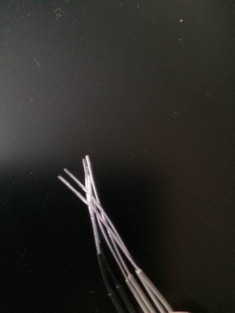

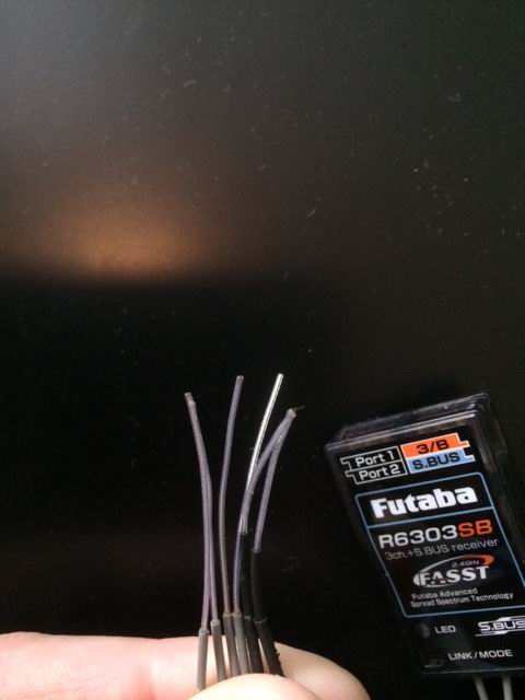

Jan bedankt voor je antwoord, ik ga er van uit dat niemand het beter kan weten als jij. Daarom raak ik nou ook een beetje in de war. Ik heb een aantal R6303SB ontvangers op helies zitten en ik heb er een paar los. Diegene op de helies hebben allemaal 19mm kale lengte, de losse allemaal 29mm, de meeste heb ik zelf nieuw gekocht en ben er dan ook zeker van dat ze nooit schade hebben gehad. De R6203 waar het hier om gaat is dan weer wel een gebruikte die zeker (antenne) schade heeft. De antenne via de link van jou daar staat bij: "FUTABA Empfängerantenne z.B. für R606FS, R617FS, R608FS, R6014FS" De R6203 (of R6303) word niet genoemd in dit rijtje. Ik heb al even op de site gekeken of ik een Empfängerantenne z.B. für R6203 kon vinden maar dat is (nog) niet gelukt. Als ik nou gewoon de antenne van jou link bestel, hoe zeker ben ik dan van een juiste ontvangst? Heel eerlijk, het zijn dure ontvangers, maar biji twijfel gaat hij gewoon weg, mijn complete toestel is nl zeker duurder, dus ik wil geen risico nemen (vandaar dat ik ook nog een beetje huiverig ben om zelf te knippen). Onderstaand wat fotos van mijn ontvangers, de eerste 3 allemaal de losse (29mm) de laatste op een helie (19mm).
Uiteraard leveren de vervangingsantennes van Futaba een optimale ontvangst. Dat geldt trouwens ook voor de ontvangerantennes van andere merken. Dat bij Ripmax uitsluitend de oudere ontvanger-typen in de prijslist staan is van vanwege plaatsruimte gebrek. Het zelf inkorten van deze coax antennes is te doen, maar ik vind het nogal een listige bezigheid. Van de buitenmantel moet je namelijk de metaaldraadjes van de buitenmantel ook allemaal keurig kwijt zonder een rafelig randje over te houden en zonder de isolatie van de binnendraad te beschadigen. De antennes, die voor onze modelbouwontvangers worden gebruikt zijn van het kwart golf principe. Dat geldt voor de whip-antennes (deze dus) en voor de dipool-antennes waar er ook nog een messing busje aan de coaxkabel is gesoldeerd. Gemakshalve berekenen we deze antennes door de (afgeronde) lichtsnelheid te delen door de frequentie-keer-vier. Dat wordt dus 300.000 : (2.400.000 x 4) = 0,03125 m = 31,25 mm. In werkelijkheid ligt de lichtsnelheid iets lager en moeten we eigenlijk het midden van ons GHz-domein nemen (dus 2,4225 GHz) en dan kom je net onder de 31 mm uit. In werkelijkheid zijn onze antennes dus een fractie langer of - zoals in dit geval - een fractie korter (dat moet ik nog eens nakijken), dus zo superkritisch zal het niet zijn. Dit neemt niet weg, dat als je zelf aan zo'n antennetje gaat prutsen moet zorgen dat je weer op de originele lengte uitkomt. [edit] Dit doet me er aan denken, dat onze zenderantennes eigenlijk niet zo veel verschillen van de ontvangerantennes. Ik heb ooit zo'n antenne eens opengemaakt, in dit geval eentje, die o.a. op het zendermodule van een T14MZ zit en dat ziet er zó uit: Je ziet hier aan de linkerkant het draadje van 32mm lang en aan de rechterkant een messing busje van dezelfde lengte. De coax-kabel gaat in z'n geheel eerst door dit messing busje, waarna de binnendraad nog 32mm door loopt en de buitendraad aan het eind aan het busje is vastgesoldeerd. Op deze manier krijg je een dipool antenne, waarbij zowel de binnendraad aan de linkerkant en het messing busje aan de rechterkant de helft van de antenne uitmaken. Bij sommige merken hebben ook ontvangers dit soort antennes.[/edit]
die 19mm meet je vanaf het einde van de krimpkous. Maar je moet vanaf de verdikking meten waar de werkelijke massa afscherming van de antenne begint.
Roelof, ik denk dat je doelt op mijn laatste foto, die is idd een beetje slecht van kwaliteit. Het dikke donkere deel (ongeveer bij de 6) is een plastic buisje waar de antenne in zit. Het dunne donkere deel (wat presies bij de 7 stopt) is de grijze isolatie van de antenne, door de slechte belichting en schaduw lijkt dit zwart. Het blanke deel is echt 19 mm. Deze antenne heeft geen krimpkous.
