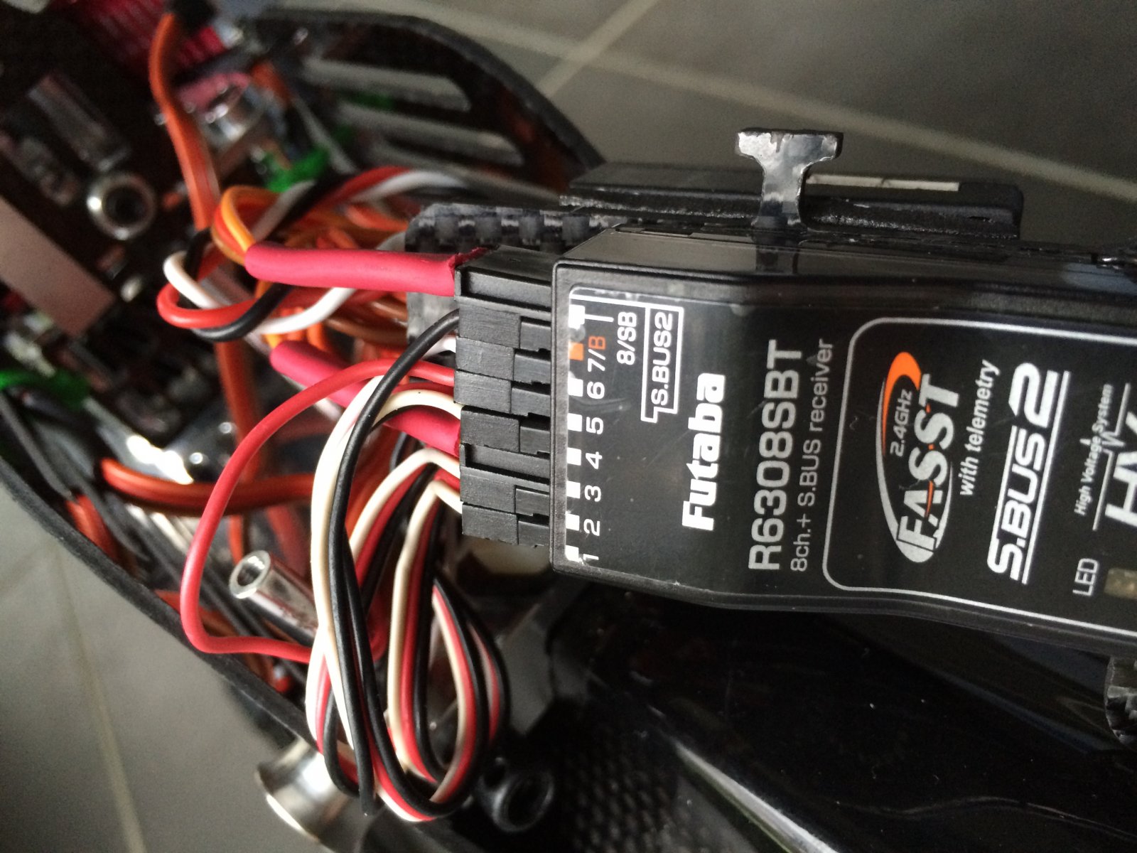

ik zit met een vraag die ik zelf niet opgelost krijg, ik heb het hele internet al afgezocht maar ik kom er niet goed uit.. ik heb net een nieuwe onvanger gekocht de R6308SBT (S-Bus dus) en ik zou graag mijn master en slave kabel van de kosmik 200 Esc aansluiten op de ontvanger, de master zit in channel 3 maar waar plaats ik de slave? channel 7 en 8 zijn voor S bus of kan ik dit veranderen door channel mode ? of mag hij zo in channel 7 geprikt worden? hier de handleiding van de ontvanger:

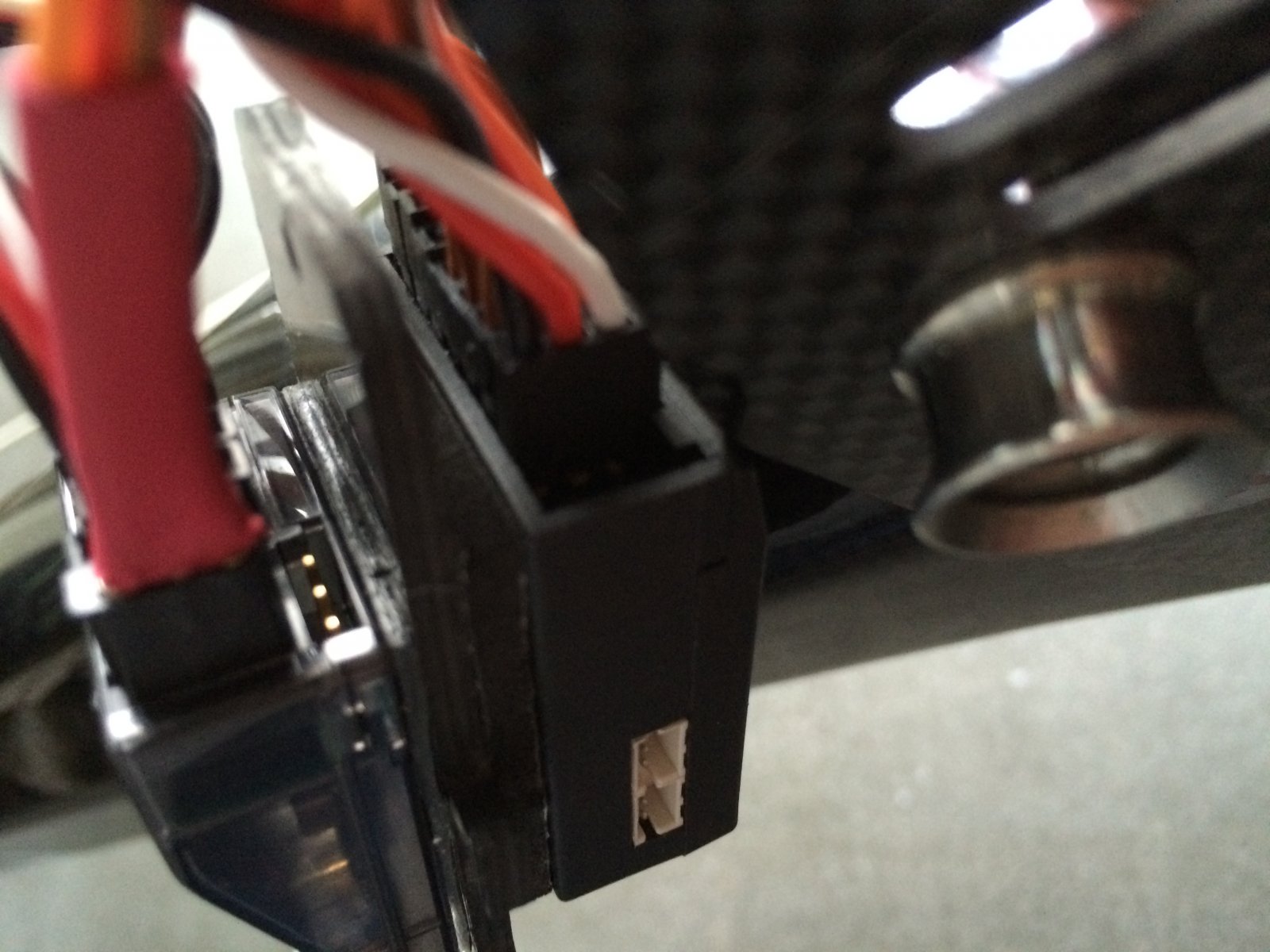

wat ik niet snap is dat het een 8 kanaals ontvanger is maar zoals je ziet op 1 van de fotos is dat ik al 8 ingangen heb gebruikt en onderaan op de andere foto heb ik nog een kanaal over dat voor de sbus is veronderstel ik. (de 2 met rode krimpkous zijn master en slave)

Ik heb dezelfde ontvanger, is gewoon als 8 kanaals te gebruiken, dus kanaal1t/m 8 zoals aangegeven .
7/b duid aan dat de ontvanger accu daar kan,
Maar kan net zo goed op de andere kanalen, bij mij gaat de voeding via de regelaar gewoon op kanaal 3
Voor sbus1 kun je kanaal 8 gebruiken, maar dan heb je ook sbus servos nodig.
Sbus 2 is een nieuwere versie en heeft ook versie 2 servos nodig.

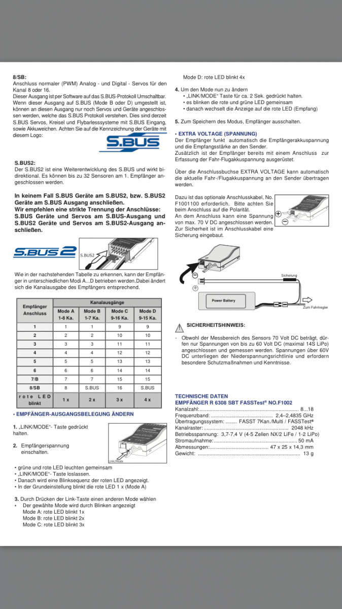

Je kunt de ontvanger in 4 modi zetten, zie foto
Groeten johan
De ontvanger wordt standaard geleverd in mode A. Je hebt dan 8 kanalen op de stekers en de ontvanger werkt dan als een gewone 8-kanaals ontvanger. Als je een ontvangeraccu gebruikt sluit je deze aan op 7/B. Als er op die aansluiting ook een servo moet werken gebruik je een V-kabel, waarbij de accu op de ene en de servo op de andere aansluiting van de V-kabel terechtkomt.
Als je de ontvanger in mode B zet heb je nog steeds de kanalen 1 t/m 7 op de stekers, daaraan verandert niets. De aansluiting 8/SB wordt dan de s-bus uitgang. Hier staan dan in digitale vorm alle kanalen, die de zender uitstuurt.
De mode C en D gebruik je alleen als je meer dan 8 kanalen hebt, waarbij je een tweede ontvanger gebruikt voor de kanalen 9 t/m 16.
De s-bus2 is een ingang voor telemetrie-sensoren.
