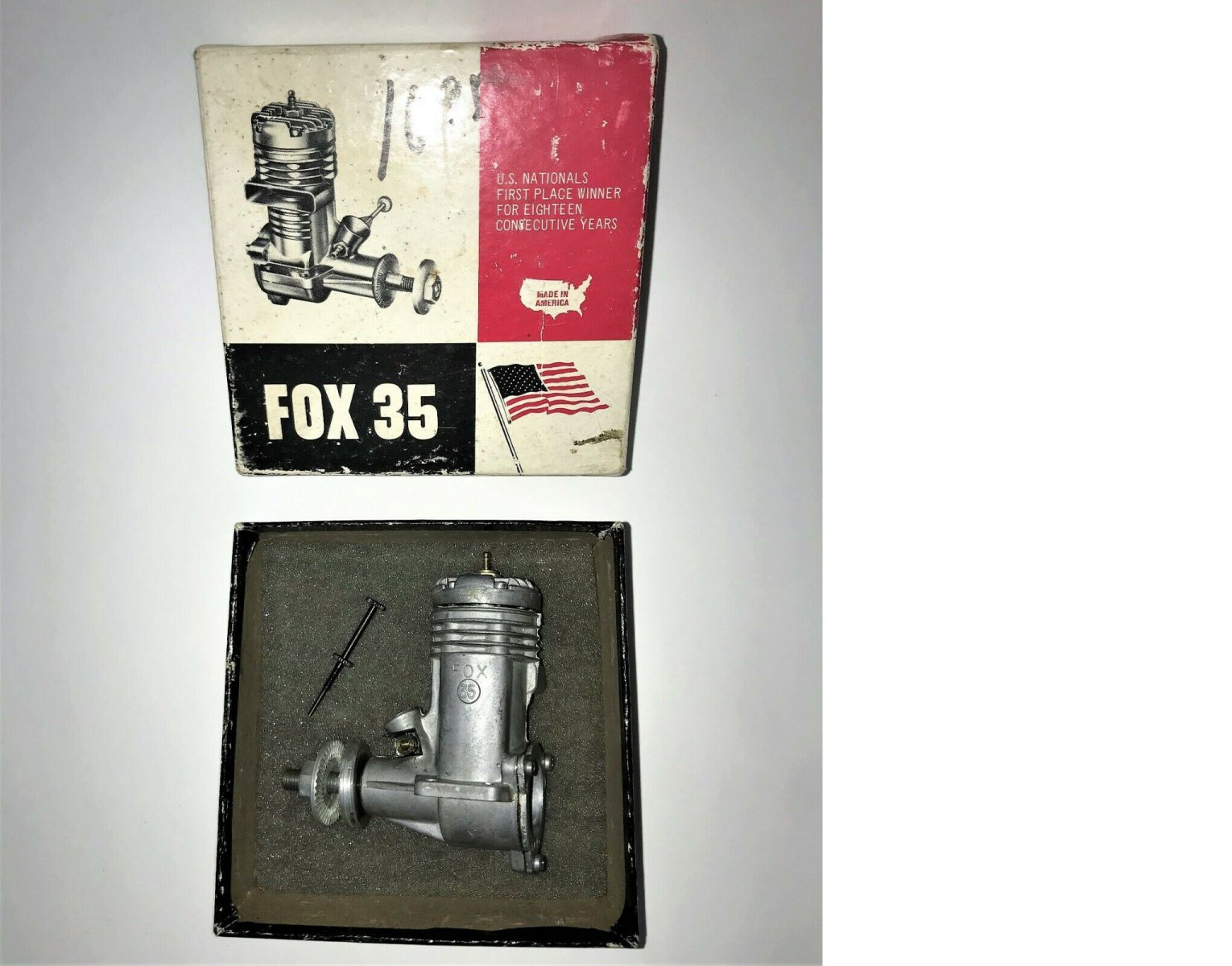

    Mijn oude FOX35 (van Ebay) wilde op de lijntrekdag in Almere niet starten ondanks alle hulp.
    Wat ik me vandaag ineens bedacht is dat Bruno zich toen afvroeg of we wel carterdruk hadden.

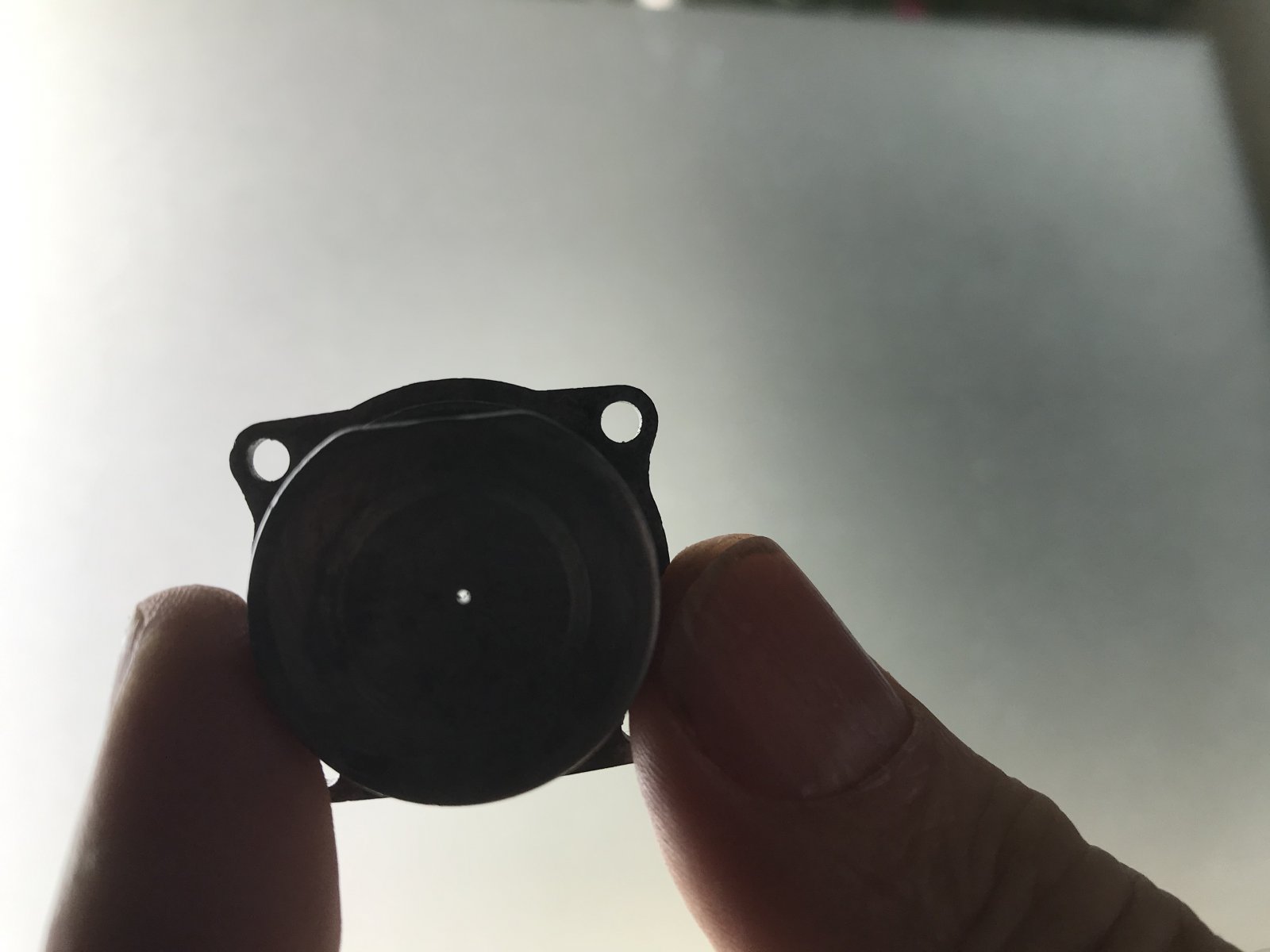

    Ik had zo wie zo al een nieuwe sproeier besteld bij Tom maar nou de motor toch op tafel lag even wat schuim er op gezet en jawel mooie bellen uit de carterdeksel.
    Carterdeksel eraf en tegen het licht is het goed te zien.
    Kan ik dat gat vanaf de buitenkant gewoon dicht gieten met epoxy of wordt de boel daar toch te warm.
    JB-Weld erop?
    Ik heb er nog voorzichtig M4 in getapt met de gedachte er een schroef met een pakking op te draaien maar dat hield geen stand boven kant scheurde open gelukkig niet helemmal.
    Iemand een idee?
    Ed

    Boutje er in draaien met UHU plus, goed ontvetten en in de oven uitharden.

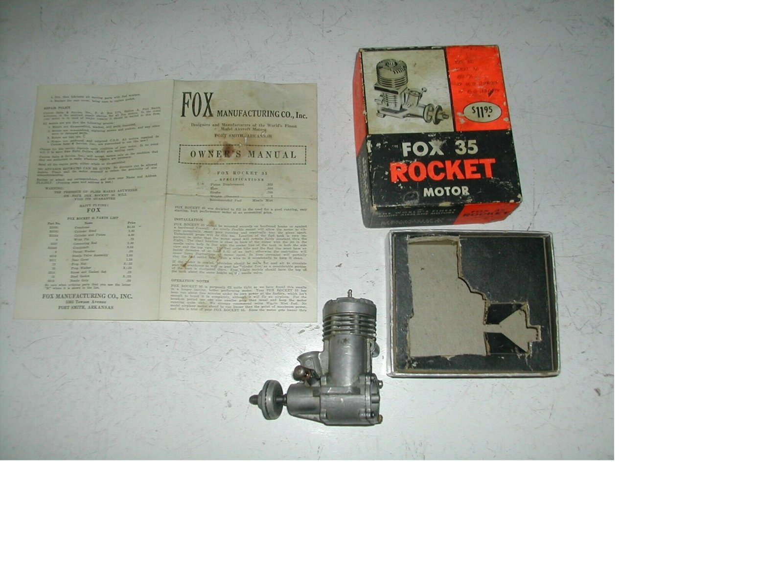

    Dit is dus de verklaring voor het veel te ver naar voren liggende zwaartepunt....
    Je hebt geen Fox .35 Stunt, maar een zwaardere Combat motor, die gaat nevernooit mooi 2/4 takt lopen....
    Een Stunt heeft een carterdeksel met 3 bouten:
    Dat ons dit niet opviel is natuurlijk geen beste beurt...:oops:

    Tjonge, dat ik dat op de LBdag niet gezien heb! Dat is inderdaad geen Stunt 35! En inderdaad, zoals Bruno zegt, daarmee krijg je geen stunt 2/4 takt... Overigens kan een gaatje in een alu gietstuk prima met 24-uurs epoxy worden gedicht. Bij Ducati, in de jaren '70, deden ze met hun eerst serie SS750 zandgegoten carters niet anders!

    ja klopt ik heb ze gelukkig allebei, de combat is ruim 20 gram zwaarder dan de stunt. De stunt is nieuw en nog niet helemaal ingelopen.
    Waar zit verder dan het verschil in qua afmeting lijken ze behalve de wat dikkere combat aardig overeen te komen. Zal danwel in de inlaat timing zitten?

    Carterdeksel heb ik inmiddels gelijmd als dat niet werkt uiteindelijk gaat ie op de museumplank.

    Als ik me goed herinner had de 35 Combat Special een ander, korter carter, een dikkere krukas met een grotere poort, en andere cilindertiming. Daarmee veel sneller dan de Stunt. Hoewel, in vergelijking met een moderne glowmotor nog steeds een tam ding... Maar dat kan ons niet schelen. Belangrijker is, dat in de jaren '50 en '60 in Amerika combat met 6cc motoren werd gevlogen, en vaak zelfs boven asfalt! Wat natuurlijk betekent dat jouw Combat 35 een zwaar lot is bespaard gebleven. Als je hem van de museumplank zou willen redden, dan weet ik nog wel een paar modelontwerpen uit dezelfde tijd, waar deze motor een prima thuis in kan vinden. (en waarmee het nog wel leuk vliegen is, ook)...
