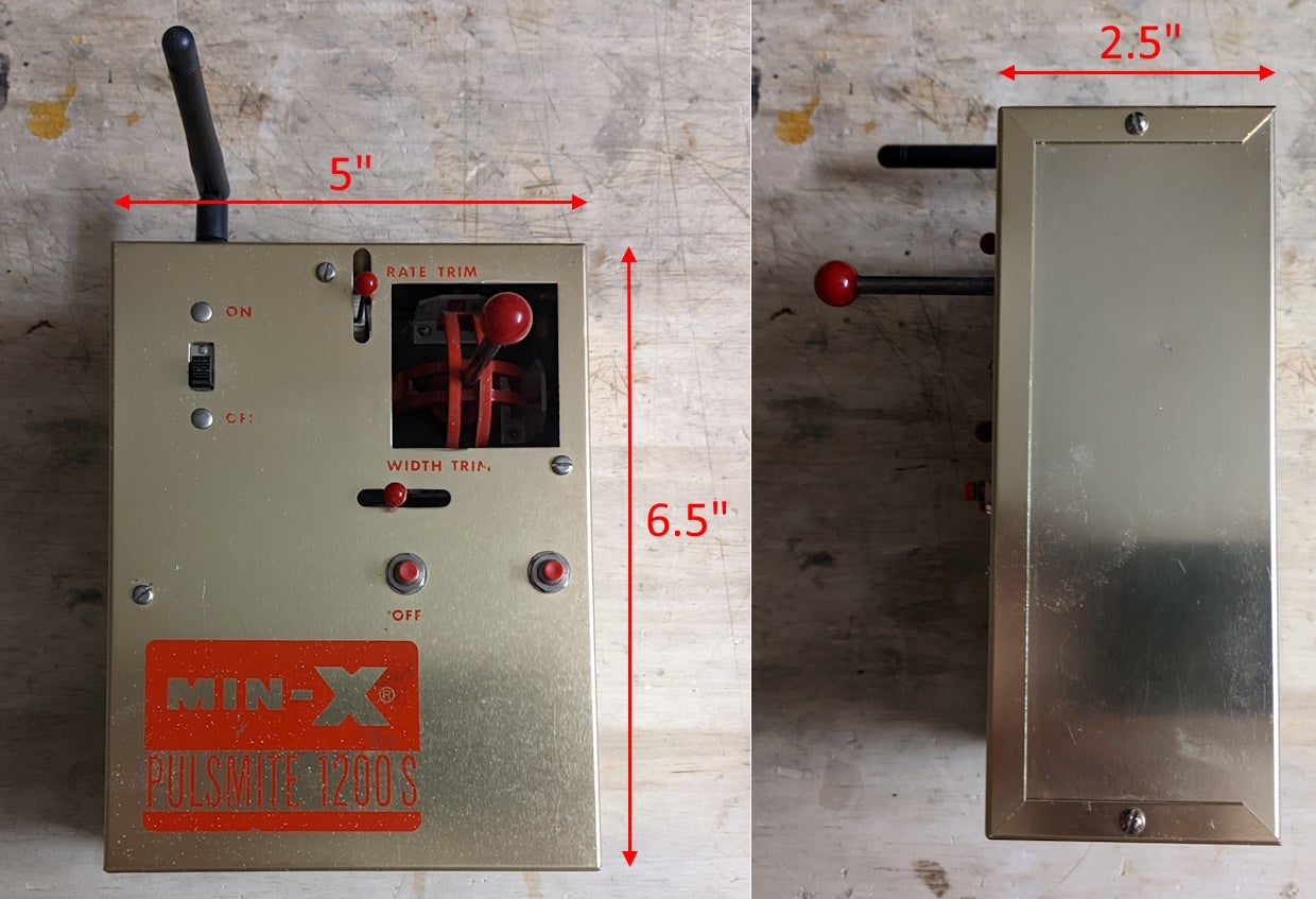

Raymond dank je voor het aanbod. Zeker, jij hebt een mooie GG zender maar twee dezelfde GG sets in onze kleine nederlandse vintage scene is net effe teveel van het goede.;) Ik zoek iets afwijkends. Heb mijn licht al eens op RCGroups opgestoken en daar heb ik ik de foto's en afmetingen van een Min-X GG set doorgespeeld gekregen. Misschien wordt 'm dat wel.

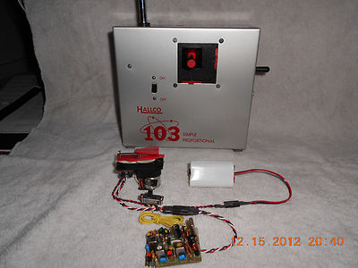

Maar liever deze:
Voor wat betreft de ombouw van een vintage set naar 2.4 ghz heb ik al wat ervaring. Een Futaba single channel zender en de Multiplex Digitron. Dus met wat steun van het forum gaat een Galloping Ghost ombouw vast ook lukken.
Ik volg graag de ontwikkelingen!
De Fleet set is momenteel nog niet voorzien van de GG ontvanger/stuurmotor. Misschien iets voor een op handen zijnde Simplex.
Maar liever deze:
Bekijk bijlage 588312
De 103 heeft zo te zien een Bonner stick. Wellicht te recyclen uit een wrak van een Remcon zender? Of iets anders uit eind jaren '60, begin '70...

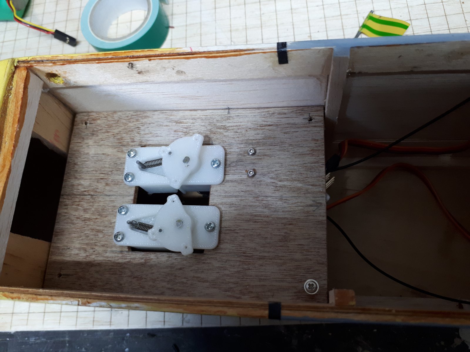

Ik gebruik de 3D geprinte Galloping Ghost servo's van Tobe (zie Mode Zero Forum) in combinatie met een normale 2.4 ghz ontvanger. Dus geen originele GG servo en GG ontvanger. Ik ga dat bij eerste gelegenheid vliegen met een Frsky zender (ieeeeeeee:eek:) ook niet GG, maar alleen om de set te testen. Later moet er beslist een Galloping Ghost zender (naar 2,4 ghz omgebouwd voor de veiligheid) i.p.v. de Frsky Taranis komen. Dus ik bedonder de boel wel maar hoop toch dicht in de buurt van de origine GG beleving te komen.

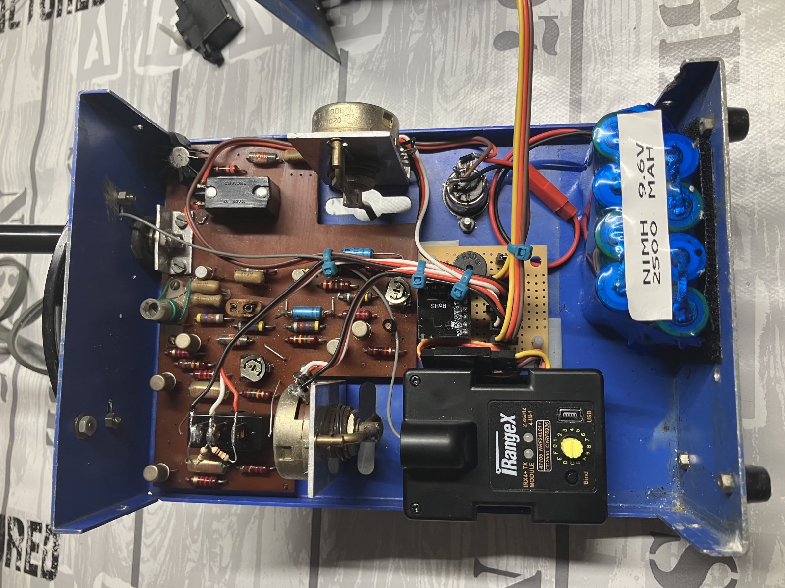

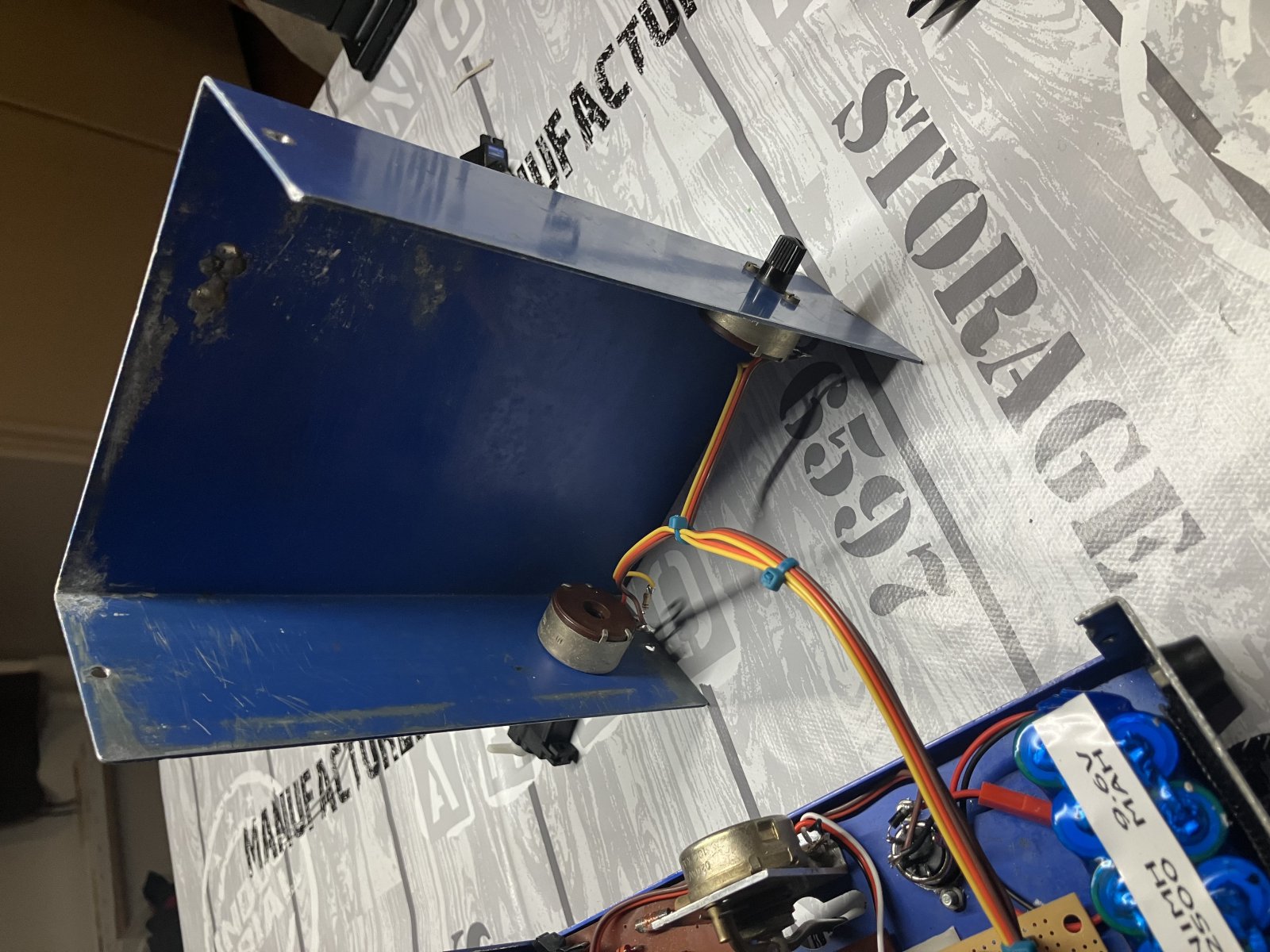

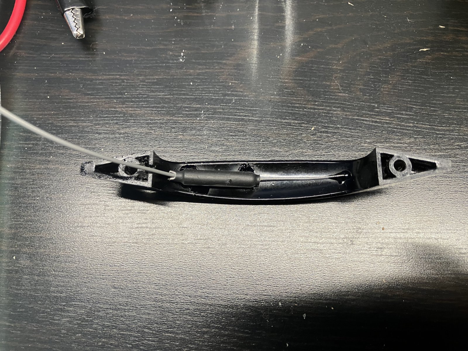

Ik gebruik voor mijn 2,4 imbouwkapriolen de IrangeX 4 plus module. Daar zit de antenne met een stekkertje op de print. Originele antenne maak ik dan los, en klik er een “naakte” antenne met een langer kabeltje. Aan het uiteinde zit dan een metalen hulsje, reflector waar het bekende dunne draadje uitsteekt. Alles ingepakt in een krimpkousje.
Dat kan natuurlijk niet in een metalen kast worden ingebouwd, dus toch naar buiten brengen en verstoppen in bijvoorbeeld een frequentieknijper. Als de zender kunststof zijkanten heeft, Jaren 70 zenders, dan kun je de krimpkous eraf halen, en alleen het uiteinde draadje laat uitsteken. Let wel op voldoende vrije ruimte (geen metaal) rond de reflector.

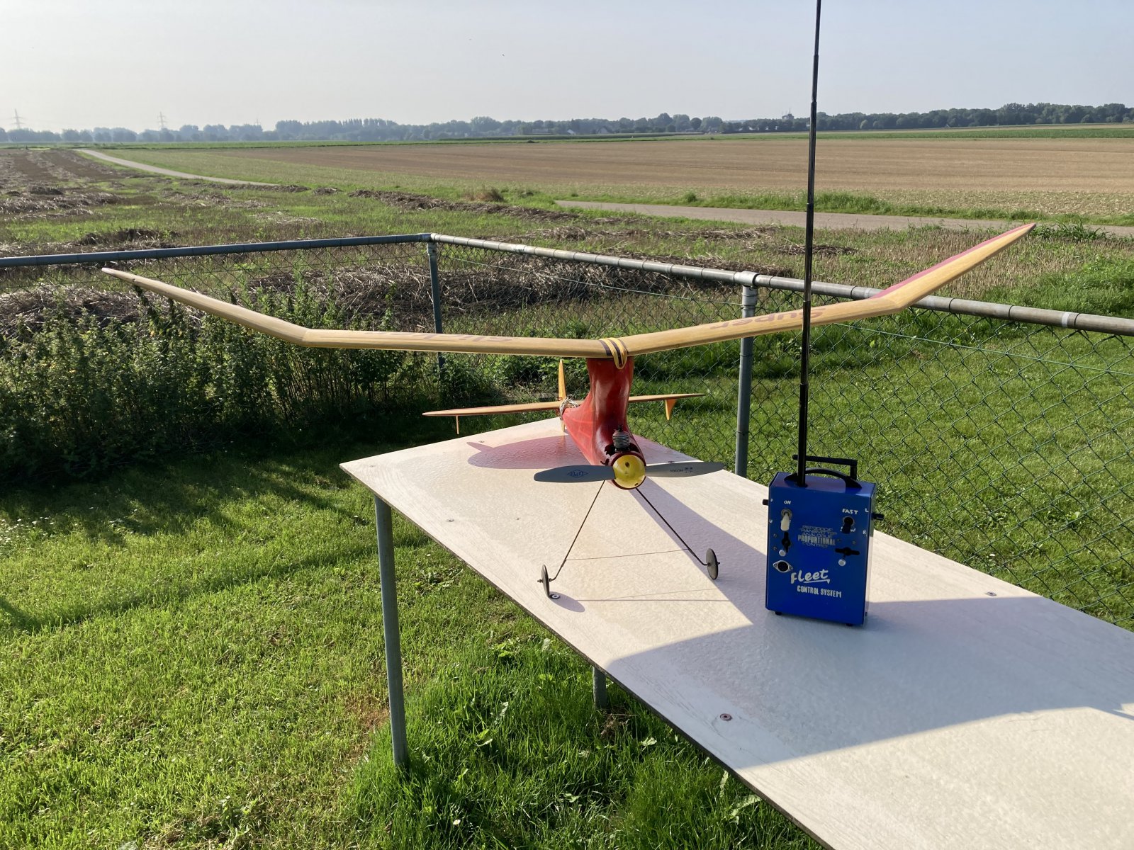

Hier een plaatje van de antenne weggewerkt in het handvat van de fleet.
