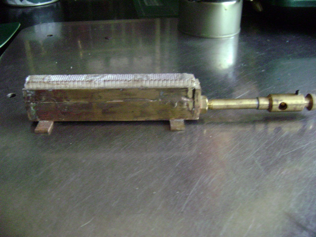

Bij Xenos en oa Blokker verkopen ze de blanche brandertjes, die heb je nodig voor de brander en de gastank om het veilig te houden.
Waarom die blanche brander, om het gas met de zuurstof te mengen heb je een sproeier en mengkamer nodig en die zitten in de kop van de blanche brander.
Bij de CV-monteur kan je over het algemeen wel gratis een een (stuk) oude keramisch brander bed krijgen.
Nu komt het, je moet een doosje maken zoals mr v Gent al heeft laten zien.
In dat doosje zit ook een stukje van dat keramisch brander bed.
Het gas uit de blanche brander blaas je onder het keramische gedeelte.
Met een beetje mazzel hoef je niet meer te doen om een goede brander te maken voor je Wilesco'tje.

Bedankt voor de reactie, ik was inderdaad begonnen met een crembrulee bander , het keramische gedeelte heb ik nog niet, ik heb een 120mm lange koperen 15mm buis gebruikt met 8 stuks 2mm gaatjes..ik moet zeggen werkt mooi en is aardig gelukt, alleen had ik niet genoeg vermogen (warmte) om een D20 goed op te stoken..(kleiner type moet lukken)

Je hebt nu waarschijnlijk 8 van die wapper vlammetjes die amper warmte geven.
Door die grote gaten (2mm) heb je teveel lucht en te weinig gas.
In een keramisch blokje heb je een betere menging van gas en lucht waardoor de vlam in het keramische gedeelte brand en niet er boven.
Maw, je hebt veel meer warmte onder je ketel omdat de verbranding beter verloopt.
