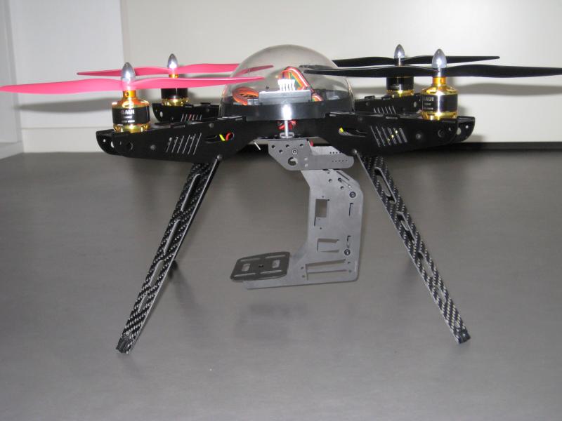

Ben sinds kort ook in het bezit van een Gaui 330x-s. Heb nu een aantal keren indoor gevlogen en het gaat best aardig. Heb helaas nog niet buiten kunnen vliegen. Was/ben totaal onervaren in het rc wereldje maar dit is voor een beginner erg goed te doen. De gaui is ook redelijk crashbestendig. Ben een aantal keren flink gecrashed maar je klikt alles zo weer in elkaar je kunt weer vliegen. Zoals op de foto is te zien heb ik die lelijke ping-pong-bal verwijderd en twee gekleurde props gemonteerd om de voorkant te markeren. Heb de originele windshield (erg slap geval) vervangen door een stevigere halve kunststof kerstbal (verkrijgbaar bij de hobbywinkel).

Heel erg cool ding man! Ik heb er inmiddels skids onder, gele front rotors. Wil nu een mount voor mijn cam bouwen, maar te weinig tijd.
Erg gaaf met die bol trouwens, heb je misschien voor me van waar ik die kan bestellen?

Nu dus met langere armen en cam mount. GoPro, where are you! ;)
@Flying Rooster: vraagje, waar mount jij je lipo met de cam mount onderaan en de halve bol bovenop? Zou je daarvan misschien een foto kunnen maken? Ben nog niet helemaal tevreden met mijn oplossing.
Daar ben ik zelf ook nog niet helemaal uit. Had de lipo de laatste paar keren overdwars achter de camera gemonteerd maar dat is niet de meest ideale plaats. Gebruik zelf een vrij lompe lipo (3s 2650 mAh) dus heb met dat ding weinig andere mogelijkheden (maar wel 18 min. non stop vliegen!).
Heb ook al ergens een filmpje gezien dat iemand z'n lipo verticaal achter in de camera mount had gemonteerd. Dat is volgens mij wel de meest praktische plek.
