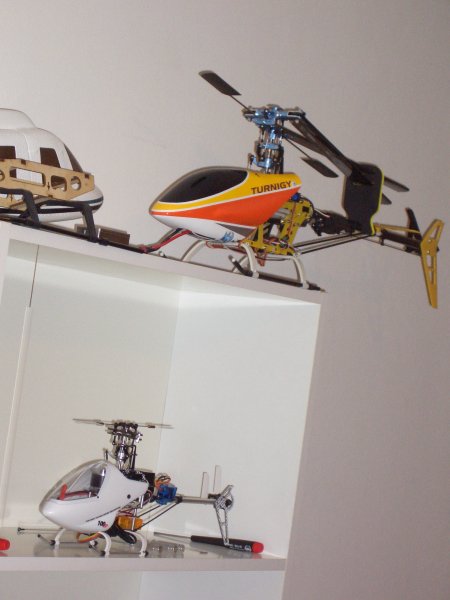

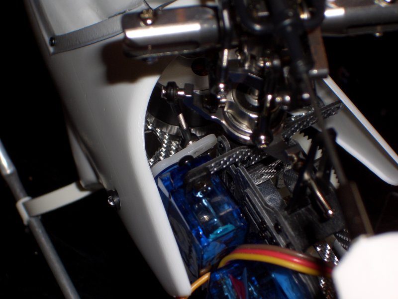

Hallo, ik heb een Gaui EP100. Deze wil ik langzaam opbouwen. Setup : Orange RX : Deze had ik liggen voor testdoeleinden, voor nieuwe onderdeeltjes op mijn 450, eerst op de testheli uittesten voordat ik mijn GY520 frituur en de AR6200 grill. De Spektrum AR6110E komt er later op, want die past ook, en is nog lichter! Elk grammetje telt met deze kleine heli, er is ook nog een mogelijkheid om nog kleiner te gaan met de Spektrum AR6300. Stock motor : Gaui GUEC GM-201 5600kv. Stock ESC : Gaui GUEU GE-211 22A, deze ESC hoefde niet gesoldeerd te worden, alles zit er al aan, helemaal top. Die 22 Ampere zal vast wel nodig zijn met zo een asosiale motor van 5600kv. Turnigy 302 Gyro : Deze werkt goed met analoge servos. Accu : 800mAh 2 cell Servos : De servo grootte kan je zelf afstellen bij deze helikopter. Eerst wou ik HXT500 testen, aangezien ik die heb liggen, ook op de staart om mee te beginnen. Wat me opviel, dat het frame loszit, dit is dus eerst in te stellen, en later vast te schroefen en te lijmen. Ik ben benieuwd hoe dit zal gaan, geen zin om mijn heli te lijmen... Graag Uw commentaar.

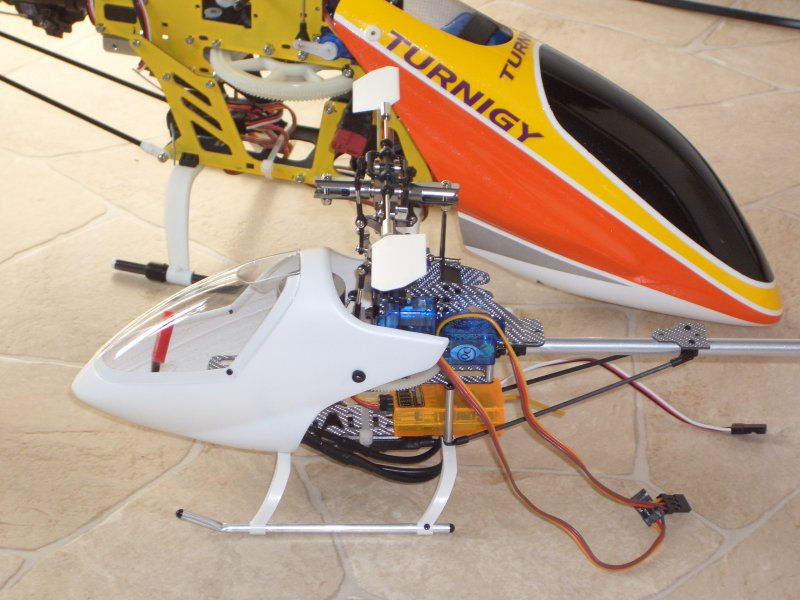

Bij nader inzien lijken die HXT500 servos tog niet perfect te passen. Nu opzoek naar wat kleinere servos, iemand suggesties ? Ze passen wel, alleen de geometrie is niet perfect, en de canopy zal ernstig bij moeten worden gewerkt, hier heb ik geen zin aan.
Ik zoek -13 +13 pitch, en met deze HXT500 servos gaat dat niet lukken. Dat word servos uitzoeken, 1 bestellen, wachten, passen, meer bestellen, wachten & testen. Tot over een half jaar maar weer... ps: deze heli staat ook leuk in de kast, ik ben er erg blij mee, dit is absoluut de ultieme helikopter voor mij.

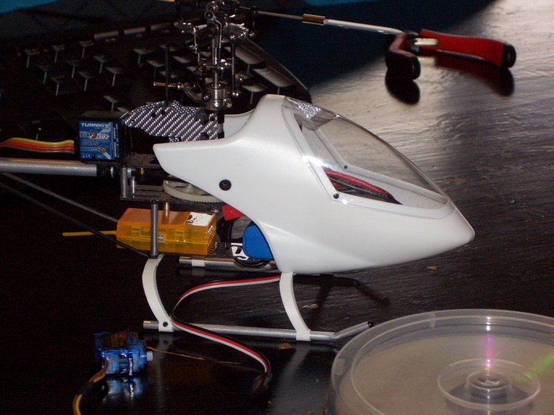

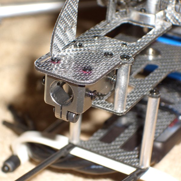

Vandaag een upgrade eringezet CNC tailboom houder. Zonder dit is het bijna onmogelijk om de tailboom er weer in te krijgen. Hiervoor moesten 2 extra gaatjes eringeboord worden om deze upgrade te installeren. Volgende keer aan de onderkant stipjes, lijkt wat netter.

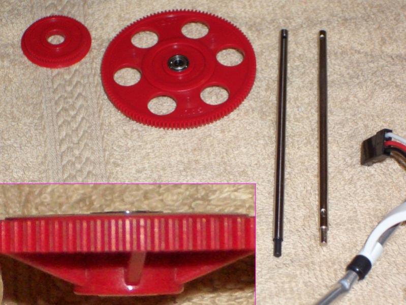

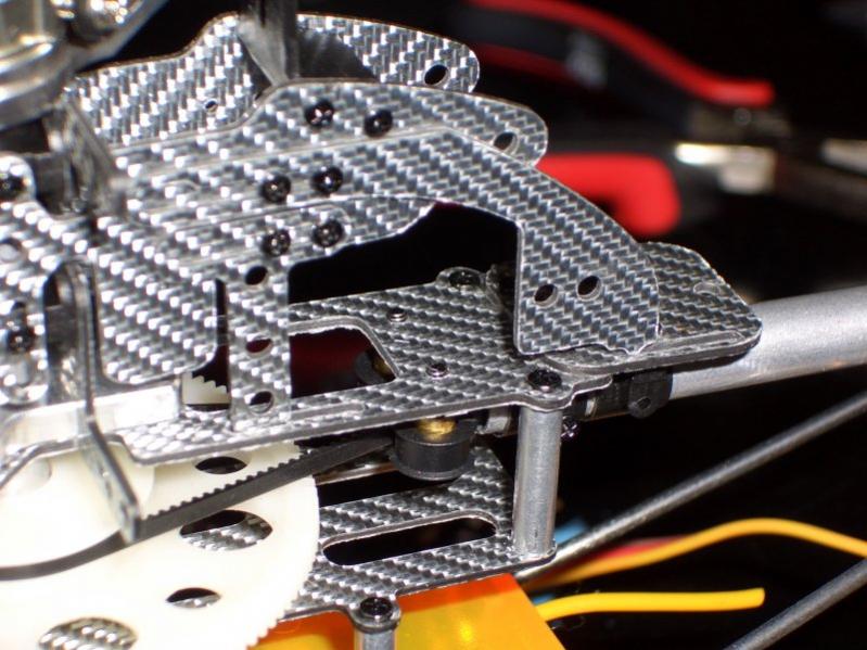

Vandaag bezig geweest met 2 upgrades Rode main gear waar ik helaas de lager niet diep genoeg inkrijg. Nu kan ik het dopje er niet goed oplijmen, deze komt er dus eerst niet op. Edit : dit probleem is al opgelost, de gewone lager moest er voor de onewaybearing ingezet worden, de oneway zat gewoon te diep. Main shaft vervangen met een spare part, zodat er maar 1 keer ingesteld hoeft te worden. Deze zijn wat langer, dus wat meer pitch bereik mischien.

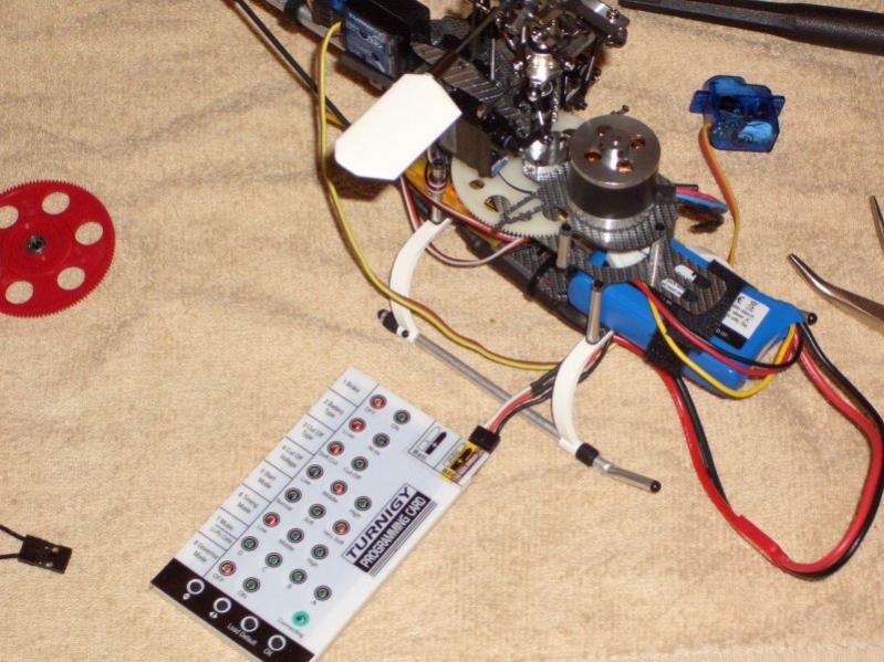

De turnigy program card werkt met deze ESC ( GUEU GE-211 ), de handleidingen kwamen overeen, dus leek mij logies. Alleen weet ik nog niet op welke timing deze motor ( GUEC GM-201 ) hoort te staan.

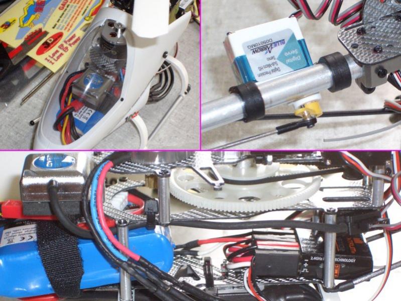

De heli is nu geupgrade met een Spektrum AR6110E ontvanger, Futaba GY520 Gyro, Digitale servo : Blue Arrow D05010MG Ook een CNC flybarcage, de originele plastic versie was gebroken. Nu nog even goede blades zien te regelen, die hebben de crash ook niet overleefd.
