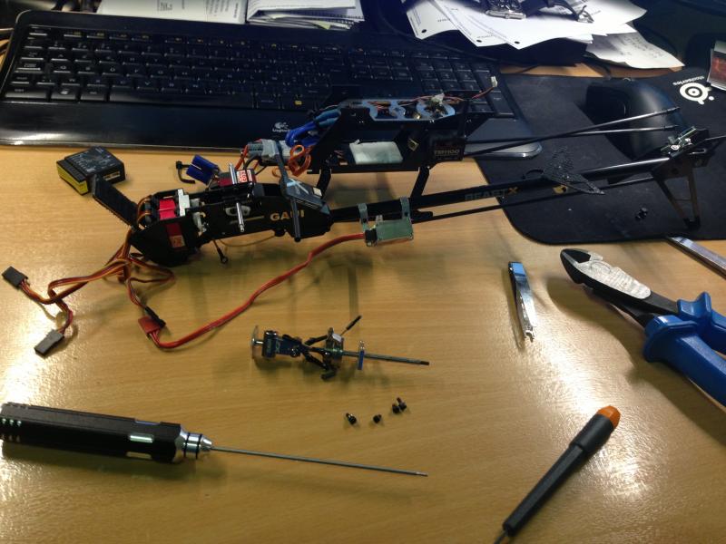

Deze nacht vroeg wakker geworden en me maar eens uit verveling aan men Gaui X2 gezet die hier toch al een tijdje kapot staat. Ondertussen serie'tje op de computer op en lekker knutselen maar. Had er lange tijd geen zin in door al de pech die ik gehad heb met de X2 maar het kriebelt teveel en hij moet uiteraard in TIPTOP conditie zijn voor onze FORUMMEET! :thumbsup:
Uit elkaar halen is snel gebeurd...
full
Zoals ik hierboven beschreef reeds wordt de main shaft in 3 lagers vastgehouden, echter vreemd genoeg is de onderste lager erin geslaagd de shaft desdanig te beschadigen dat deze krassen heeft en misvormd is ter hoogte van de bearing. Kreeg de as enorm moeilijk door de overige lagers en ga deze dus ook weer preventief vervangen.

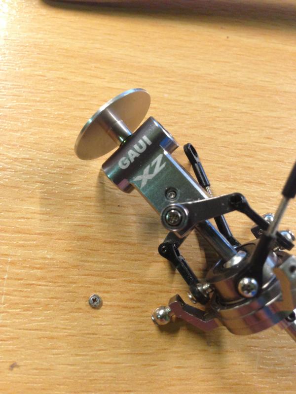

Ook bij verdere inspectie moeten vaststellen dat de kop van de jesusbolt is afgebroken :mad:
Ga dus moeten kijken om die uit te boren vrees ik, anders mag ik een nieuwe rotorhead gaan kopen.

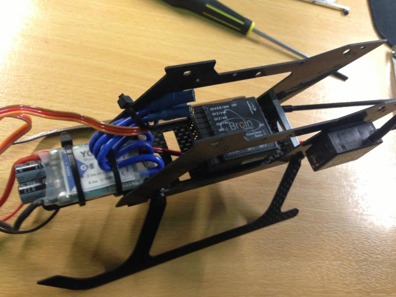

Leuk dat bij de Brain unit meteen de correcte 3M tape zit dus dat spaart ook alweer wat werk uit. Even meten, plakken en klaar!
full

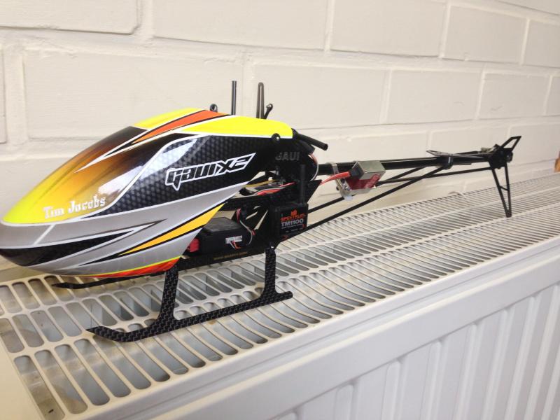

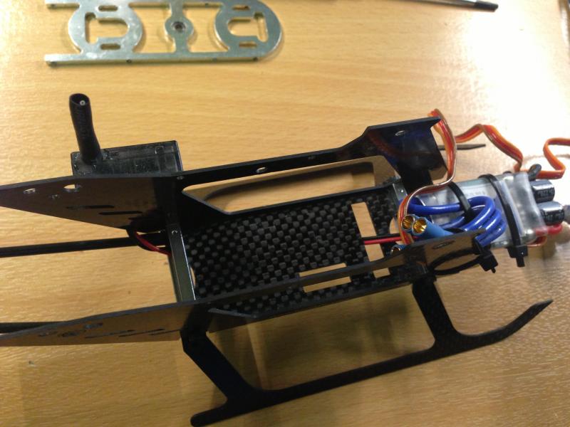

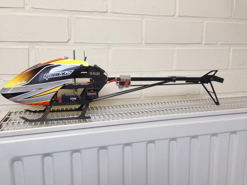

Ondertussen best stevig door geknutseld en de heli is in principe zo goed als klaar om terug afgesteld te worden.
full

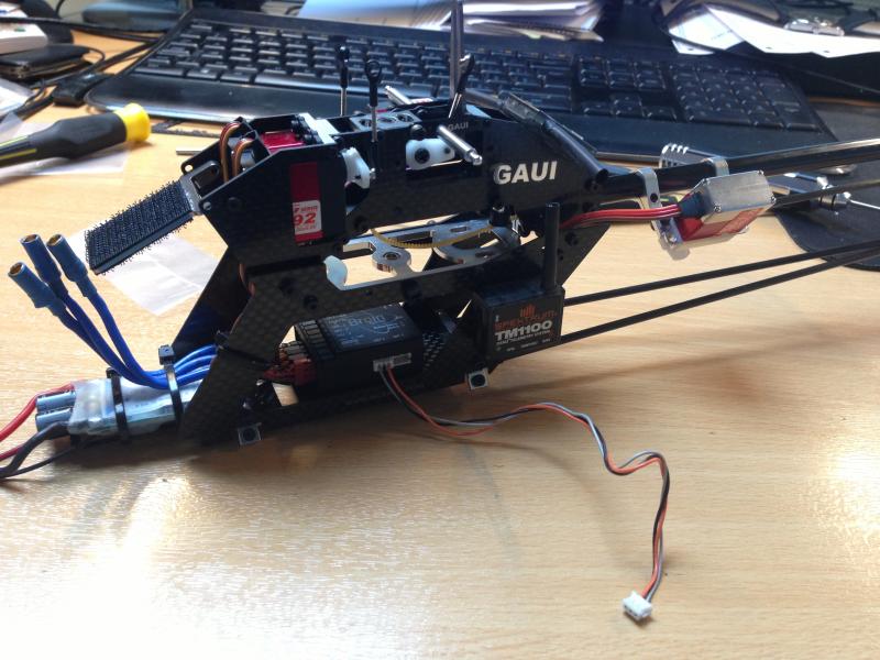

Aangezien de motor achteraan zit is deze momenteel nog niet gemonteerd aangezien ik anders dus niet de usb kabel in de Brain unit kan gaan hangen. Gelukkig laat de motor zich makkelijk verwijderen zonder dat ik de halve heli uit elkaar moet gaan halen.
full
Aangezien ik maar 1 rotor head heb en ik momenteel de jesus bolt niet kan uitboren zit ik tot dusver vast. Straks even bij een vriend langs en eens kijken of we daar iets kunnen regelen.

Desondanks, een plaatje is het wel al! :cool:
full
Best tevreden met de bekabeling. Vrijwel ALLES loopt langs binnen!
De jesus-bolt moet toch uit te boren zijn,
ik heb bij de Gama een speciaal boor gekocht, extra sterk, gaat ..

Ja maar je moet echt wel zo'n 'boor bankje' hebben, ken de correcte naam niet, wil je het deftig doen.
Vriend van me heeft al die dingen staan dus daar gaan we dat maar eens doen :)

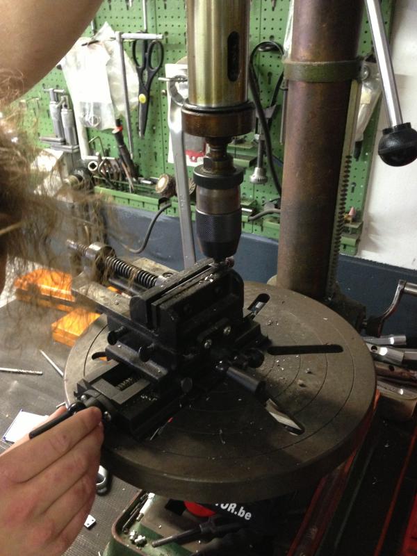

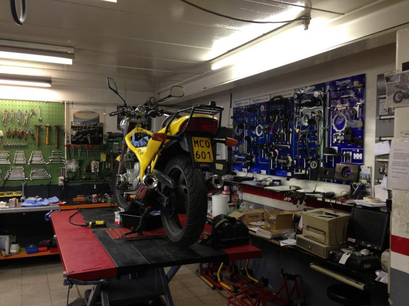

Wat is het handig als een goede vriend een motorwinkel heeft waar je in de werkplaats alle mogelijke materialen ter beschikking hebt...
full

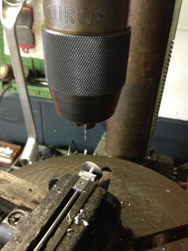

Kolomboor it is!
full
Wel een heel uitdagend werkje doordat de boorbitjes uiteraard zodanig fijn zijn dat ze de makkelijkste weg gaan zoeken en meegeven... maw... het aluminium.
full
Gelukkig na vakkundig gepruts en gepriemel met een succesvol resultaat kunnen stoppen zonder de interne draad in de head kapot te maken!
full
Om je een idee te geven van hoe klein het rotvijsje wel niet was...

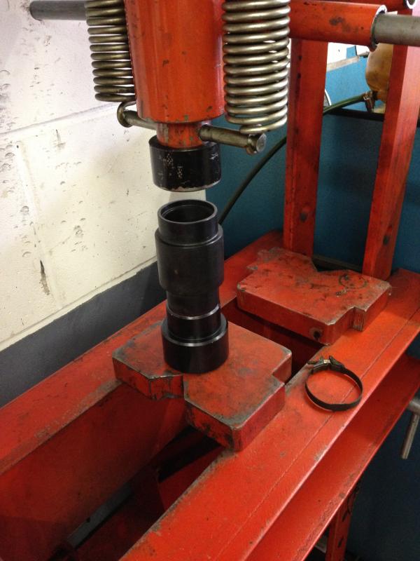

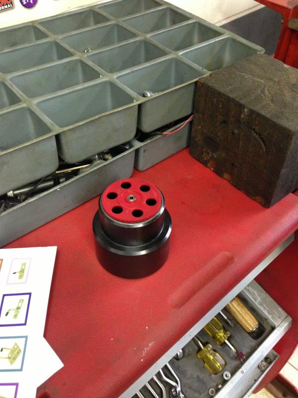

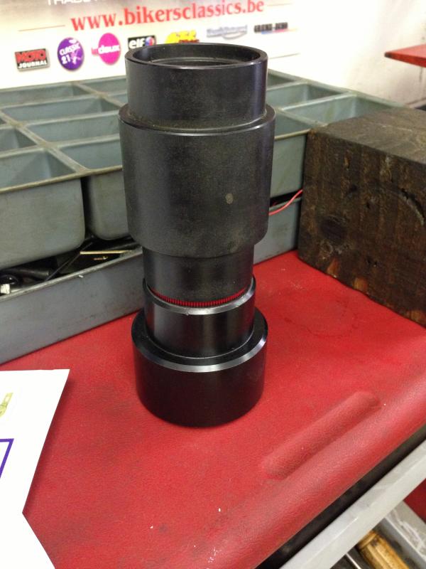

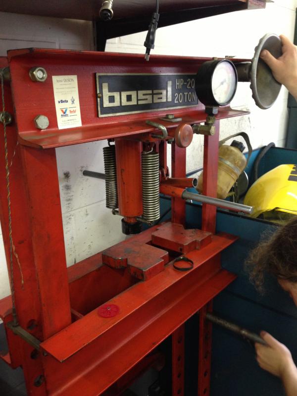

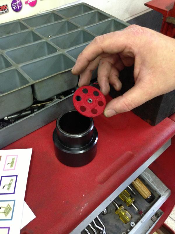

Aangezien we toch ter plekke waren meteen even een nieuwe maingear genomen om deze eens te gaan persen daar ze standaard niet perfect vlak zijn en altijd een beetje wobble geven.
full
Juiste diameter zoeken...
full
full
En dan maar de pers in...
full
full
