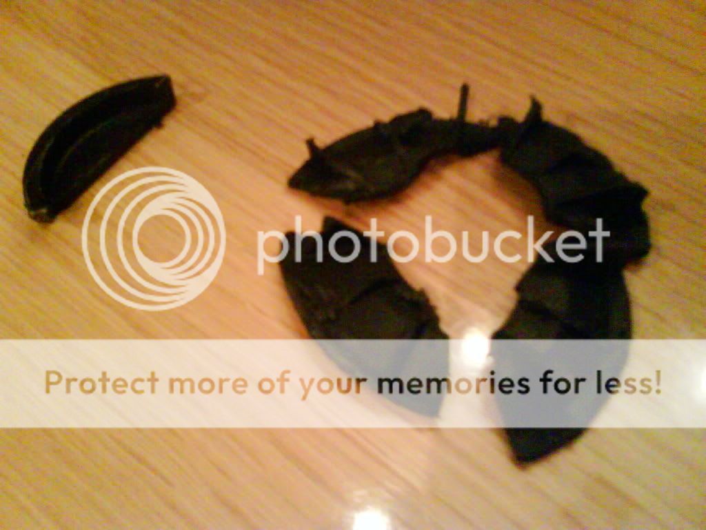

Hier enkele foto's van de schade, geen superkwaliteit wegens genomen met mijn mobiel !

Zelfs de clutchbell is nog in tact, een stuk van de koppeling zat gewoon vast in koeltunnel en voor de rest was gewoon de koelfan aan gort.

Ondertussen zijn de spare parts binnen en ben ik begonnen met het demonteren van de clutch. Ik heb toch maar voor de zekerheid de motor eens opengegooid en man wat een geluk dat ik dat gedaan heb.
De motor zat vol met kleine stukjes plastic van de coolfan. Zelfs bovenop de piston lag er een laagje gesmolten plastic. Dus hup de ganse motor uit elkaar.Na heel wat cleanen heb ik gelukkig alles terug in zijn originele staat gekregen, alleen het achterlager was kompleet naar de vaantjes. Dus nu nog wachten op een nieuw achterlager en dan kan de Rex weer tesamen gestoken worden.
