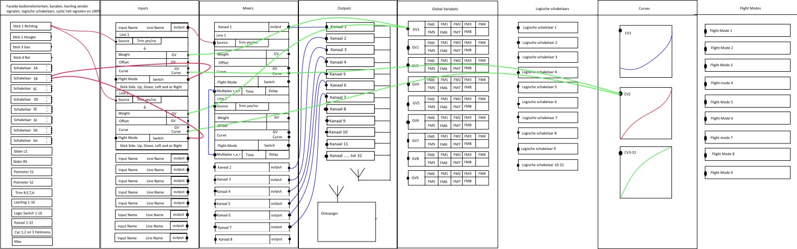

    Ik probeer een grafisch overzicht van het programmeren te maken als hulpmiddel bij het beschrijven van het programmeren van een model op de Taranis. Ingewikkeld, maar wel heel verhelderend om het zo te doen. Voor mijzelf in ieder geval
