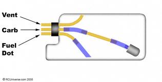

"Vent" naar uitlaat. "Carb" naar carburateur. "Fuel dot" is de vulslang.
Weet je zeker dat de slang die naar de carburateur gaat op de slang met het gewichtje (clunck) in de tank is aangesloten??
Als je de sproeiernaald er helemaal uit draait en via de "vent" lucht zou blazen in de de gevulde tank, komt er dan brandstof in de carburateur??
(Wel even oppassen want Methanol smaakt vies en is giftig!!)
Zoniet dan zit er ergens een verstopping en moet je gaan zoeken waar.

De "vent" kun je het beste wel aansluiten op de uitlaat. De motor zal zonder wel starten maar loopt minder mooi.
