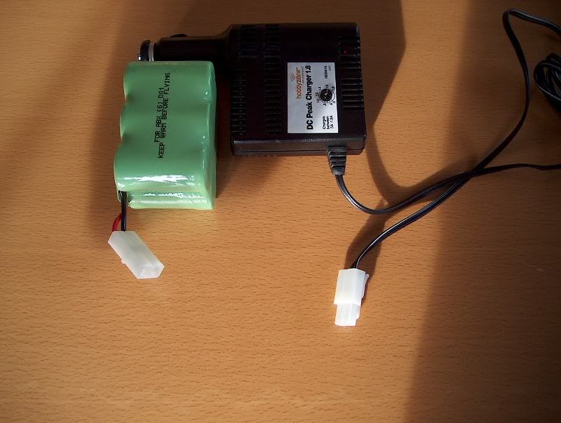

fotooke zoals ik de accu momenteel oplaad : peaklader op 1.8ma en de hele zooi in de sigarettenaansteker ...na ongeveer 80 min geeft de peaklader "vol" aan ...goed voor 20 min vlucht (iets langer bij goed throttle management en/of thermiek )
Guy
