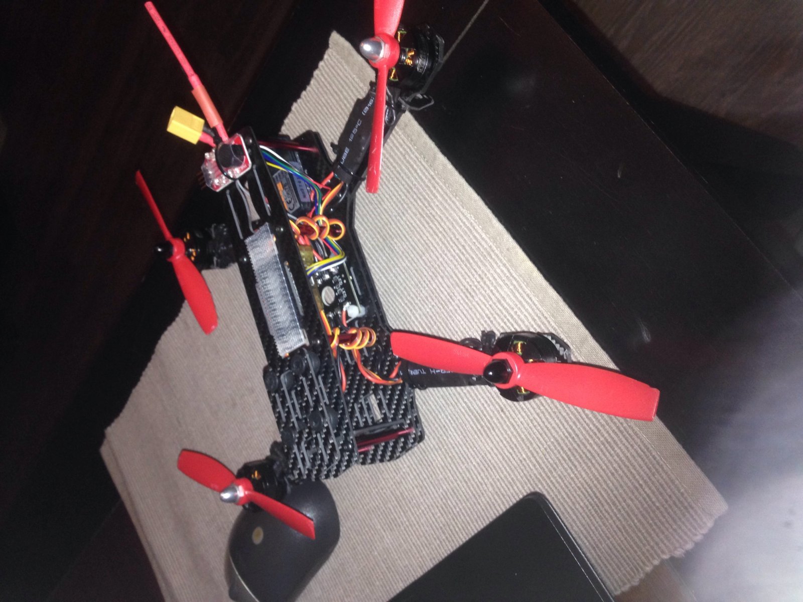

Doe eens een foto van je quad, svp. Props zijn hetzelfde zeg je, maar zijn ze wel van de motoren af geweest, en weer terug gezet daarna? Misschien daarbij wat omgewisseld, per ongeluk?
Ik heb de props er niet afgehaald, dus daar ligt het volgens mij niet aan.
Mvg
Rick
