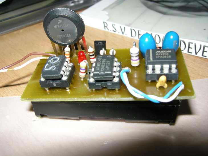

Ik heb hem af. :D haha de afgelopen week heb ik hem uit de kast gehaald printplaat gemaakt, firmware verbeterd en uitgetest.
Hij is nauwkeurig op 10 meter. Dus voor de hele hoge vliegers is die geschikt voor de kleinere onder ons niet. Noujah nauwkeurig, het is echt een prototype. Dus de voeding is nog niet goed gestabiliseerd, daar kwam ik later pas achter.
En helemaal af is het project zeker niet want de software voor de pc moet ik nog aan beginnen. Voorlopig is het hyper terminal en hoofdrekenen.
Maar hij past absoluut in een 38 mm buis werkt op 2 AAA batterijen en kan 13 minuten opnemen met 20 samples per seconde.
Het is het prototype, dus alle onderdelen zijn nog van groot formaat enzo. De kosten weet ik niet zeker. Aantal onderdelen zijn samples. Op dit moment zitten er nog geen functies op hij meet en als die vol is spuugt die de gegevens ook weer uit.
Maar hij kan 13 minuten opnemen, en als je de accu verwisselt blijft alles bewaard en hij gaat verder dus 2 metingen achter elkaar kan ook. Ander voordeel is dat die dus op 2 AAA werkt niks dure accu's gewoon 2 euro bij de aldi kan je heeeeeeeeeeeeel vaak meten.
Ohja hij weegt 40 gram ongeveer

Hoi Janhein, In principe is die testbaar en zou ik je hem zelfs nog zo willen opsturen op voorwaarde dat ik hem terug krijg natuurlijk.
Maar je hebt een computer nodig met hyperterminal er op of soortgelijk programma en!!! een seriele poort. Dat is essentieel op dit moment.
Ik kan hem nog wel een beetje ombouwen dat je met een schakelaar kan kiezen dat die de gegevens gelijk weergeeft.
Of ik kan de firmware veranderen dat die enkel aangeeft wat het hoogste punt is. Maar daar zit niet de kracht van dit ding in. Hij registreert echt 20 keer per seconde de hoogte. Kies maar.
