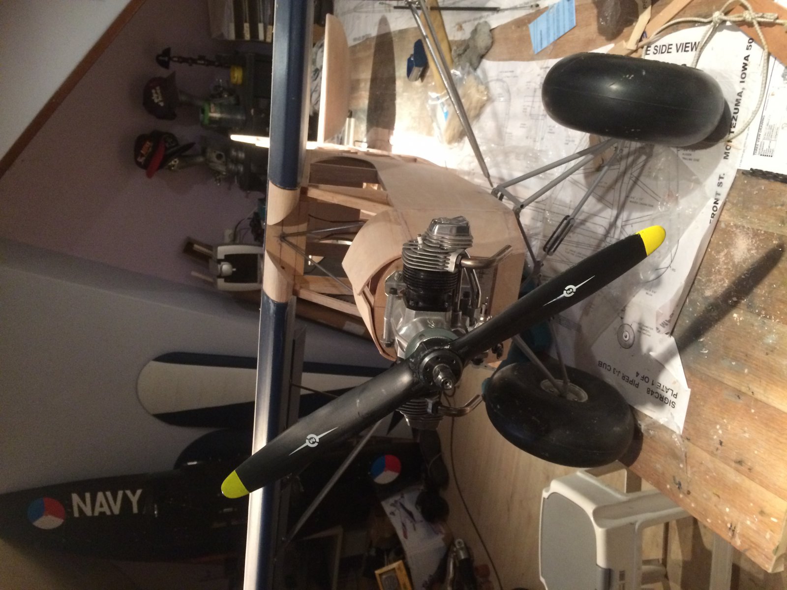

    hi allemaal,
    Ik heb een zware motor gekozen voor mijn volgende 1/4 sig (de vierde?) J3 piper. Ivm gewicht verdeling wil ik een hoogteroer servo achterin de romp onder horz stabilo monteren. Kan dat zo maat? Eea ivm torsie op en door de stuur vlakken enz eea wordt zo erg direct,het is geen 3D Piper.!! Het cg komt zo mooi wat naar achter.2 kanten een plaatje 2.5 triplex in de staart of 1 zijdig al voldoende, zo kan de vakwerk constructie wat stijver v/h staart gebeuren?
    Pieter

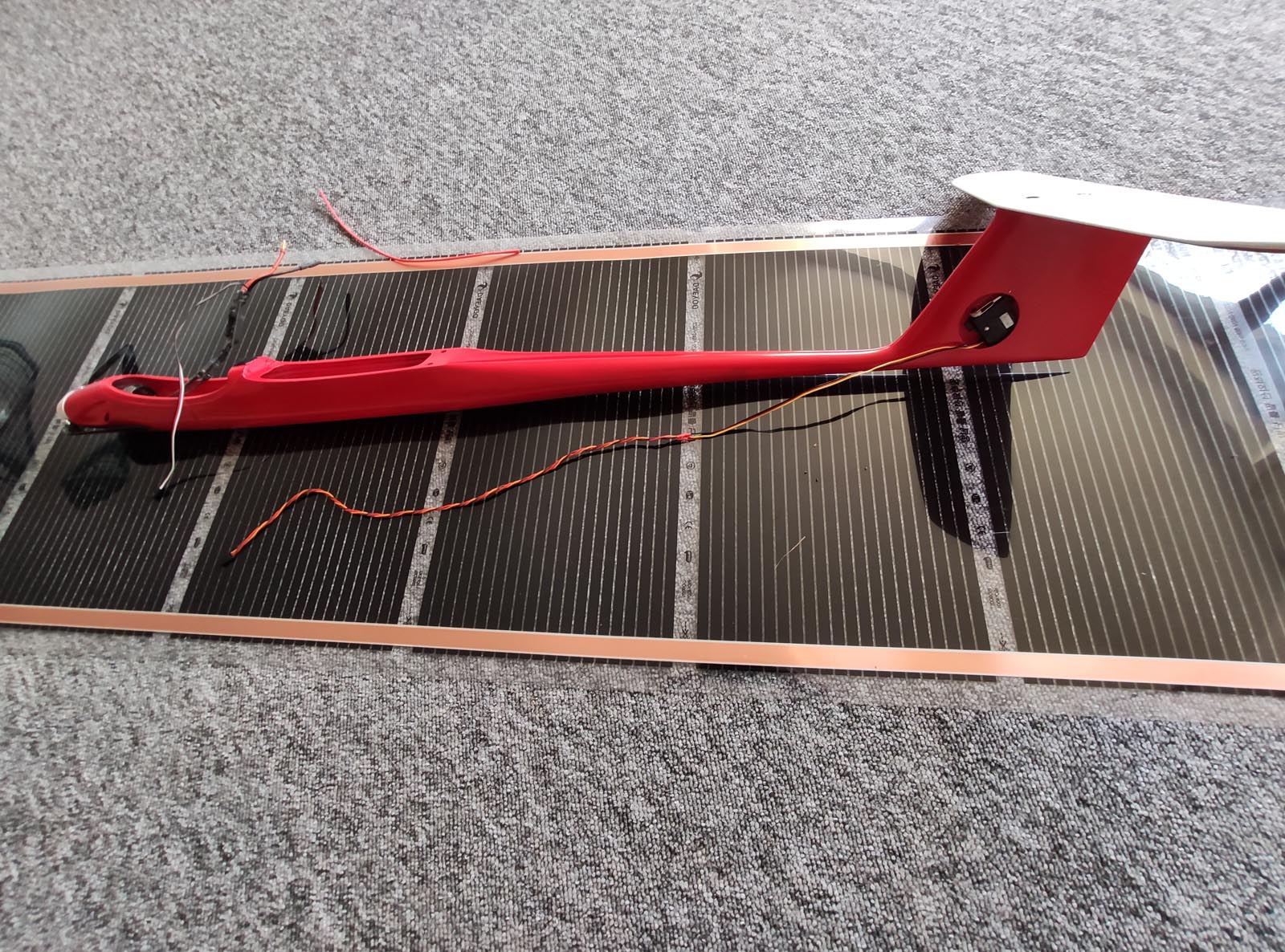

    Nog even een fotootje hoe alle F5B vliegers hun hoogteroerservo aansluiten.
    Dit is dan een korte romp omdat het geen wedstrijdkist is.
    Deze afstand is 95cm maar in wedstrijdkisten zit je op ongeveer 110 cm en dan zit de ontvanger op de accu's en de regelaar en motor zitten daar dan ongeveer 15cm vandaan met 200 Ampere en 70000 rpm.
    Absoluut storingvrij en geen onnodige rotzooi als filters en ferrietkralen.
    Ik ga er zo mee vliegen, het zonnetje schijnt, accu's staan te laden.
    GJ
