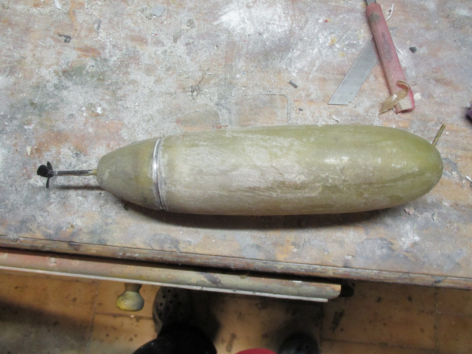

het ontstaan van de vissen zonder hoofd letters en punten daar ik jaren geleden de orka en de haai eens gebouwd had kriebelde het naar meer een van de redenen was dat eigenlijk de mensen op tentoonstellingen uitgekeken waren op boten en duikboten maar die vissen spraken hun wel aan dus er kwam een hamer haai bij hier een beetje de bouw van die haai en ook wat uitleg wat de sluiting aan gaat in de grund hai zit al jaren een zelfgemaakte sluiting en de werkt naar tevredenheid dus eentje gebouwd voor de haai en een maatje groter en die werkt perfect ik had de romp van de zwartgetipte rifhaai nog en haaien trekken qua bouw een beetje op elkaar alleen de kop moest veranderd worden dus bij deze de foto's schuren en plamuren en zo zag hij er uit in de primer concept het zelfde als mijn haai dus roer ,motor en voorste diepte roeren was er nu gemakkelijker als 2 brugge doorvoeren om de voorste duikroeren naar buiten te brengen en klaar niets was minder waar en er waren veel problemen met dit ding servo gekocht met metalgear tandwielen en ????? defect deju bleken de tandwielen van metaal te zijn maar plastieke assen dus da was ook shit dan maar een andere oplossing en die was de diepte roeren vast te zetten in een bepaalde stand spelen met de gas om op diepte te blijven bleek goed te werken dus nu verf er op grijs witte buik en wat rood aan de kiewen ;twee pareltjes als ogen maar die gingen er steeds vanaf als de haai ergens tegen vaarde bleek later filmpke over de hamer haai is er nog niet maar dit is de zwart getipte rif haai deze vis draait mooi een rondje maar de hamer haai is een ander geval door de spoiler vooraan reageert deze vis heel anders dan de rif haai hopelijk binnen kort een filmpke

hier de mini orka in actie https://scontent-ams3-1.xx.fbcdn.ne...=2865abeed5728829da8eb8184cd46d87&oe=57DBF3E6 pro : hij vaart goed en mooi de achterste vinnen magen vast gezet worden hij draait goed kort duiken binnen de eigen lengte contra de sluiting moet aangepast worden want hij wreet O ringen er is een minimaal lekje wat nog moet opgespoord worden de stuur hevel aan de servo moet van staal gemaakt worden want die in messing buigt naar een kant door dat was het zowat dus morgen de veranderingen aan passen
zo veranderingen gedaan stuurhevel aangepast de sluiting is herzien en de L vormige opening die de O ringen opvreet is dicht gemaakt de sluiting is nu nog met 2 stiften maar zelfs zonder stiften blijft de boot dicht nu dat lekje nog opsporen en dan zijn alle problemen weg gewerkt @ harm het was meer dan condens en ik wil deze boten 100 % water dicht maar het kon natuurlijk ook zijn dat de O ring bij het dicht doen reeds beschadigd was en dat kun je dus niet zien bij het openen was hij in ieder geval door gesneden zodat er 2 cm tussen uit was gr raf
