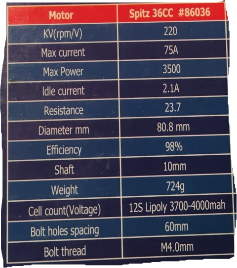

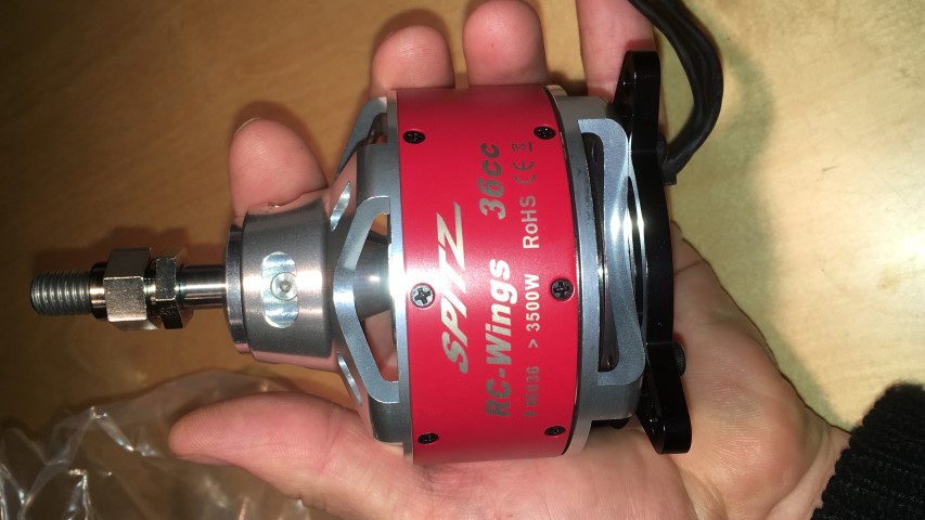

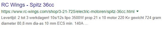

Hoi, Ik heb bij de bekende BVA veiling een electromotor gekocht, een BMI Spitz 36cc. Spitz 36cc door Dexta geplaatst op 6 mrt 2019 om 23:58 Spitz 36cc wikkelingen door Dexta geplaatst op 6 mrt 2019 om 23:58 Ik ben op zoek naar geschikte prop groottes met toerentallen bij 8/10/12S, opgenomen vermogen, etc. Bij eCalc en D-calc vind ik deze motor niet. Ik weet twee dingen wel, nl. dat wat op het doosje staat en een Google zoekresultaat van de oude RC-Wings site (die inmiddels uit de lucht is): Spitz_36cc data van doos door Dexta geplaatst op 6 mrt 2019 om 23:59 Spitz 36cc RC-Wings Site Info door Dexta geplaatst op 6 mrt 2019 om 23:58 Ik heb gekeken naar de Pichler Boost serie motoren, vooral omdat dat een uitgebreid gedocumenteerde, stapsgewijs oplopende reeks motoren is. Op basis van de 220 KV lijkt de Spitz tussen de Pichler Boost 140 (225 KV) en de Boost 160 (200 KV) te liggen. Van deze motoren zijn uitgebreide specs op de site van Pichler te vinden, inclusief toerental/stroom/trekkracht bij verschillende props en 10/12S. Dat is precies wat ik zoek voor de Spitz 36cc. Kan ik de Boost informatie gebruiken voor de Spitz? Heeft iemand toevallig dezelfde motor gekocht en weet er meer over? Waar zou ik meer gegevens kunnen vinden? Groet, Dexta
