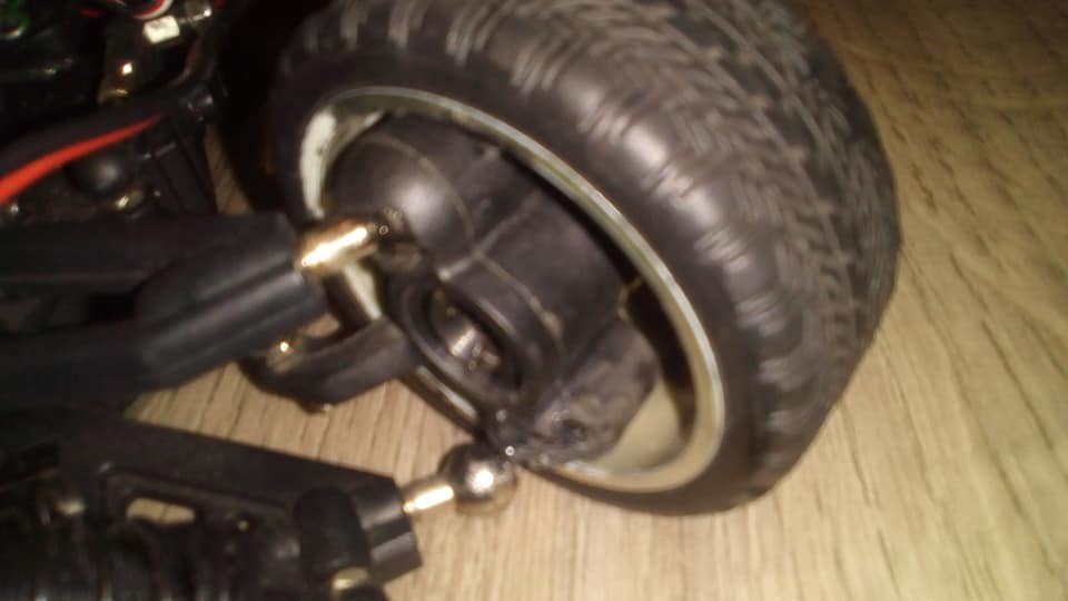

Beste mensen. ik ben op zoek naar het onderdeel waar de wiel aan vast zit. deze is gesneuveld en kan nergens dit onderdeel vinden (ben al vanaf 14:00 uur bezig) het gaat om een 1:10 auto op nitro. Graag hoor ik of iemand weet waar ik dit onderdeel kan krijgen. met vriendelijke groet Kevin Scholten uit Den Helder

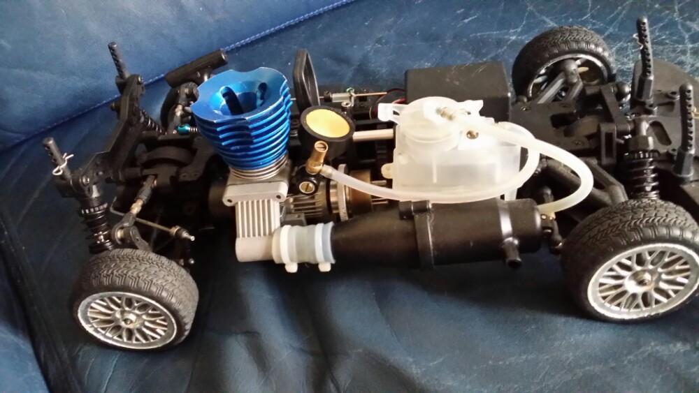

Dat heet een front upright of in het Nederlands een stuurblok. Maar dan moet je wel weten om wat voor een auto het gaat. Enig idee wat voor een merk, model, naam deze auto heeft? Heb je niet nog de doos of een manual?
OK, simpel: Zoeken op ACME RC CAR TOURING (het is een tourwagen) -> zoeken op plaatjes. Hey, een soorgelijke auto met een blauwe koelkop heet dus een ACME Cyclone (pro) Zoeken op ACME CYCLONE PRO PDF (manuals zijn meestal in PDF douwnloadbaar) Geen PDF, wel een ACME-RC productpagina: http://www.acme-rc.com/products-detail.php?ProId=42 klik op recource -> Art.nr 30008 Volgens de leverancier leverbaar: https://www.nitrotek.nl/spare-parts...e-parts/front-steering-knuckle-arm-1-set.html
