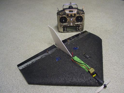

Mijn EPP Delta woog 400 gram zoals hieronder afgebeeld. Met dit gewicht was hij zeer goed te handstarten, zonder een echte speerworp toe te hoeven passen. Maar Bruno, een brushless setup is nog wel leuk misschien! :D Zo'n goedkope 3000kv inrunner als deze met 20A-25A regelaartje op 3s1p 1500 cellen. Moet gaan als de brandweer! 8)
