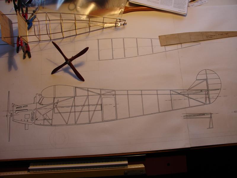

Beste mensen Ben momenteel bezig een stel tekeningen te maken van de H-NACC in schaal 1 op 20. Uitgaande van de tekeningen die ik bij de Modelbouwers vereniging heb betrokken ben ik op een paar onduidelijkheden gestoten. Dat zijn o a de uitvoering van de staartrem, de opstelling van de stuurorganen en de daarvandaan lopende kabels Ook de ophanging van de wielen en de vering is me nog niet duidelijk. Ik ben op zoek naar mensen die me daarover kunnen informeren. Ik houd jullie op de hoogte. Ps. De schaal 1 op 20 heb ik bewust zo gekozen omdat het me dan mogelijk is de meest interessande beweegbare onderdelen na te maken. Vriendelijke groeten en plezier met jullie hobby.

Beste mede bouwers, dank voor jullie adviezen. Heb op de Webside WLC gekeken en daar "mijn licht opgestoken" Momenteel ben ik aan de hand van de tekeningen van de Modelbouwers vereeniging mijn H-NACC schaal 1op 20 aan het maken.Dit is mijn tweede tekening, want de eerste bleek vol fouten en onnauwkeurigheden te zitten. Om jullie te tonen hoe serieus er gewerkt wordt stuur ik hier een foto bij. Ben benieuw naar jullie reacties. Met Fogel groet.
