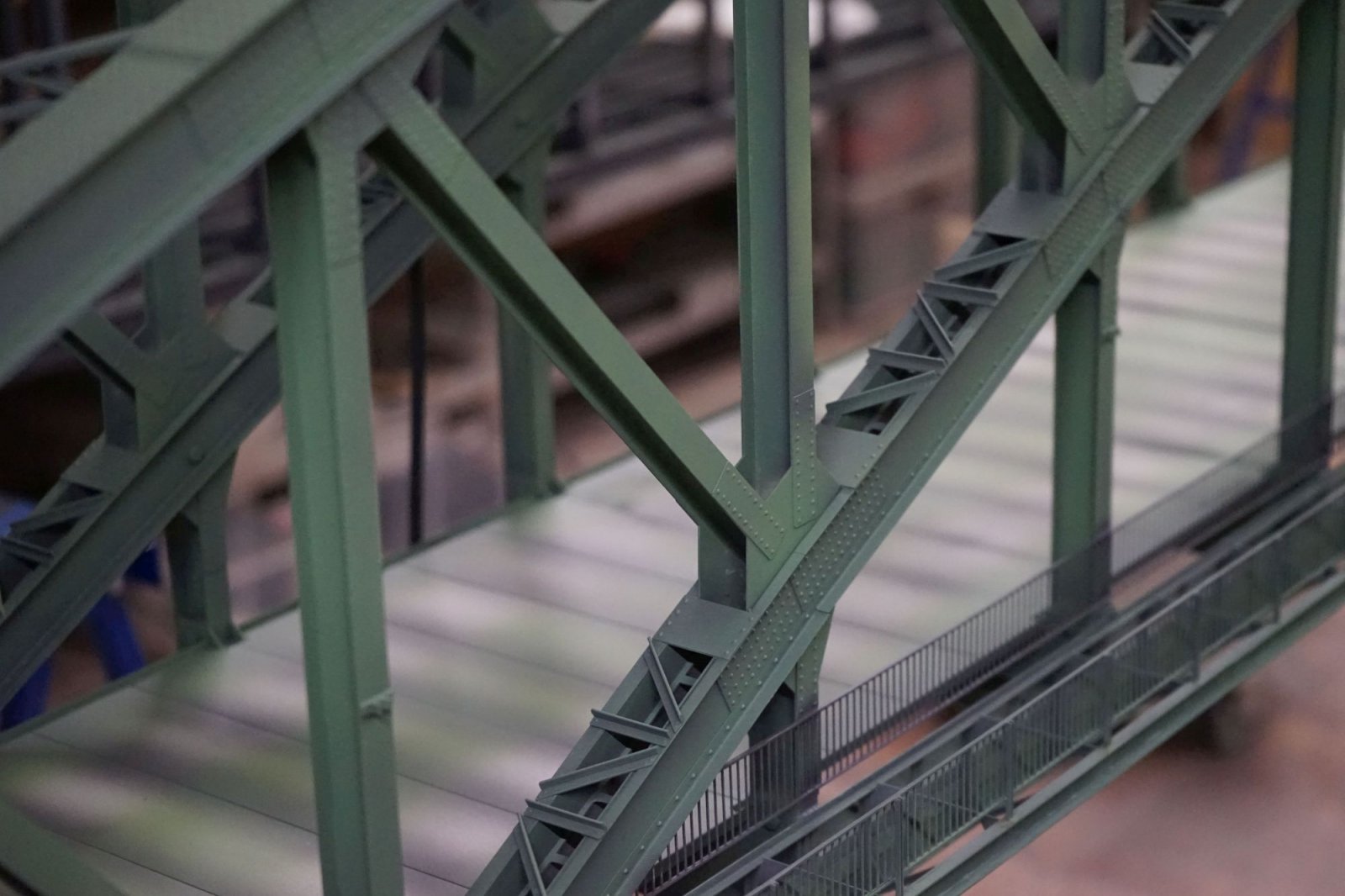

    PS: in bijberoep ben ik vrij actief in de spoor 1 modelspoorwereld. Dat zorgt vaak voor ongewenste modelvlieg-delays...
    Laatste belangrijk wapenfeit: Detailfoto van een spoorwegbrug voor het Koningsspoor. Overspanning 4.55m. Grotendeels metaal. ca. 150.000 rivetkopjes :)

    Maar wel heel mooi en oog voor schaal en detail
