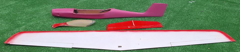

    Ik heb nog een vleugel en romp liggen van de Gilette. Gebouwd voor de WK Pylon in 1994 Wangaretta Australie.
    Nog niet geheel afgebouwd, en ook na 28 jaar komt het er niet van.
    Het model was competitief in het midden van de jaren 90 (met een 2e team klassering in 1996), maar nu natuurlijk niet meer.
    Wel heel geschikt als speed kistje.
    Is er iemand in geïnteresseerd?

    De vleugel heeft 1 meter spanwijdte en is gebouwd met een piepschuim kern beplankt met 1 mm balsa. 25 glas tussen schuim en balsa, een truck om zo min mogelijk hars te gebruiken. In de kern over 40 cm een triplex lijfplaat en ~70 cm carbon rovings. Daarna bekleed met 25 gr glas met G4. De rechtertip heeft een deukje door het aantasten van het piepschuim door de G4 lak.
    Aansturing van de rolroeren dmv een torsie staaf en een centrale servo.
    De kevlar romp moet een beter passend kleurtje krijgen.
    Gratis voor degene die hem binnen een jaar afbouwd en vliegt. Voor anderen € 50,-

    He wat leuk mijn eerste pylonracer , was deze niet gemaakt door Ruud .... kan even niet op zijn naam komen , erg leuk toestel
    wel lastig de rolroeren servo goed te krijgen maar goed praten we over erg lang geleden
    met een Mega 16-15-3 3000kv op 3S ging dat best hard voor die tijd .
    De laatste keer kwam zelfs de vleugel los van de romp en was het rompje zwaar beschadigd
    wel weer opgelapt en veel mee gevlogen , daarna kwam mijn eerste Mini-Hawk ,
    blijft erg leuk dat kleine snelle spul , ik heb nu de Gixler als rag pylon alleen te vliegen met veel wind anders is landen
    bijna niet te doen hij blijft maar doorgaan namelijk.
    veel plezier Skaak ermee.
    mvg Andre

    Ik vlieg er nog steeds mee, fijn toestel, vlieg deze op 3s met een b40 en 5x5 niet te hard rechtdoor, dan krijg je aileron flutter. Het helpt als je te aileron vast taped op t einde
