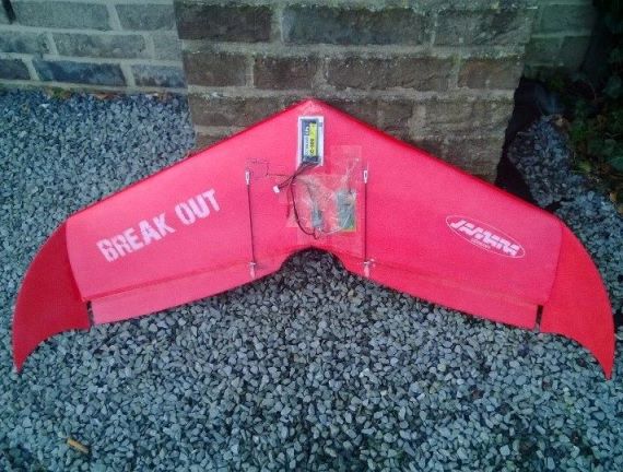

Er was dus behoefte aan nog een zwevertje wat het leuk kan doen aan de helling. Wij togen gisteren vervolgens naar Kampen, waar hofleverancier hangar.nl zit. En daar in samenspraak met een klant en de eigenaar van Hangar.nl onze gedachten laten gaan over de 'Break-out' van Jamara link. Wat een leuk model en dat voor drie tientjes :-).
Vandaag zitten bouwen en solderen. Alle elektronica goed wegwerken vereist het nodige denkwerk en gezwoeg, maar dan heb je ook wat.
full
Nog geen 200gr, vliegklaar.
full
