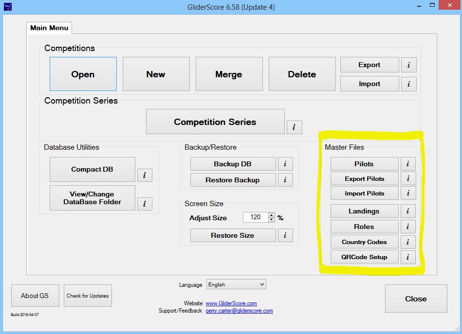

Om te beginnen gaan we eerste de "Master Files" inrichten, de meeste opties zijn duidelijk, ik richt me op Pilots, Landings en Country Codes.
De QRcode setup zou ik aanraden niets aan te doen, deze staat standaard goed.
  • Like
Reactions: TVR

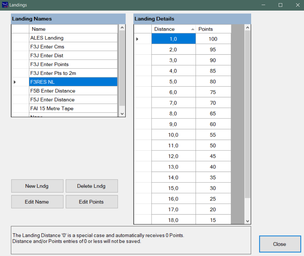

De "Country Codes" en "Roles" zijn allemaal ingevuld, hier hoef je niets aan te doen. De "Landings" zijn voor veel disciplines al ingevuld maar deze heb ik voor F3RES opnieuw aangemaakt.
Is een kwestie van "New Lndg" aanmaken en de gegevens invullen. Wanneer je de deze "Landings" gebruikt in een wedstrijd zijn deze niet meer te editten, dat klinkt natuurlijk logisch.
Wanneer je ze gebruikt in een wedstrijd zijn ze ook niet meer te verwijderen tenzij je de wedstrijd verwijderd, ook dat klinkt logisch.

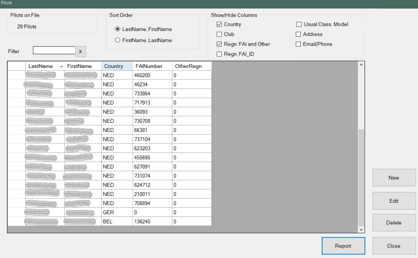

"Pilots"spreekt natuurlijk voor zich. Hier worden de deelnemers aan de wedstrijd ingevoerd. Ik voer hier altijd de achternaam, naam, land, FAInummer (KNVvL) en emailadres in.
De deelnemers zijn dan te kiezen per wedstrijd, daar kom ik nog op terug. Het emailadres is handig omdat in Gliderscore ook direct overzichten per mail verstuurd kunnen worden.

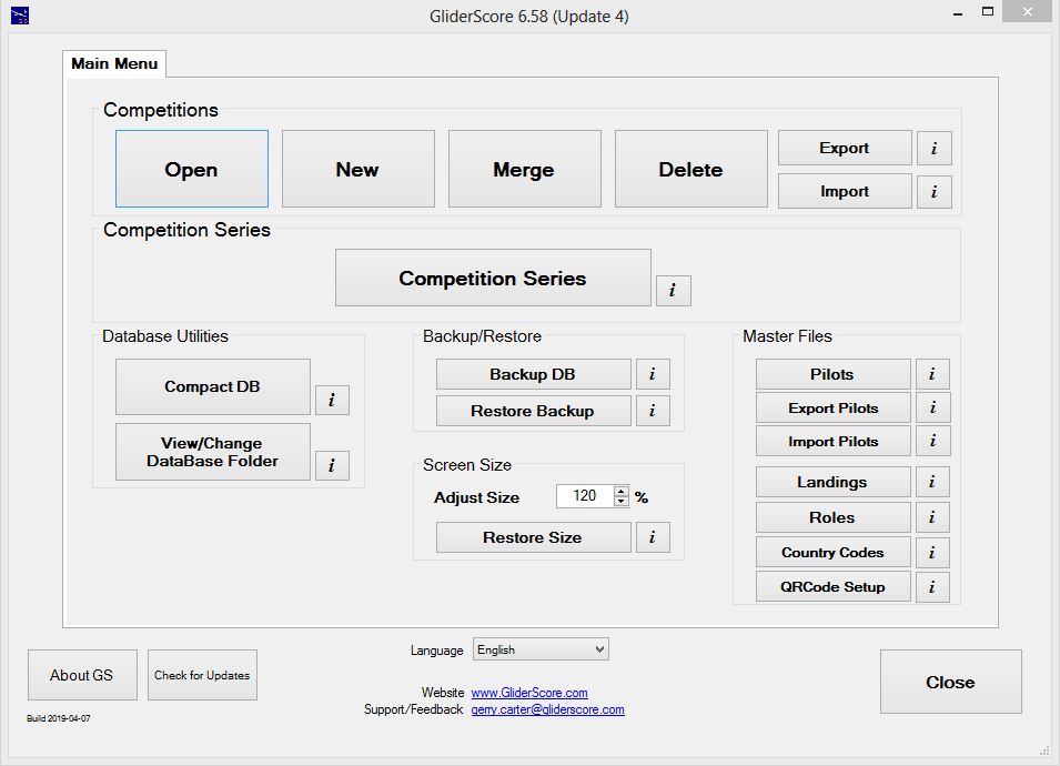

Wanneer je nu een aantal zaken hebt ingevoerd is het altijd handig om even de optie "Backup DB" aan te klikken. Deze backup nummert door naar verschillende versies en staat in de map Backup.
De structuur van Gliderscore is simpel, het programma installeert zich in C:\Gliderscore6, daaronder bevinden zich de mappen:
Audio;
Backup;
Bigtimer;
Download;
Emailreports;
Reports;
Translations en
Upload.
Het programma start met Gliderscore.exe
Wanneer je veel mutaties hebt gedaan kun je met de optie "Compact DB" de database comprimeren. Dit is niet vaak nodig, de database neemt niet veel ruimte in.
Met de optie "View/Change DataBase Folder" is bovenstaande structuur te wijzigen mocht je het Gliderscore programma bijv. op een USB stick willen zetten.
Het directory is overigens heel gemakkelijk te kopiëren en te verplaatsen naar een ander PC, het start daar dan weer netjes op met alle gegevens. Dit is handig wanneer iemand anders de voorbereiding in Gliderscore doet, diegenen neemt de wijzigingen mee op een USB stick en kopieert het geheel op de wedstrijd laptop en alles staat klaar.

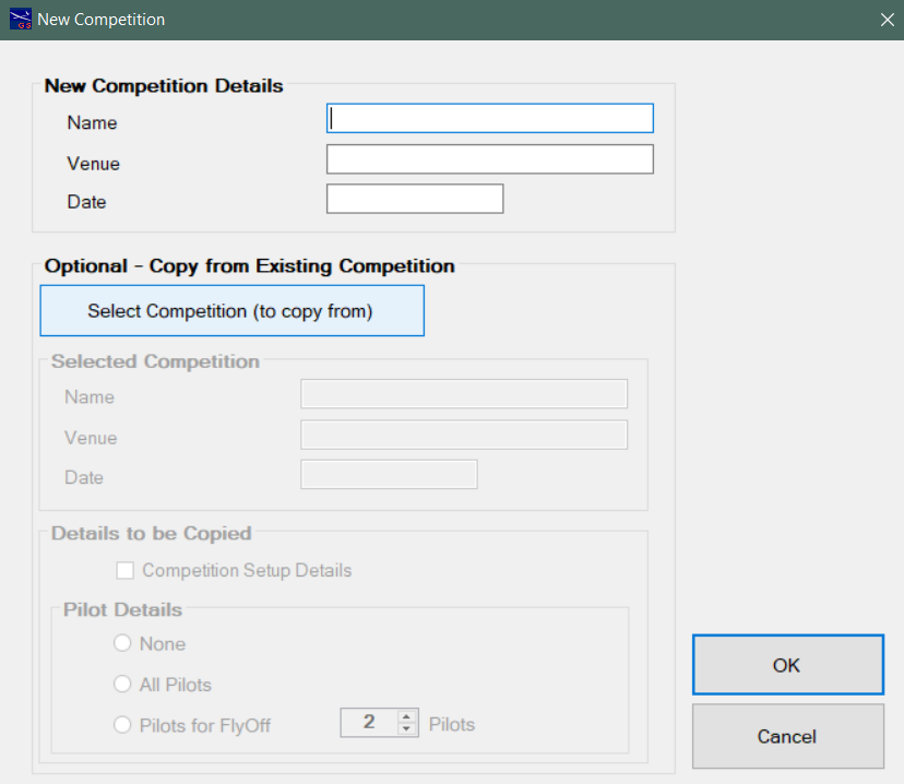

De voorbereiding is klaar, wanneer je nu "New" klikt wordt er een nieuwe wedstrijd gemaakt. Handig is de optie "Select Competition (to copy from)", hiermee worden gegeven van eerdere wedstrijden overgenomen.

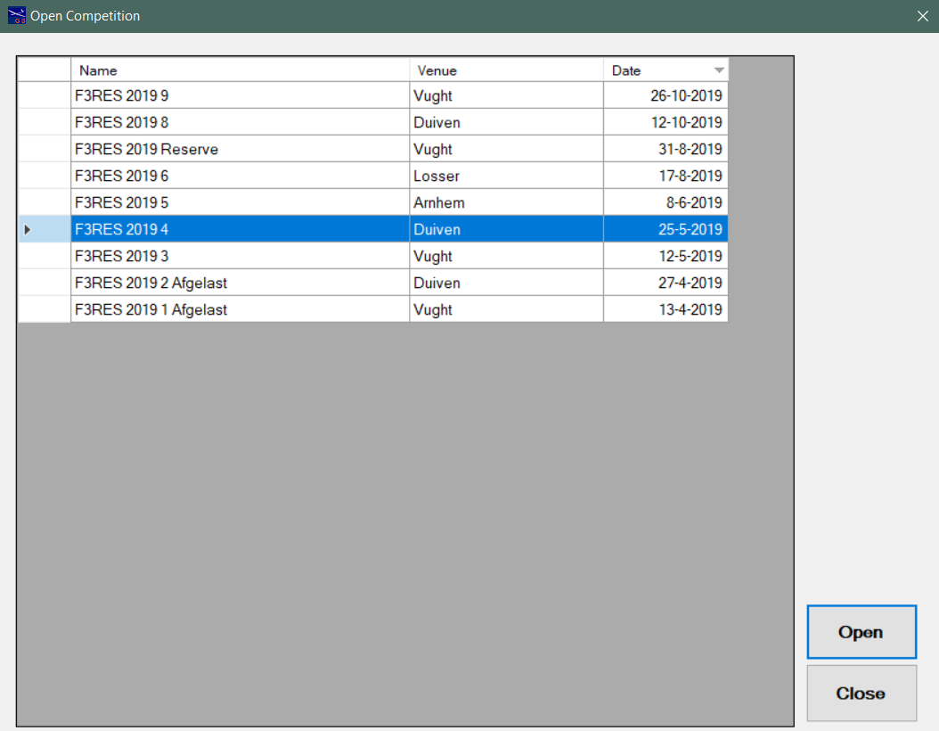

Nu is de aangemaakte competitie te selecteren middels "Open" in het hoofdscherm en word de betreffende wedstrijd geopend.
Overigens zijn de plaatsnamen onder in dit scherm fictief :bye:.

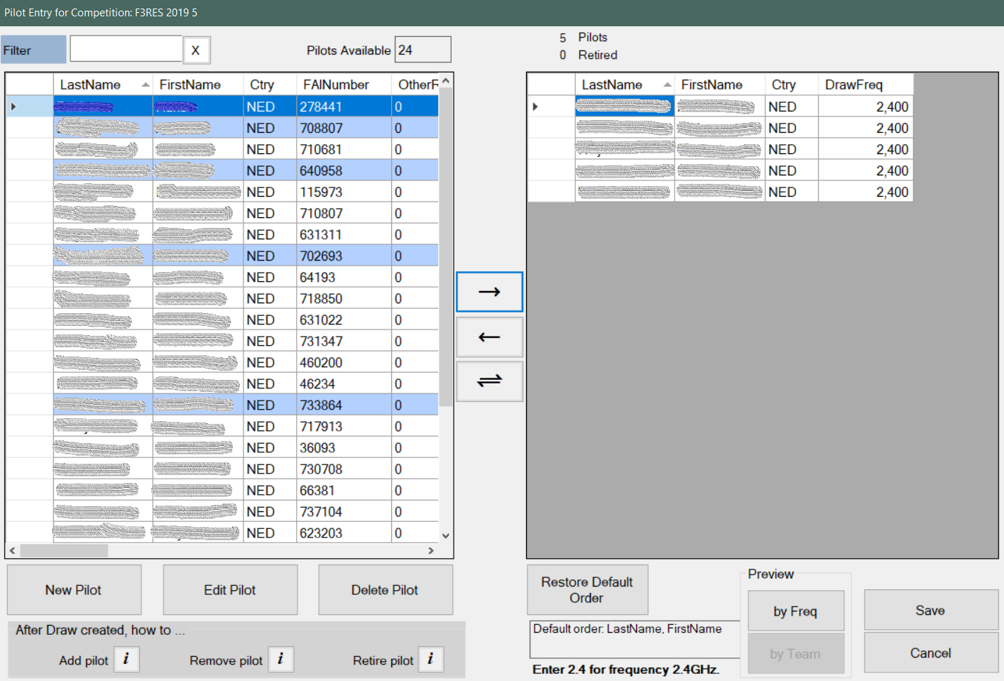

"Pilot Entry", hierin kun je de deelnemers kiezen die meedoen aan de wedstrijd en dus ook aan de loting. Helaas kun je steeds maar één deelnemer kiezen en met het pijltje naar rechts verplaatsen naar de rechter kolom.
Omdat tegenwoordig (bijna) iedereen met 2,4Ghz vliegt kun je bij "DrawFreq" 2,4 invullen, de loting houdt dan geen rekening frequenties van de deelnemers.
Ziet er allemaal overzichtelijk uit. De plaatsnamen klinken wel realistisch ipv. fictief, het zou mooi zijn als die inderdaad van te voren vastliggen.
  • Like
Reactions: jve
We hopen zelfs dat er nog aanmeldingen komen uit het gehele land [emoji106].

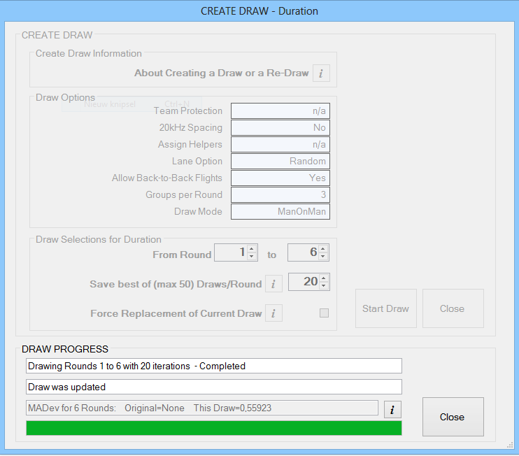

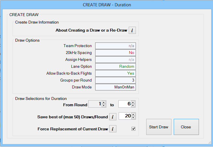

Wanneer je op "Draw" klikt verschijnt het volgende scherm (over foutmeldingen zo meer):
Vul het aantal ronden in die je gaat vliegen. "Save best of" staat standaard op 10, waarom weet ik niet maar ik zet m standaard op 20 (alsof er een nog betere loting uitkomt :thumbsup:).
"Force replacement" wordt de vorige loting vervangen.

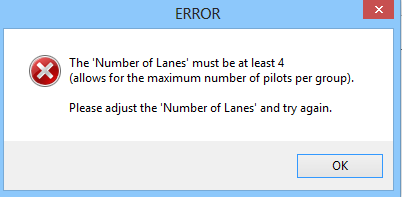

Vooraf aan de loting dienen de "Lanes" en "Groups/Round" en "Pilots/Group" goed te staan.

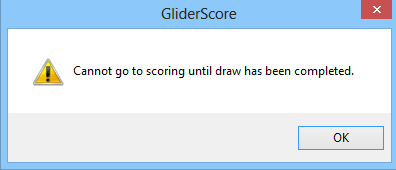

Gliderscore geeft altijd netjes aan wanneer het niet klopt, de loting vindt niet plaats tot de aanpassing is gemaakt.
Ook de scoring kan niet ingevoerd worden totdat de loting klaar is.

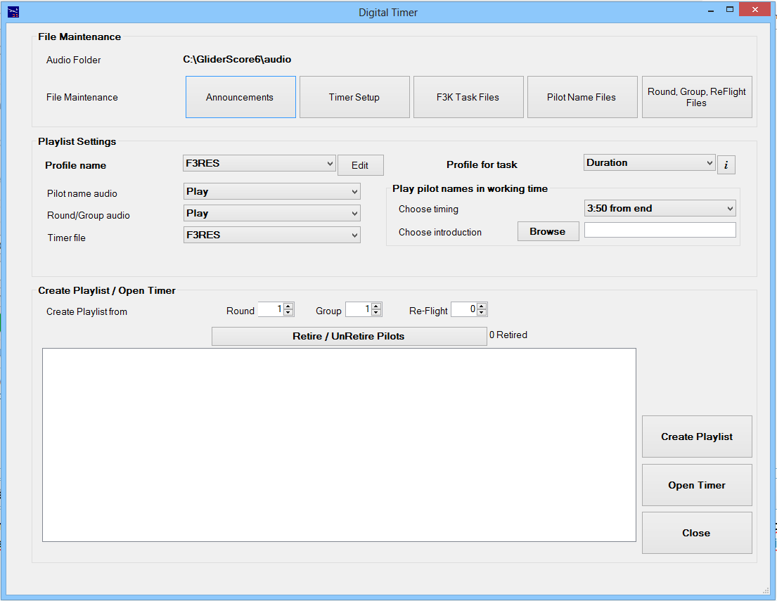

De optie "Audio & Timer", in deze optie wordt de aankondiging via het geluidssyteem en electronisch display geregeld. Maar ook kunnen hier de geluidsbestanden opgenomen worden.
Alle bestanden zijn in het Engels aangeleverd. Je zou ze zelf kunnen opnemen in je eigen taal (veel werk!!). Ik heb alleen de "Ronde" en "Groups" en de namen van de piloten opnieuw ingesproken. Uitleg over het inspreken van "Pilot Name Files" staat hieronder.
De instellingen voor de "Playlist settings" wodt opgebouwd uit een "Profile". Wanneer die goed staat kun je die steeds gebruiken. In dit geval "F3RES".
Pilot name Audio en Round/Group audio staat op "Play" en daarmee omgeroepen. Timer File staat op F3RES, deze dient met de "Timer Setup" aangemaakt te worden.
Play pilot names in working time is een handige optie om tussentijds de piloten om te roepen die de volgende ronde moeten vliegen.

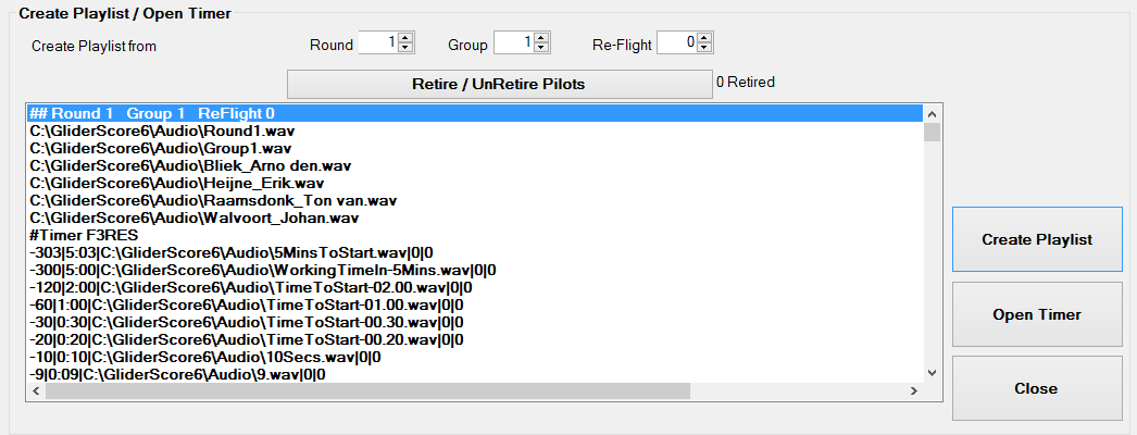

Wanneer je de Timer file goed hebt gezet kun je op de optie "Create Playlist" klikken. Deze verzorgt een lijst van 6 ronden met alle aankondigingen.
De wedstrijd kan bijna beginnen!
Hieronder een voorbeeld van een Playlist, je ziet in de playlist alle files die worden afgespeeld, ronden, groepen, piloten en de timer files. Zoals je hieronder ziet hebben we een 5MinsToStart.wav en betekent dat er een pausetijd is van 5 minuten tussen de ronden. Deze hele playlist vult zich dus met alle regels van de gehele wedstrijd.

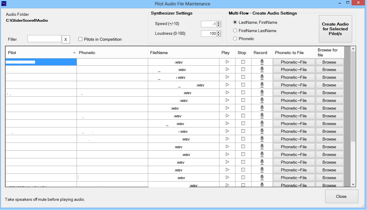

Oh ja, nog een stukje over "Pilot Names" en "Timer Files".
Klik het vinkje "Pilots in Competition" aan, dat maakt de selectie wat kleiner.
Standaard is de taal engels, wanneer je de "Mulit-Row" op "Firtname Lastname" zet is het net aan te horen, maar net niet helemaal :confused:.
Dus, in het Nederlands dan maar.

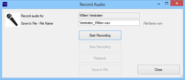

Door op "Play" klikken op de lijst hoor je de uitspraak. Wanneer je een Mic op je computer aansluit, klik je op Record bij betreffende file en je krijgt het volgende scherm:
Start Recording neem jouw stem op, klik daarna op "Playback" ter controle en vergeet daarna niet op "Save to File" te klikken! De naam in opnieuw opgenomen en wordt hiermee gebruikt.

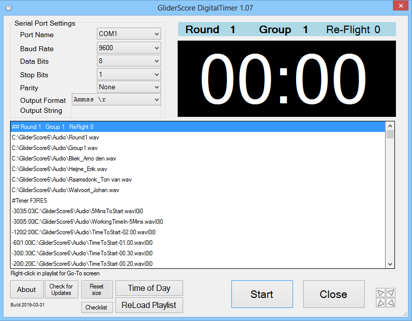

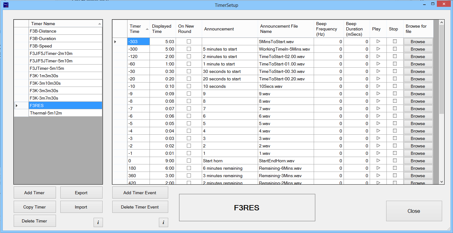

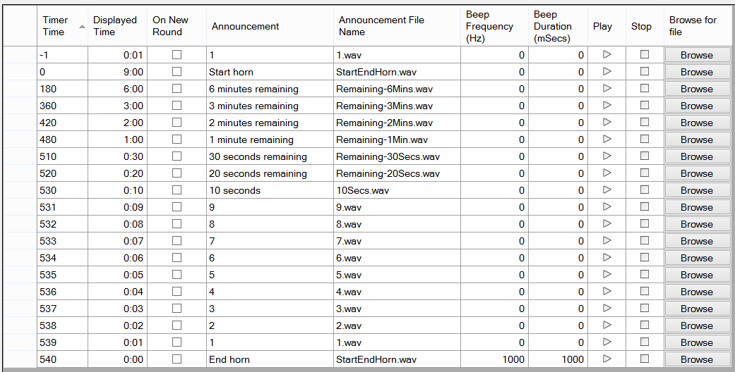

Timer Setup van de F3RES ziet als volgt uit. Deze is helemaal vrij in te stellen zoals een ronde zou moeten verlopen in de wedstrijd.
Gelukkig krijg je genoeg voorbeelden waar je ideeën op kan doen. Dit wordt dus je Timer File en is weer te gebruiken in Timer.
Eenmaal ingericht, niet meer aankomen!!!!

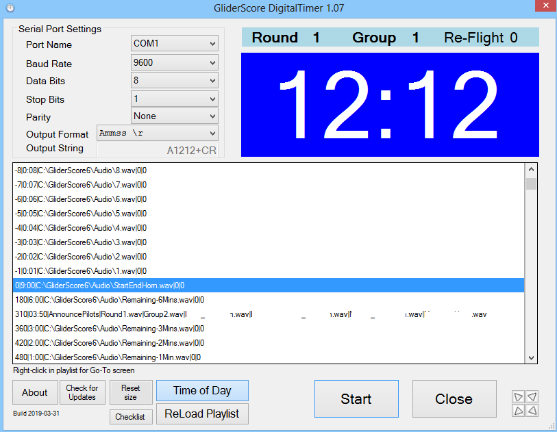

Nog een plaatje van de wedstrijd Timer. Na de voorbereidingstijd van 5 minuten start de werktijd van 9 minuten, de wedstrijd start en klikt er een startsignaal.
De tijd loopt in de timer (en eventueel op een aangesloten display), er klinkt een signaal op 6 minuten, 3, 2 en 1 minuut en telt af van 30 seconden enz. en er klinkt een eindsignaal.
De ronde is geëindigd.
De Timer geeft netjes aan waar je in het tijdsprogramma bent. Mocht er onverhoopt in de wedstrijd iets mis gaan kun je altijd even op 'Pauze" drukken om vervolgens weer op "Resume te drukken.
Het is zelfs mogelijk om op "Cancel" te drukken, daarna de regel te kiezen waar je bent gebleven om daarna de timer weer te starten.
Het is zelfs mogelijk om op je display (bijv in de pauze of voor aanvang van de wedstrijd) de tijd te laten zien met de optie "Time of the Day":
Waarschijnlijk had je in de "Digital Timer" opbouw naar de wedstijd al gezien dat er een knopje "retire/unretire pilots" bestaat:
Handig wanneer er tijdens de wedstrijd (of bij afmelding) piloten niet aan de start deelnemen.
