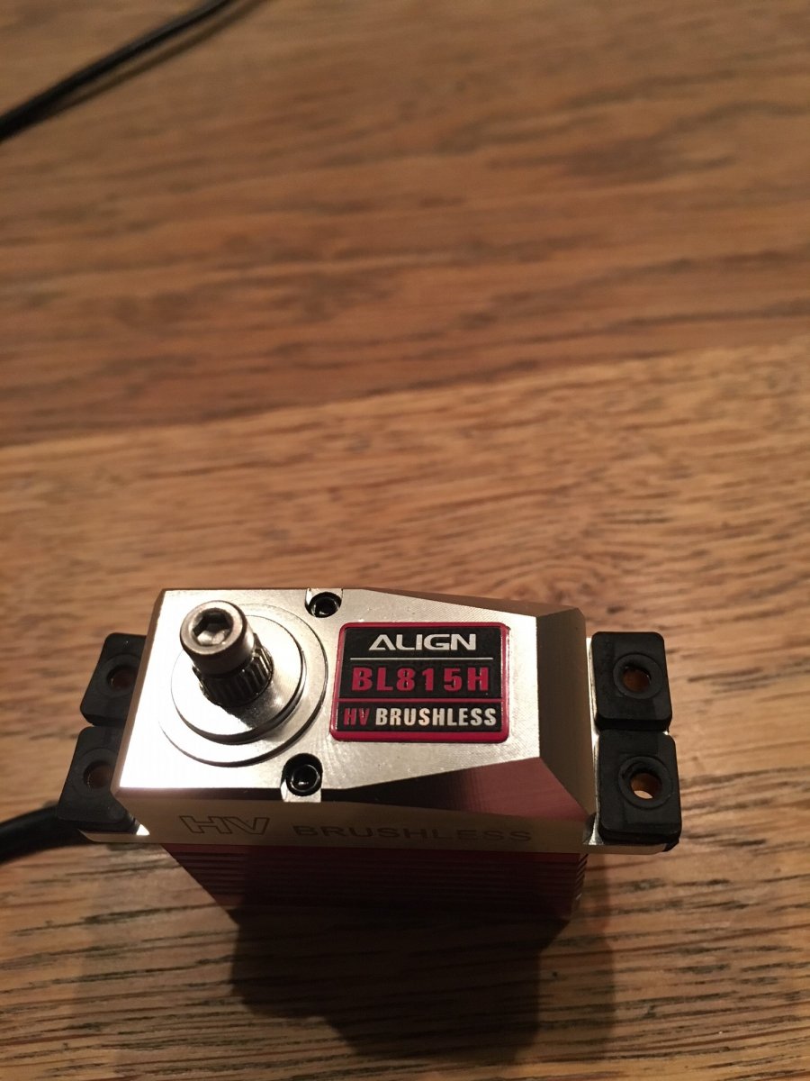

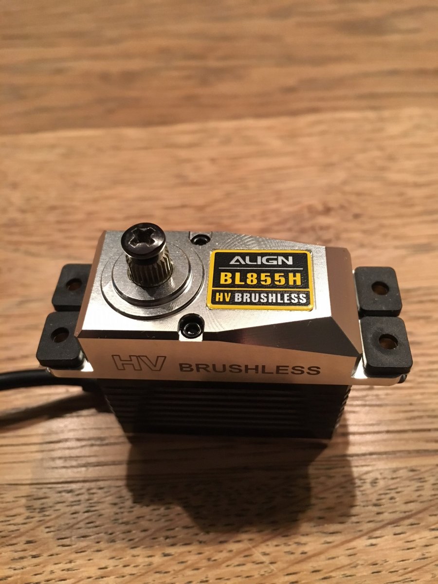

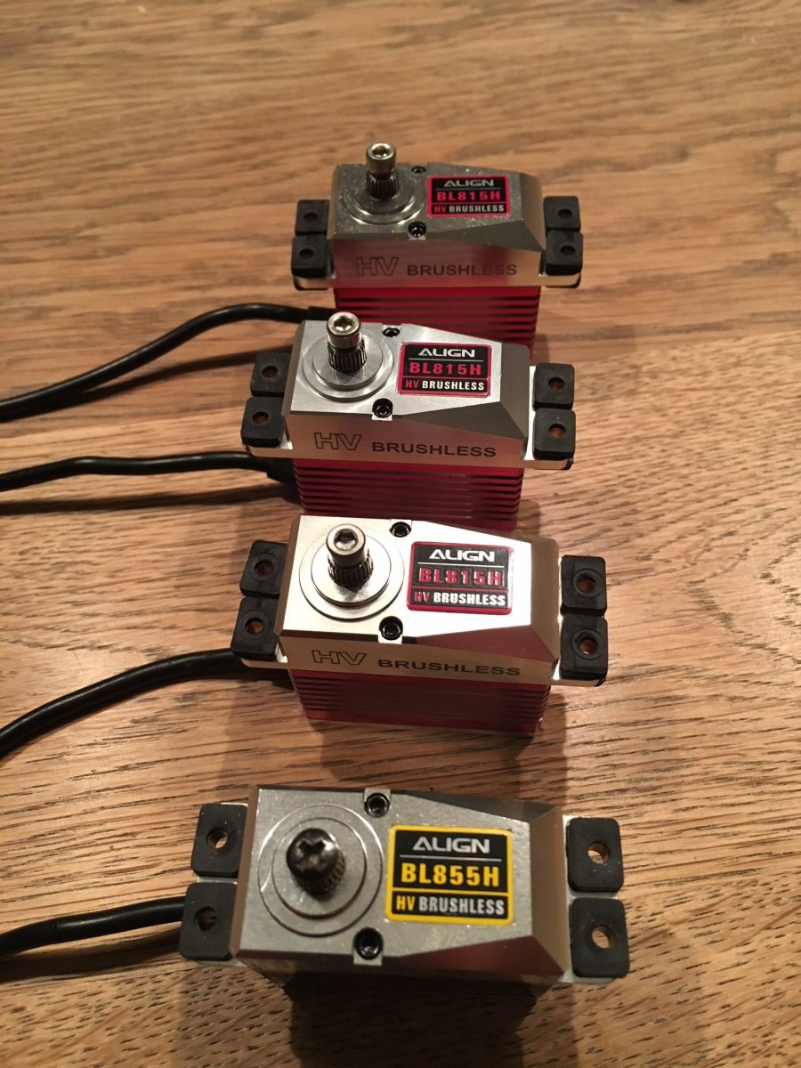

    vandaag het pakketje gekregen met de servo's
    3x Align BL815H HV voor swash en
    1x Align BL855H HV voor tail.
    zoek alleen nog alu servo armen.

    Waarom Alu Servo armpjes??
    vanwege het bling,bling effect??(ik heb ze ook hoor;))
    Is ook wel mooi en stevig maar het kan wel met een harde landing/crash oid je servo kosten met de Alu hevels
    Goede kunstof hevels is zwakker en niet mooier maar kan je wel je servo sparen (omdat dit dan de zwakke plek is tussen servo en linkage) en zo zwak zijn ze ook weer niet want ik heb er nog noooit 1 kapot gehad

    Ik heb ze niet dus tja ik zie bijna op alle grotere heli’s alu vandaar. Dus dan is het blingbling

    * de plastic servo arm van Goblin breekt bij een crash en vele onderdelen blijven daardoor heel
    * gaat jou fbl-systeem (AR7200BX) ook op HV werken
    * ik had de Scorpion 130 A opto en was niet tevreden, hij laat max. rond de 120 A door, dus als je strong vliegt kakt de motor in, heb nu een Tribunus 200 A
    * verder een heel mooie heli, en je lichter je beter (lipo, ontvanger lipo, BEC, landingsgestel enzv.)

    als ik het goed heb kan de setup HV aan.
    servo's en ook de ontvanger AR 7300BX
    specs van AR7300BX:
    • DSMX® 7-Channel Receiver
    • BeastX 3-axis MEMS flybarless stabilization system
    • Integrated power bus for high-voltage setups
    • No BEC regulators required
    Heli-Uwe en Dikke Miel vinden dit leuk.

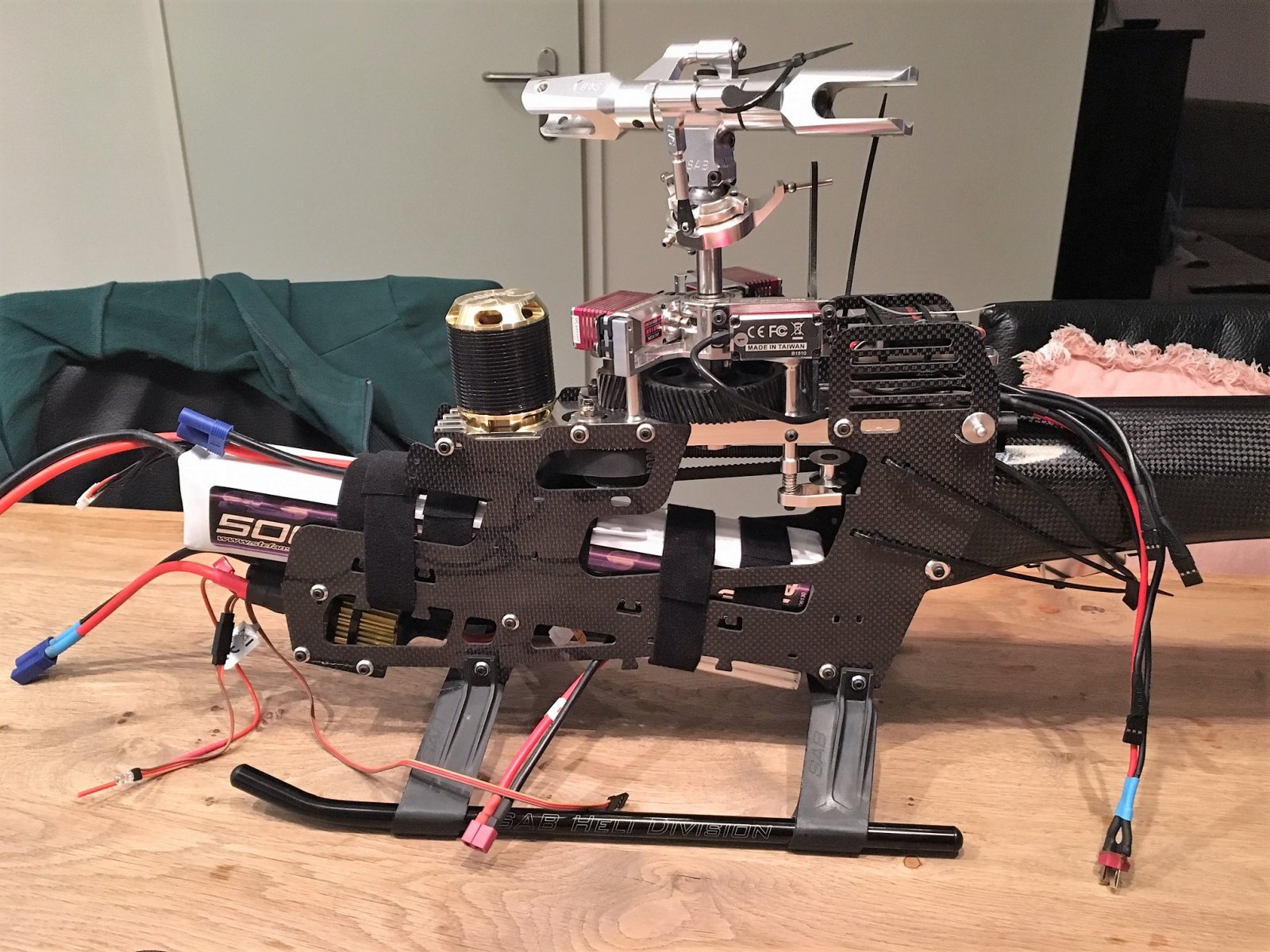

    weer een stap verder, en vandaag ook nog even de trex 600 in de lucht gehad.
    oja wat een zwaar loeder is deze goblin bijna 5 kg

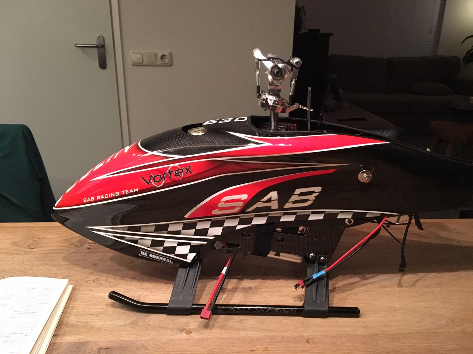

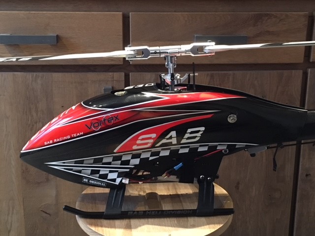

    de heli is klaar om afgesteld te worden.
    Mooi dingetje voor vrijdag.
    Ik ben heel benieuwd wat het verschil is met de Trex 600

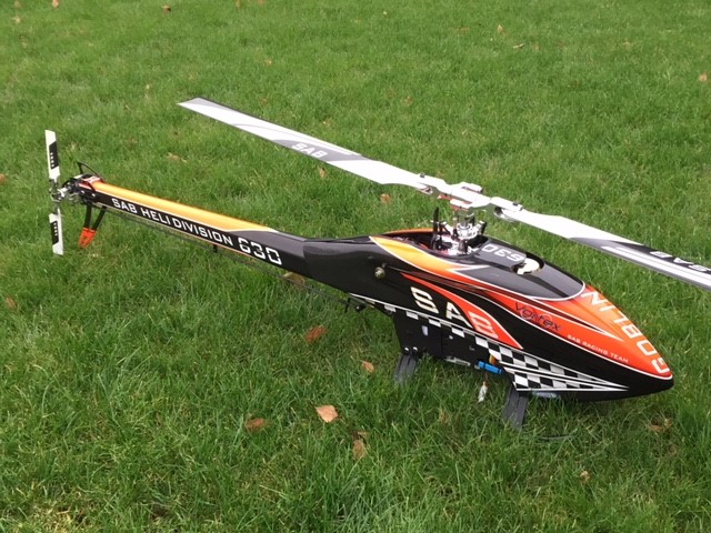

    het is gelukt en gelijk inverted LOL
