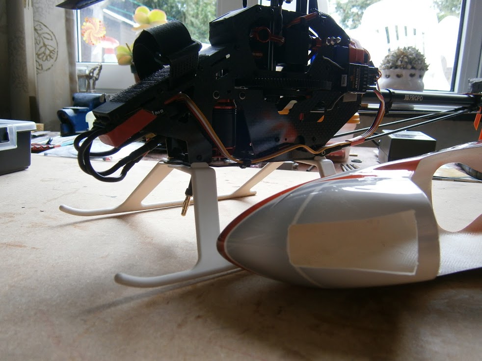

Zo , ik heb er hem in gekregen . In het frame , vorige stond op de zijkant . Heb wel canopy wat moeten bijwerken . Die is zo nauw bemeten voor 3s lipo :mad:. Ik heb voorlopig de default settings laten staan op de esc ? De gov staat op Gov elf , je hebt dan ook nog govstore ? Weet iemand mij daar meer over te vertellen ? Morgen eens uitproberen . :)
