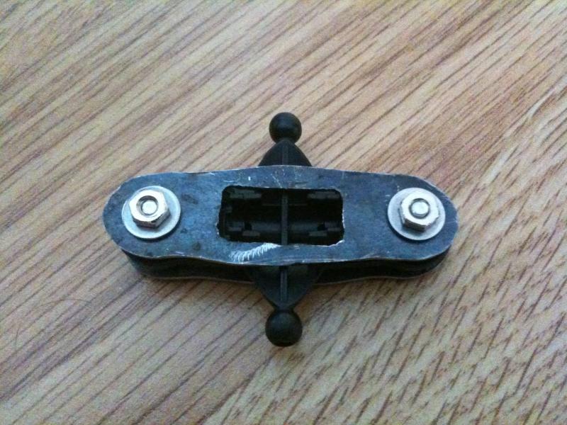

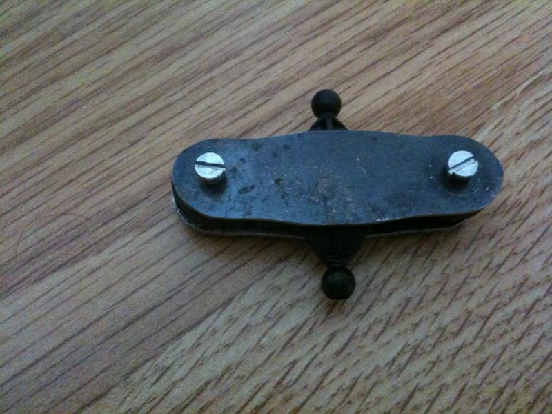

Ik heb ook superblades gehad en was er tevreden over.
Het geheim van de superblades zit volgens mij voor een groot deel in de bevestiging op de rotorkop.
De standaard bladhouder is nogal flexibel en door de constructie van de superblades wordt het geheel iets stijver.
Zelf heb ik de rotorkopjes ook iets verstevigd met 2 stalen plaatjes.
full
full
Dit gaf ook een flinke verbetering.
