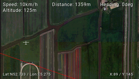

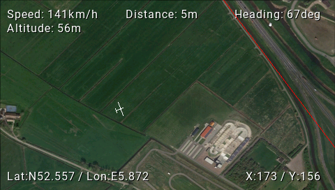

Ik ben sinds een tijdje de gelukkige bezitter van een FrSky Horus met OpenTx.
Nou zit er redelijk dicht bij ons vliegveld een Autoweg waar we niet boven vliegen mogen. Ervaring leert dat het erg lastig is om in de schatten waar je precies vliegt.
Daarom wou ik proberen of het mogelijk is om de exacte locatie van het vliegtuig weer te geven op een kaart.
Ik heb daarvoor een Widget geschreven in Lua.
Volgende stap is dat de zender via het afspelen van een audio file aangeeft als ik bij de autoweg in de buurt kom. Je wilt natuurlijk niet de hele tijd om je scherm moeten kijken.
Hier de eerste resultaten.
