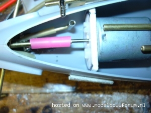

Voor mijn kleine Kilo moest ik een kleine verbinding verzinnen
die toch makkelijk lost te halen is, en nog verstelbaar ook.

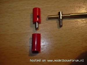

Deze oplossing heb ik nog niet eerder gezien :
en in de boot zit de andere helft :
Omdat de verbinding loodrecht op de trek/duwbeweging staat, schiet de stekker niet los.
Maar de stekkers zijn zo stug dat het waarschijnlijk ook nog wel werkt als je ze in de lengterichting inbouwt.
De stekkers fungeren ook nog als scharnier. Verstelbaar zijn ze door de schroefdraad op de stang. zie bovenste foto.
stekkertjes zijn formaat "HO modeltrein" en ik vond ze dan ook in een treinen modelbouwzaak.
